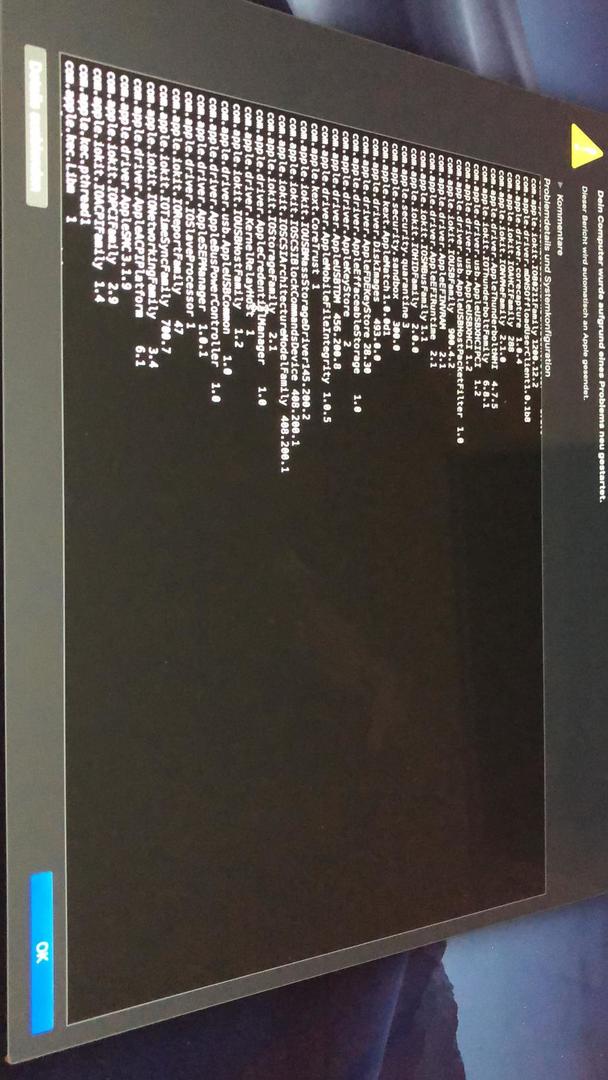

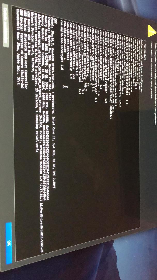

iMac 2017 21,5“ 4K
  • Wenn das ein Original Mac ist würde ich die Frage der Firma Apple stellen.
    Ich würde dass aber auf die CPU zurückführen.
  • Ja es ist ein Original mac wenn man die Diagnose startet dann findet er auch keine Hardware Fehler.
    Mein Kollege hat denn Arbeitsspeicher nachgerüstet von 8 GB auf 32 GB.
    Und erst nach dem Wechsel begangen die Probleme gibt es irgendwelche Tools womit man denn Arbeitsspeicher testen kann ob er kein defekt hat ?

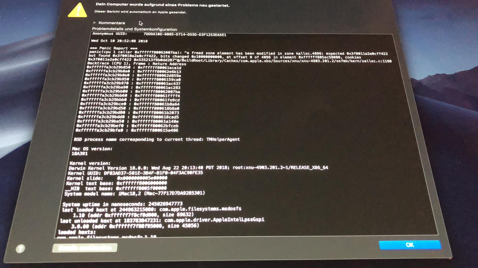

  • Auch schon probiert, gibt es irgendwelche Tools womit man die Hardware testen kann ?
  • Wenn das Problem seit dem Aufrüsten des RAMs besteht ist die Sache ja klar. Es liegt am RAM. Ich würde erstmal einen PRAM und SMC Reset machen. Wenn das nicht hilft gibt es zwei Möglichkeiten:
    1. Einer der RAM Riegel ist defekt. Das könnte man durch Ausbauen eines Riegels und anschließendes Testen eingrenzen.
    2. Der Mac mag den RAM nicht. Echte Macs sind da sehr wählerisch. Da kann ich nach 10 Jahren ein Lied von Singen.

  • Das Thema hat sich erledigt, das war der Arbeitsspeicher der kaputt.
    Danke euch für die Hilfe
  • Autsch...
    Das klingt doof...
    Waren alle defekt?
