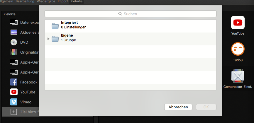

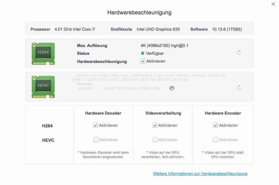

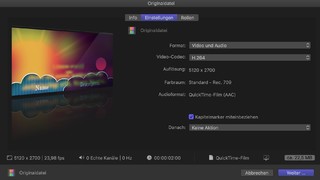

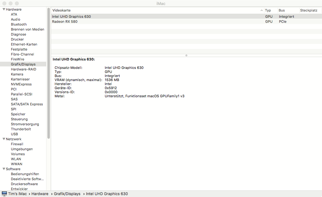

    tut mir leid, mit diesen Einstellungen geht es nicht. Die H264 wird zwar exportiert ist aber zerstört. Nur die config nützt mir nichts, um das nachzuvollziehen.
    Die Einstellungen von Hackintosher sind seit der Integration von Shiki in WEG ebenfalls Makulatur.
    So: ich habe ein paar Tests gemacht einmal mit der Config von FARV und einmal mit meiner, die ich mir über 4 Wochen erarbeitet habe:
    Getestet auf

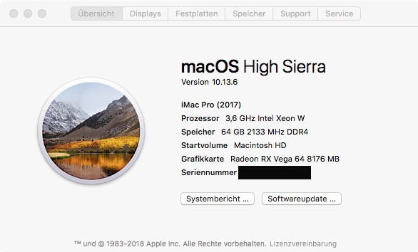

    1. Rechner aus meinem Profil mit RX Vega: H264 und HEVC laufen odB ohne Quicksync, FCP exportierte Dateien in Ordnung durchschnittlich 10-12s

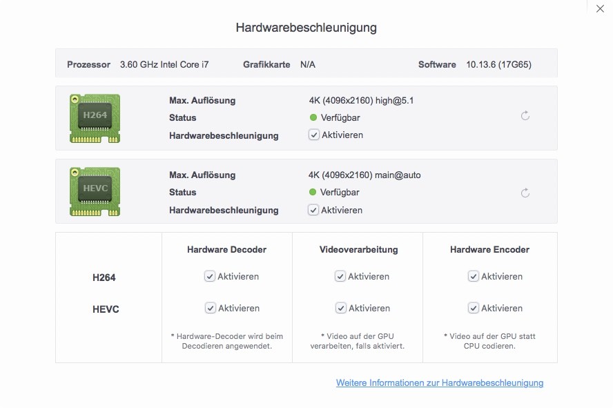

    Rechner 2: ASUS Prime A z370 Core i7 8086 @5GHz RX 580 8G 32 G RAM (Bild 1)
    Getestet:1. Videoproc H264 und HEVC
    Config FARV: Bilder 2 und 3 Videoproc geht in der Prüfung in Dauerschleife, kein H264 Export aus FCP

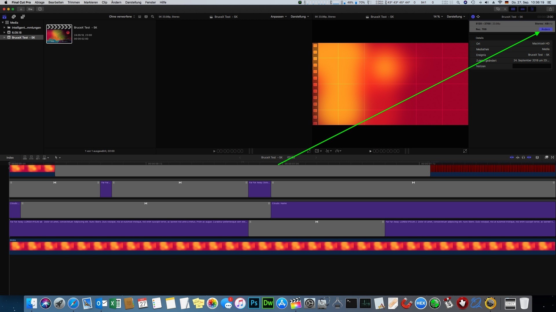

    Meine EFI: Bild 4, Export aus FCP in Ordnung 26 s nur die iGPU wird benutzt, RX 580 zeigt Aktivitätsspitzen, kommen aber von Hintergrundprozessen Desktop
    Leider funktioniert meine erarbeitete Quicksync Konfiguration so nicht unter der finalen Release von Mojave. Bis Beta 8 hat sie funktioniert.
    Versteht mich alle bitte nicht falsch. Die RX 580 ist eine gute Grafikkarte. Wer Grafik und Layout oder CAD macht – da geht die super.
    Wer vorrangig mit Video arbeiten möchte sollte zur RX Vega greifen, da diese Systeme stressfrei funktionieren.
    Meine EFI häng ich für Interessierte mit dran.

  • Meine Erkenntnisse:
    iGPU, in macOS speak, ist die interne GrKa für Intel-CPUs, aber Intel Quick Sync Video ist die Fähigkeit, per Silizium auf der CPU decoding und eventuell encoding (abhängig von CPU Generation) von h254 und HEVC zu leisten.
    Solange die CPU kein vollständige Implementierung von Intel Quick Sync Video hat, geht kein HEVC encoding in Hardware ohne Einbindung der CPU bei macOS, da ja keine Silizium (iGPU) vorhanden ist.
    Der echte iMacPro hat eine Xeon W21xx CPU, hat kein Intel Quick Sync Video, also keine GrKa/iGPU auf der CPU, so wie es in der Spezifikation von Intel für die CPU angegeben ist. https://ark.intel.com/products…sor-13_75M-Cache-3_30-GHz (vs. https://ark.intel.com/products…12M-Cache-up-to-4-80-GHz-)

  • Fast. Jede RX ist von der Hardware her fähig, h.264 und HEVC zu de/encodieren - das entsprechende Silizium sitzt auch auf den Karten.
    Für Vega-Chips hat Apple auch den entsprechenden Treiber (AMDRadeonX5000VADriver.bundle müsste das sein) entwickelt, da - wie du schon geschrieben hast - der iMac Pro keine iGPU hat. Somit kann man die iGPU wenn man eine Vega hat auch deaktiviert lassen (das ist, was @macdesignerin als den großen Vorteil der Vega ansieht). Für Polaris (RX nicht-Vega) hat Apple sich wohl gesagt, hey, wozu einen Treiber entwickeln, wenn wir auch den vorhandenen Intel-Treiber mit der vorhandenen iGPU nutzen können? Es gibt keinen Polaris-Mac ohne iGPU. Und der Intel-Treiber muss für die Macs ohne dGPU sowieso entwickelt werden. Daher müssen auch wir die iGPU einrichten, wenn wir mit einer Polaris Hardware de/encoding nutzen wollen. Was nun schneller ist? Keine Ahnung, da gibts auch hier im Forum unterschiedliche Meinungen. Der Unterschied zwischen den Hardware-Lösungen dürfte aber nicht so riesig sein...
  • @FARV. Hallo, ich hab nur von H.264 geredet, das H.265 hat ein anderer User ins Gespräch gebracht. Ich kenne nur H.264. (Apple 4K Ausgabe)
    @floris es gibt beim x299 Chipsatz (Skylake X) keine iGPU. Es ist das Pendant zum im iMac Pro verwendeten Workstation-Chipsatz für die Xeon-CPU's.
    Wer mit x299 arbeitet braucht zwingend die Vega, en er mit H.264 und HEVC arbeitet.
    Das zum „lausigen“ AMDRadeonVADriver.bundle (Polaris GPUs) hatte ich schon erwähnt. Apple hat sich hier nicht die Mühe gemacht eine Umsetzung ähnlich der Verga (AMDRadeonVADriver2.bundle) zu implementieren. Ich gebe @DerJKM da völlig recht. Sollte es in unseren Kreisen einen talentierten Programmierer geben der die nötigen Funktionen im AMDRadeonVADriver.bundle implementiert, würden auch diese Karten ohne Quicksync funktionieren. Auffallend ist noch, das die Vega unter High Sierra schon einen Metal-Treiber hat (AMDRadeonX5000MTLDriver.bundle) nicht jedoch die Polaris Karten (AMD4000)

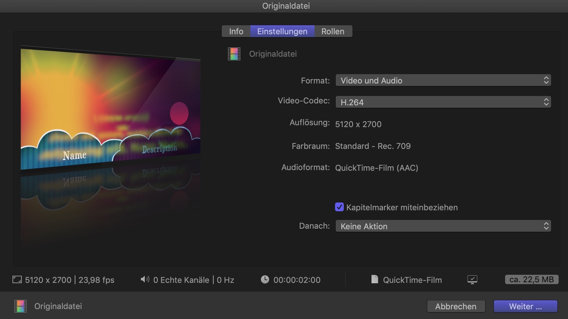

    Ok, wir haben jetzt lange über H.265 geredet. Doch wo in FCPX stelle ich das eigentlich als Export Format ein? Denn mir wird das nirgends angeboten.
    Ich kenne drei Möglichkeiten es einzustellen:
    1. oben rechts auf "Ändern" klicken
    2. man drückt cmd+E und öffnet das Exportfenster, geht man auf Einstellungen
    ... und wählt man die Kompression
    3. oder man klick auf: Ablage -> Bereitstellen und wählt man, was man will
    Viel Spaß 8)
