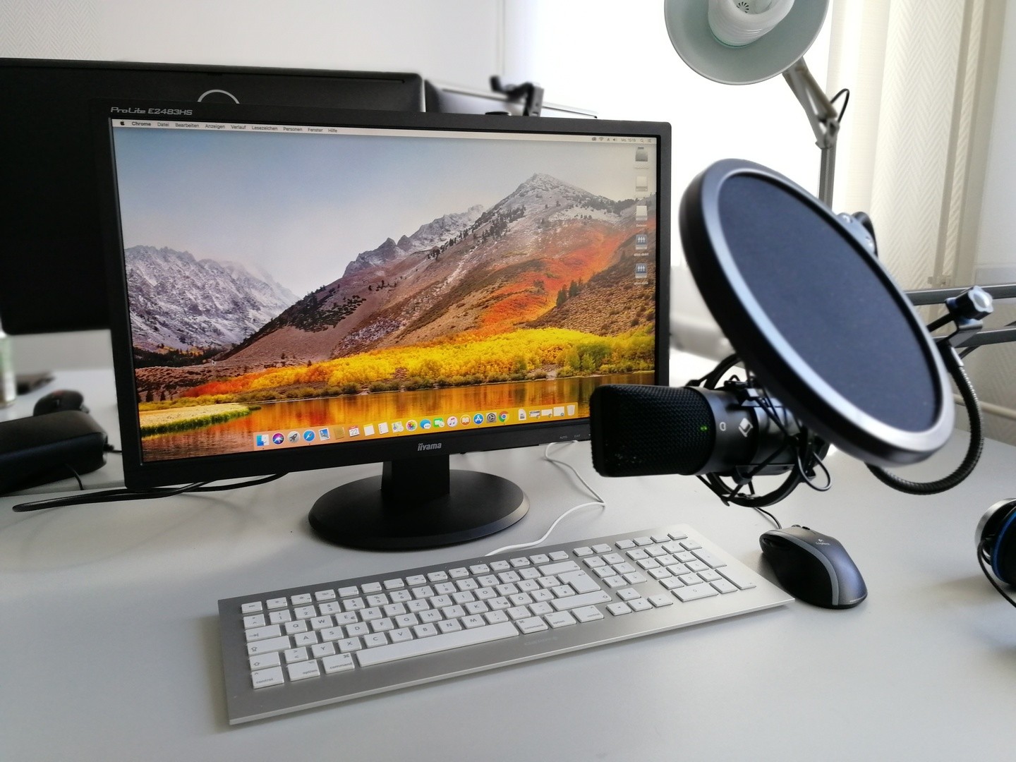

    BTW: Wenn ich das auf dem einen Bild richtig sehe, nutzt du auch das AUNA Mic 900?!
    Richtig. Für mich ein echter Preis/Leistungs-Knüller - hab noch das Samson Meteor Mic hier, das auch recht gut ist. Wenn ich aber stationär arbeite, für Kursaufnahmen, YouTube etc. nutze ich aber lieber das hier.
