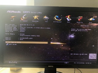

  • Versuch1: (Angepasste Bios settings laut GUIDE ca.)

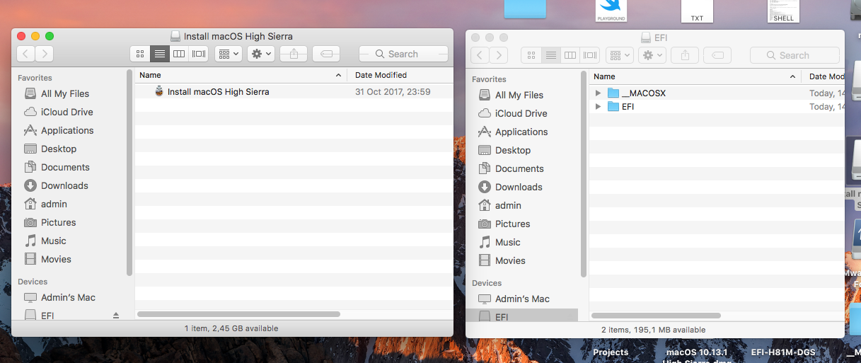

    Ok, ich hab die EFI Partition unverändert gelassen und habe nur deinen Clover Ordner statt meinem eingefügt.
    (Bild dazu im Anhang)

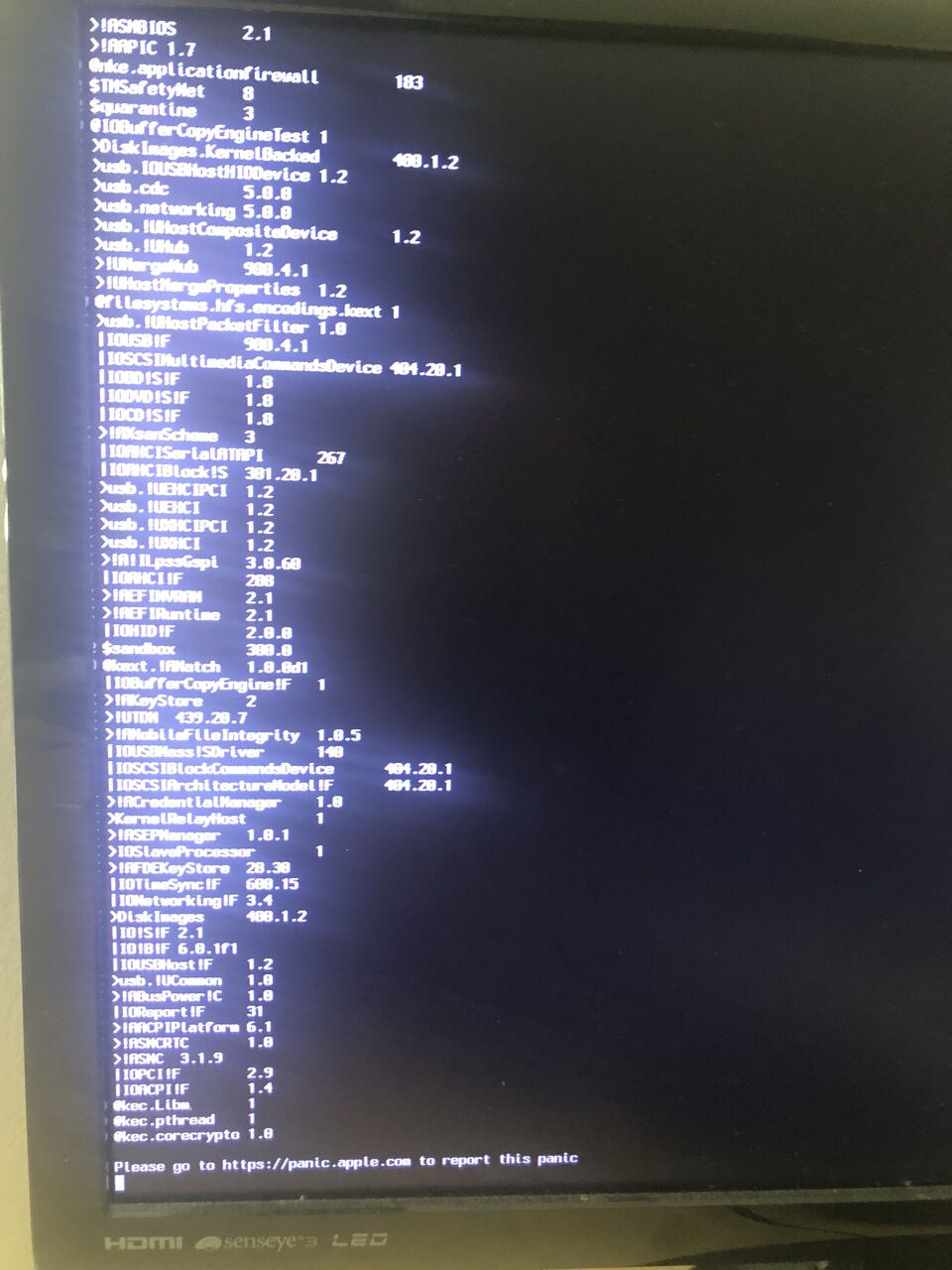

    Dabei bekomm ich aber einen kernel Panic Error beim veruch MacOS Install zu starten.
    Hab den Error als Bild in den Anhang getan.
    Versuch2: (Default Bios Settings)
    Gleich wie oben probiert, bekomme dabei aber einen anderen kernel Panic error
    (Im Anhang)

    Edit: Versuch3: USB Port auf der Rückseite
    Kernel hängt sich auf bei folgender stelle: (Bild im anhang)
    Edit2: Sehe gerade die Bild sind nicht gerade gut Lesbar, sollte etwas unklar/wichtig sein kann ich es erneut hochladen

    Was ich noch erwähnen wollte: In meinem Bios lässt sich die Onboard GPU nicht ausstellen, man kann nur die Primäre GPU auswählen. Könnte das problematisch sein?
  • Hier nochmal mein EFI Ordner:
    • EFI.7z
      (1,7 MB, 228 Mal heruntergeladen, zuletzt: )
  • Und was ist der erste Eintrag im Clover-Boot-Menü. Sollte der auf Install MacOS(nicht verwechseln mit dem USB-Stick) lauten dann unbedingt den nehmen beim installieren.
    Wenn die Grafikkarte eingebaut ist die auch nehmen. Webdriver muss später noch installiert werden.
    Benutze mal die EFI und berichte mal, ist für 10.13 optimiert.
      (2,91 MB, 153 Mal heruntergeladen, zuletzt: )

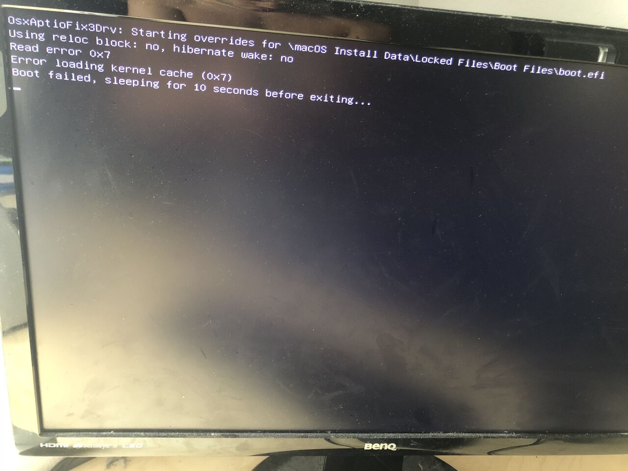

    Die installation läuft mit deiner EFI durch im anhang sind die beiden Menüs die ich nachher im clover boot menü bekomme. Ich wähle den 2. Eintrag "Boot MacOs install from Hackintosh".
    Dabei bekomm ich das verbotszeichen statt dem Apple Logo.
    Beim Verusuch das ganze im Verbose Mode zu starten hängt sich Clover auf.
  • Tausche mal in EFI/CLOVER/drivers64UEFI die ApfsDriverLoader.efi gegen die aktuellste Apfs.efi aus dem Downloadbereich aus. Vielleicht hängt es ja daran.
  • OK, soll ich dann auch neu installieren oder nur probieren zu booten?
  • Du willst doch installieren? Der erste Screen scheint ja der Stick zu sein und der zweite ist dann schon die Install-Partition von der Hackintosh-Platte. Die zweite sollte für die weitere Installation die richtige sein. Sonst fängst du ja immer wieder von vorne an ohne weiter zu kommen.
  • Nur die apfs.efi gegen die ApfsDriverLoader.efi austauschen.
  • ok, jetzt bekomme ich mit verbose:
    Read error 0x7
    Error loading kernel cache (0x7)
    Boot failed, sleeping for 10 seconds before exiting...
