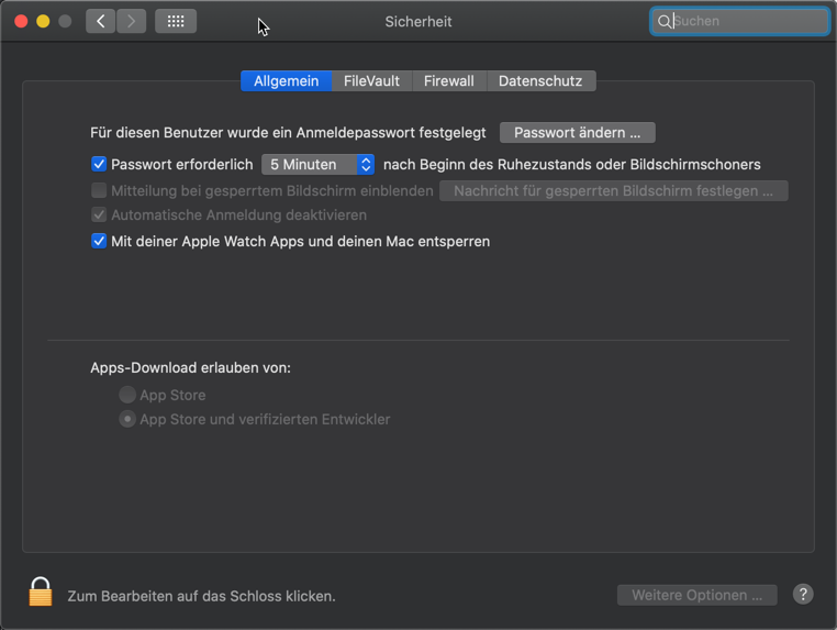

  • Hallo, ich kann mit meiner Apple Watch leider nicht mein Hackbook entsperren, mir wird unter Sicherheit nicht der Menüpunkt angezeigt.
    Watch befindet sich im selbem WLan und im iCloud Account.
    Hat jemand eine Idee woran das liegen könnte ?

  • In meinen Hacki wird es angezeigt, aber ich kann es trotzdem nicht entsperren... Kann es anklicken, dann werde ich nach meinen Passwort gefragt und es ist aktiv. Wenn der Hacki aber dann sich sperrt, muss ich trotzdem das Passwort eingeben. Starte ich ihn aber neu oder fahre ihn generell hoch, wird mir angezeigt das beim ersten mal ich das Passwort eingeben muss und nicht mit der Apple Watch entsperren kann (also eine ähnliche Meldung wie mit Touch ID am iPhone, das geht ja auch erst nach dem ich einmal den Code eingeben habe nachdem Neustart/einschalten wenn es mal aus war.
    Hast du bei deinen Hacki mal das CAT ausprobiert?
    Nachdem der Haken gesetzt wird, sollte aber eigentlich nicht nur das Passwort kommen sondern auch irgendwie noch eine Art Einrichtung Assistent wurde in einen Video bei YouTube gesagt, diesen habe ich aber auch nie gesehen bei mir.

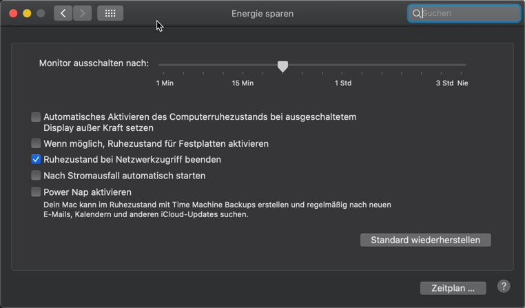

    Energie sparen / Ruhezustand bei Netzwerkzugriff beenden - deaktivieren.

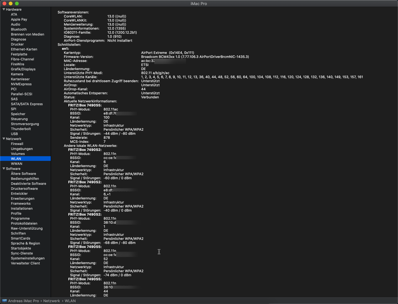

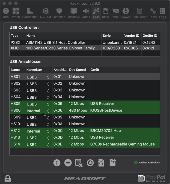

    Jedoch funktioniert auch bei mir nicht immer das entsperren per Apple Watch. Ich denke auch, dass beim Aufwachen des Hacks die WLAN Verbindung zu spät wieder aufgebaut wird.
    Habt ihr noch ein paar Tipps, wo man schauen kann, dass speziell das WLAN schneller verbindet? Ich kann per BT Maus den Rechner aufwecken, von daher gehe ich davon aus, dass BT nicht das Problem ist. Aber bin für alle Vorschläge offen.
    Hackintool:
    Systeminformationen:
    Unter "Energie sparen" -> "Ruhezustand bei Netzwerkzugriff beenden" habe ich den Haken einmal ausgewählt, und dann auch mal ohne Haken setzen probiert. Kein subjektiver Unterschied.
    Ziel wäre, dass mit der Apple Watch immer entsperrt werden kann.
