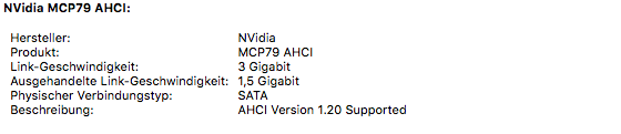

Die SSD hängt natürlich am HDD Port, aber ich habe rausgefunden das der NVIDIA Chip von älteren MacBooks nicht gut mit SandForce Controllern umgehen kann, und nur einige SSD Hersteller dafür ein Firmware Update rausgebracht haben. Lange Rede kurzer Sinn, habe mir nun eine Samsung 850 Pro bestellt da die läuft ![]()

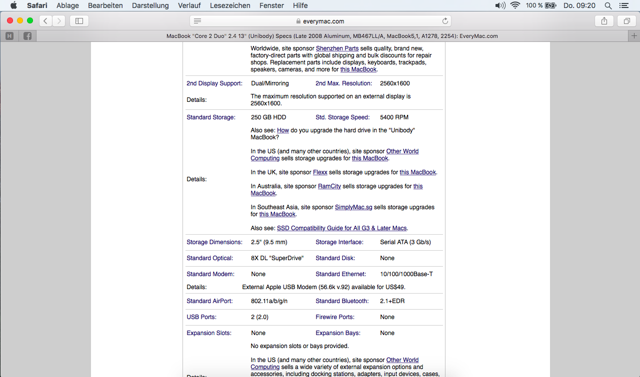

@Dr.Stein sorry hier natürlich mit link : https://everymac.com/systems/a…e-2008-unibody-specs.html
@Moorviper Das Unibody Alu
@al6042 nein das MacBook hat eine SATA2 Anbindung, nur das MacBook regelt diese warum auch immer auf eine SATA1 runter...

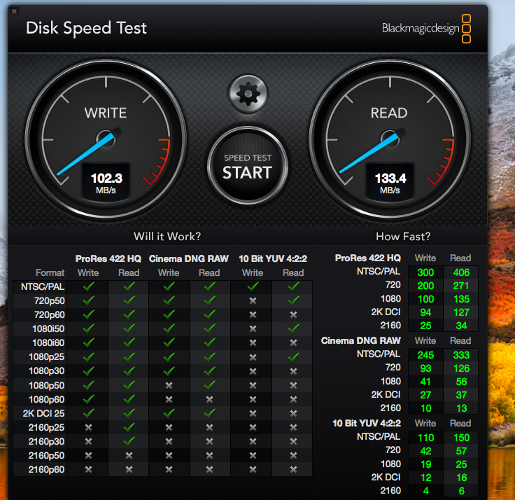

habe für mein Macbook Late 2008 eine Adata SP900 128GB SSD gekauft und sie eingebaut und installiert.
Alles lief auch super, sie war auf jeden Fall schneller als die alte HDD. Dann habe ich mal einen Bench durchlaufen lassen und musste Festellen das irgendwas nicht stimmt. Sie hatte nur 100 Mb/s im schreiben und lesen.
Dann habe ich mal geguckt wie sie Adressiert ist, und sie wird nur als SATA1 adressiert obwohl es sich hier um eine SATA3 Festplatte handelt. Also müsste eigentlich ja mindestens SATA2 funktionieren. aber ich bekomme es nicht hin sie als SATA2 zum laufen zu kriegen, habe schon alles versucht NVRAM Reset, SMC Reset, Platte ein und aus bauen.

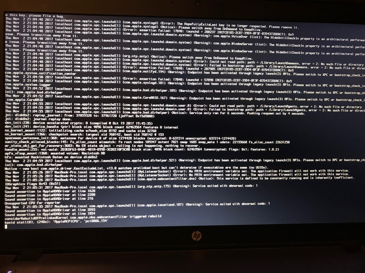

Ich kann nur einen Teilerfolg melden, habe mir einen Install Stick erstellt im Legacy Mode und damit konnte ich die Installation booten, aber sobald ich einen Stick im UEFI Modus erstelle, kann ich nicht in Installation booten. Jemand eine Idee woran das nun liegt ?
Alles klar wird gemacht
Ja habe schon immer eine SSDT am laufen, und Clover ist auf dem neusten stand
