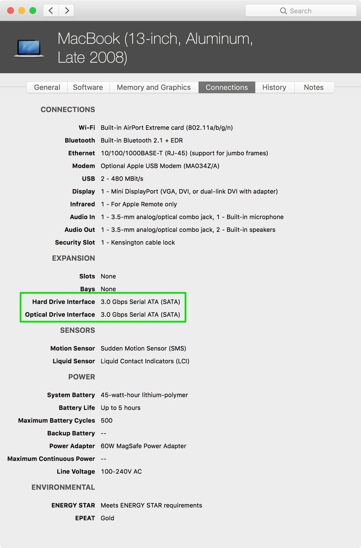

Steht ja auch selbst in dem Screenshot den er geschickt hat.

@al6042 nein das MacBook hat eine SATA2 Anbindung, nur das MacBook regelt diese warum auch immer auf eine SATA1 runter...

@Dr.Stein sorry hier natürlich mit link : https://everymac.com/systems/a…e-2008-unibody-specs.html
