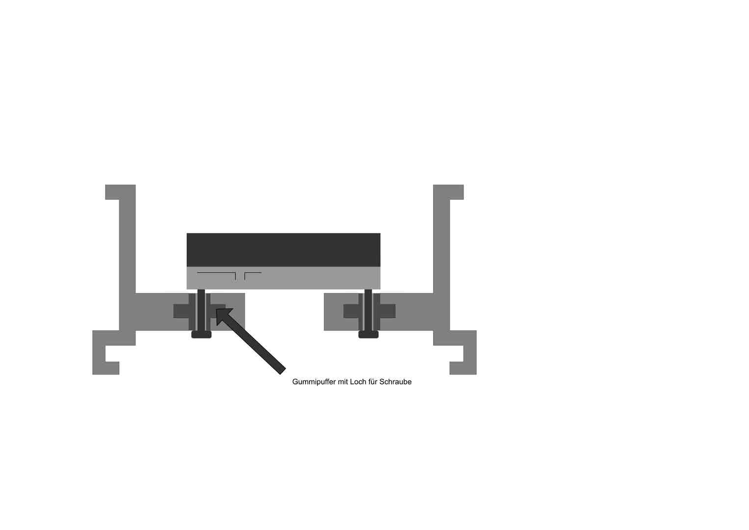

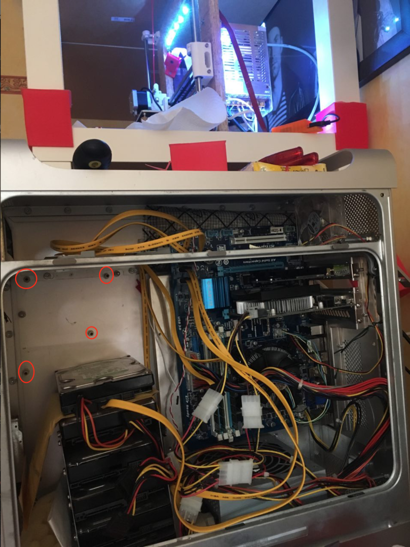

    Ich selber bin grade daran die Festplattenmontage zu optimieren, welche bei mir schon seit langem ein Provisorium ist.
    Glücklicherweise hat mir ein Kumpel ne Rolle flexibles Filament für meinen Drucker gesponsert damit kann ich mir nun ordentliche Gummipuffer für die Festplatten drucken.
    Ich habe bei meinem Gehäuse die vorderen Mainboard-Halterungen dran gelassen und werde daran eine Basisplatte schrauben an welche ich dann die 3d gedruckten Festplattenhalter schrauben werde.
    Evtl so das man sie flexibel untereinander hängen kann.

    Da hast Du ja noch einiges zu "drucken" um die Platten zu ordnen und die Vibrationen zu minimieren. Ansonsten schaut das doch gut aus

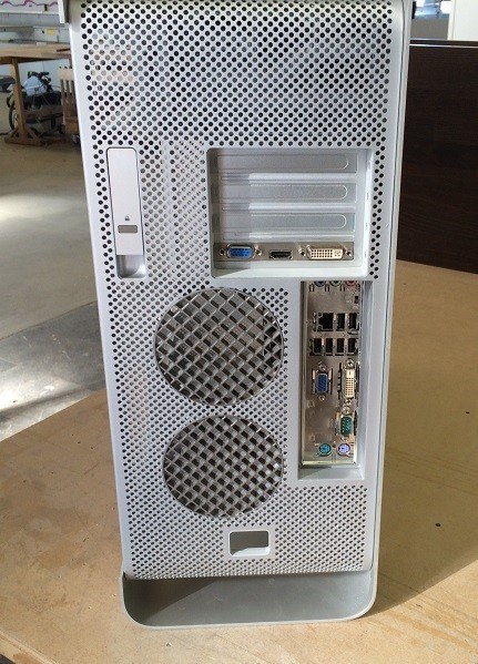

    Und einen 8 Jahre alten G5-Umbau mit Rückseite von MountainMods in den USA, einem original angepassten Frontpanel (ist auch nett!) und aus einer Alu-Platte selbst gebautem Mainboard-Halter. War ne heftige Bastel-Arbeit.
    Ich kann den Engländer nur empfehlen! Der ist schnell, alles passt wie angegossen und der Zoll ist Dank noch-EU kein Problem..
    Eine Metall-Werkstatt mit Drehmel oder präziser Säge brauchst Du aber für beide Varianten.

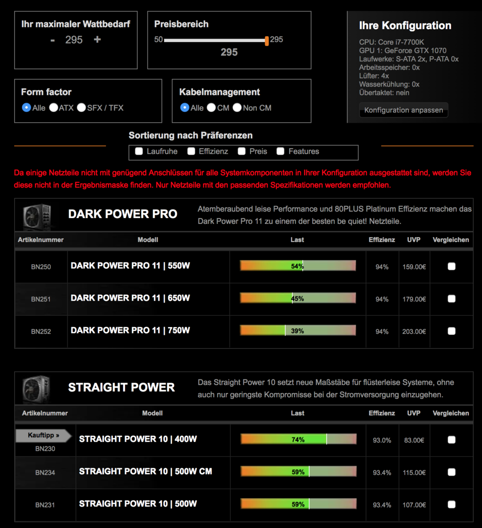

    Ist noch zu viel. Es ist so, dass jedes Netzteil nur in einem bestimmten Bereich effektiv arbeitet.
    Es ist unsinnig ein super geiles Platin Netzteil zu haben mit 1000 W, in einem Rechner der höchstens 350W verbraucht.
    Man kann den Verbrauch berechnen und das Netzteil auswählen. So ein tool bietet zum Beispiel die Be Quiet Seite:
    http://www.bequiet.com/de/psucalculator
    Als Beispiel 7700K und GTX 1070 und 2x SSD: Kauftipp 400 W
  • @Altemirabelle
    Schau dir mal den Netzteilrechner aus meinem letzten Post an, der ist noch besser. Du kannst da noch Individuellere Einstellungen bis hin zur genauen Taktung/Volt der CPU & GPU vornehmen. :)
    Man kann den…
    Haha ja...
    nur habe habe dort so gedacht , WENN dann mal was neues was eventuell etwas mehr Leistung braucht, bist du gesichert. :P
    Mainboard: GA Z170X Gaming 3 EU
    Prozessor: Intel i5 6600K
    Grafikkarte: GTX 1060
    Bootloader: Clover
  • Ja schadet nicht, die 100 W Reserve zu haben. Nur siehst du, ich habe schon die richtig starke Teile als Beispiel genommen.
    Und der maximaler Wattbedarf beträgt ca. 300 W.
    Das kann stimmen. Mein Rechner, der mit GTX 960 verbraucht maximal 280 W (Spiel wie FarCry4).
    Die Technik ist sparsamer geworden. :rolleyes:
