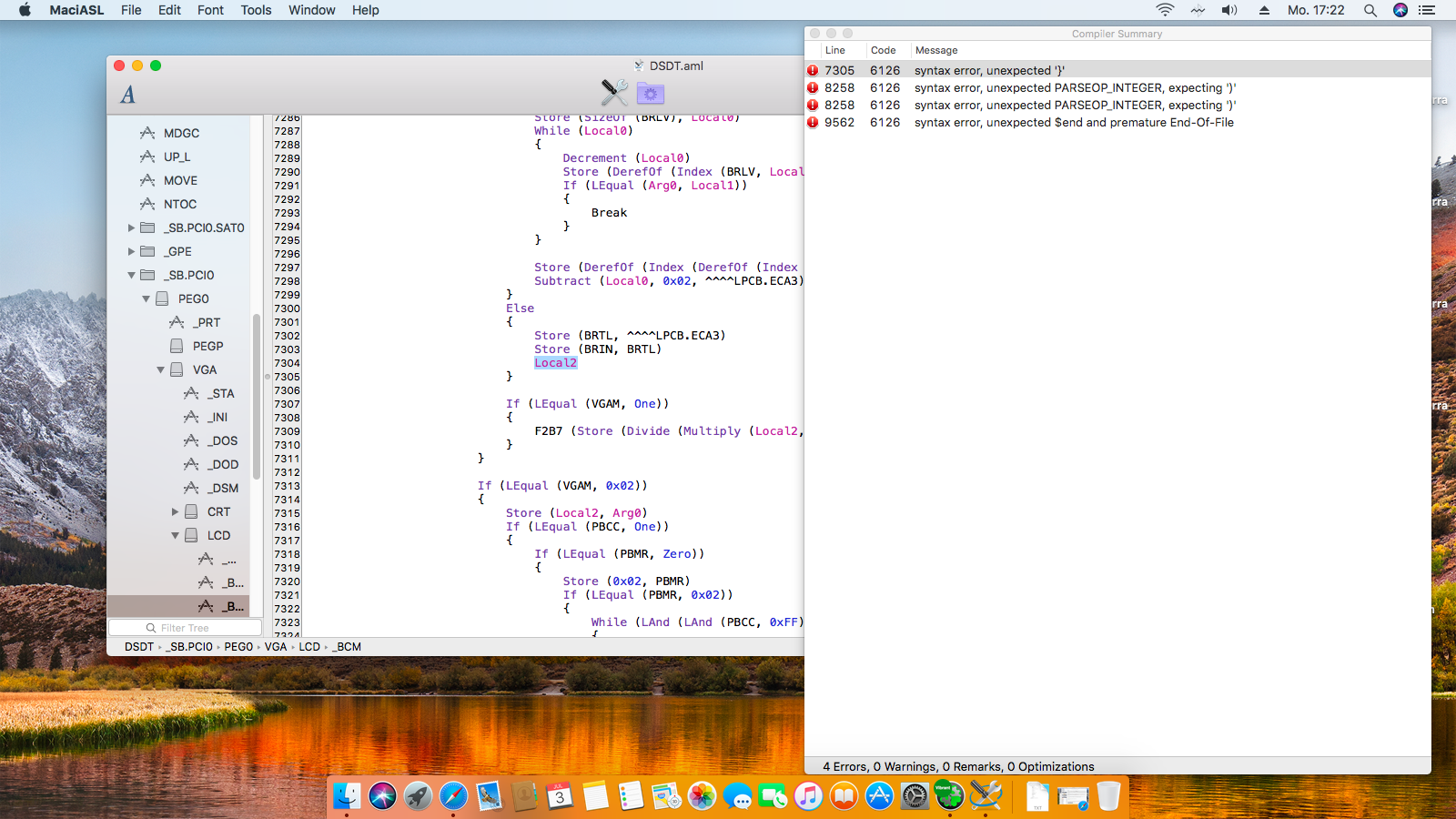

  • Hey Hackintosh Communtiy ich arbeite grade an MacOS Mojave auf dem Razer bald 15. Für dieses Projekt muss ich in meiner DSDT.aml Datei etwas patchen nur die produziert nach dem patchen Fehler beim Compilern.
    Im Anhang habe ich die original DSDT.aml angehangen.

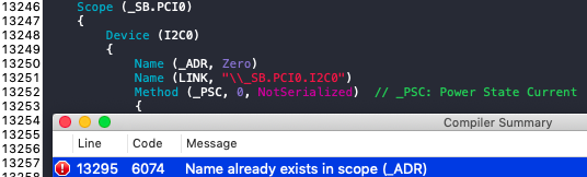

  • Es werden noch zwei Fehler angezeigt.
    Zu den beiden Zeilen gehen, in dem du den Fehler in der Compiler Summary doppelklickst und die Zeile mit zwei /-Zeichen ausklammern.
    Danach wieder kompilieren und das Ergebnis prüfen.

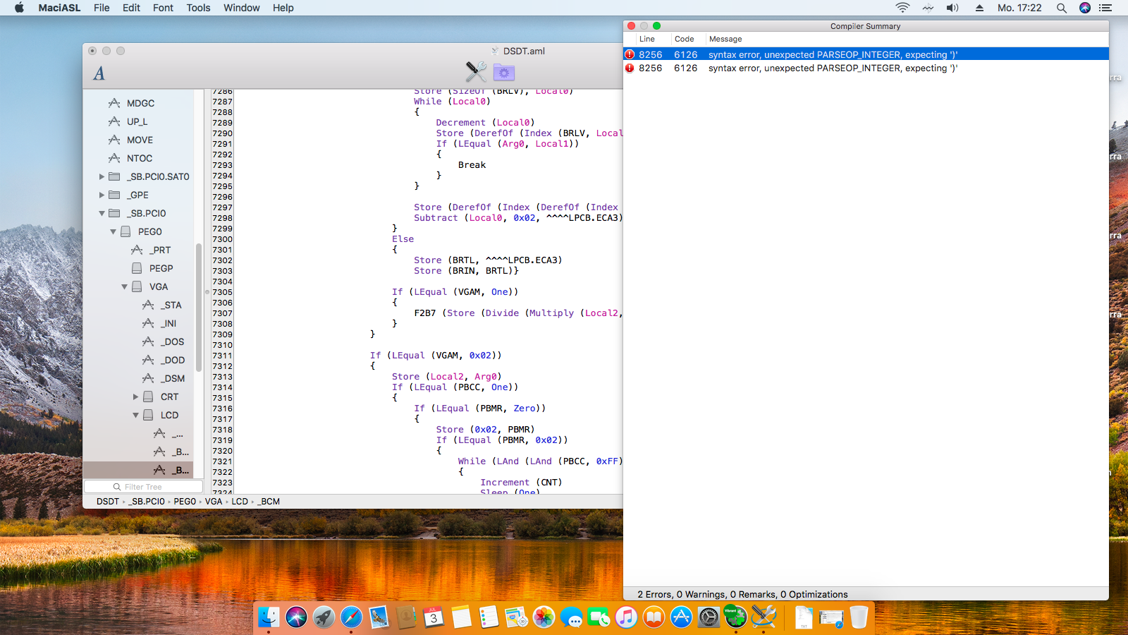

  • Ich habe es grade ausprobiert und bei mir kam das hier raus.
    Nach dem Ich das Batterie Manager gepatchd habe funktioniert das speichern noch. Wenn ich dann das Trackpad patchen möchte kann ich nicht mehr speichern.

  • Ist doch in Ordnung... solange da "0 Errors" steht, kannst du die DSDT auch im .aml-Format sichern und weiter daran schrauben.
  • Okay ich probiere das gleich nochmal mit dem Patchen und melde mich dann nochmal.
    Vielen Dank erstmal
    Nachtrag das Patchen hat funktioniert allerdings funktioniert mein Trackpad immer noch nicht.

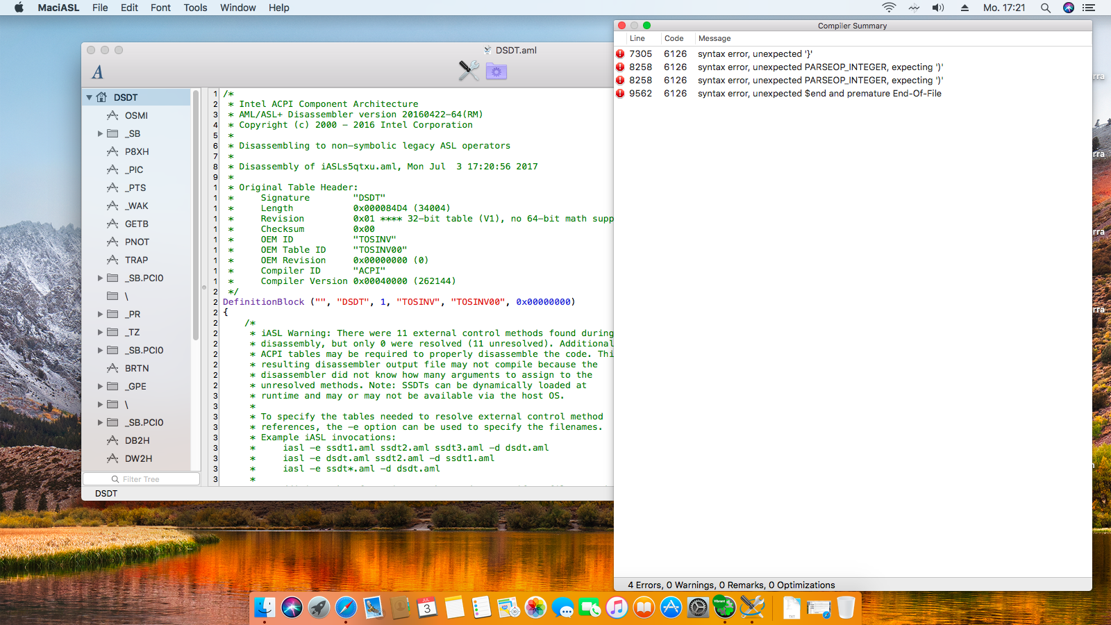

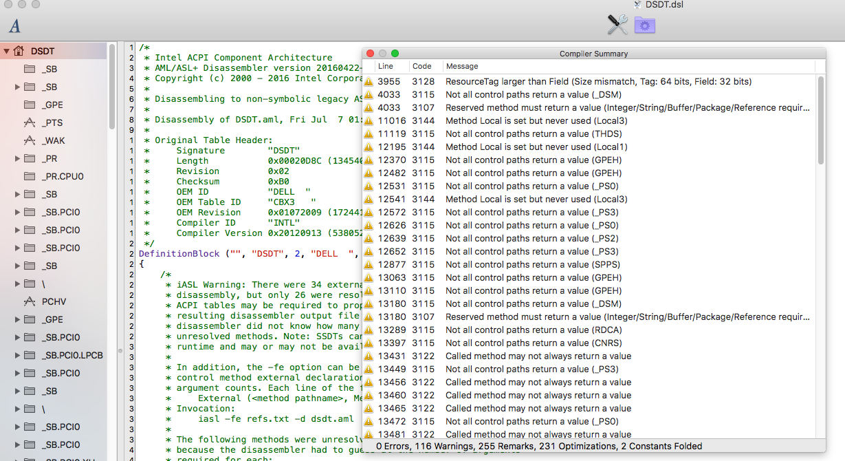

    Also habe ich mal eine DSDT.aml mit dem Tool DCPIManager erstellt. in MaciASL geladen und bei Compile wirft er mir das raus:

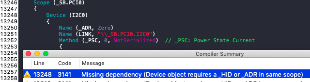

    Diese Fehler kommen echt oft vor. Zudem auch noch die folgenden:
    Kann mir hier jemand auf die Sprünge helfen was zu tun ist?

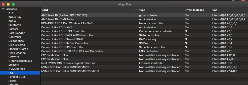

    Ok, das habe ich gemacht und jetzt ist auch alles unter den PCIe Einträgen sichtbar. Wenn auch die meisten Einträge mit: Treiber geladen: Nein aufgelistet sind.
    Heißt das, das hier Treiber (Kexte) fehlen?
  • Nope,
    diese siehst du auch in meinem Screenshot vom Systembericht.
    Das heisst nur, dass diese Geräte keine dedizierten Kexte benötigen.
