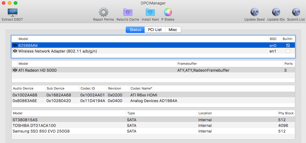

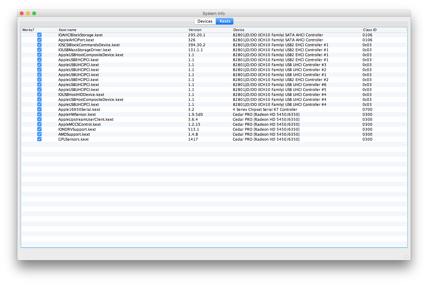

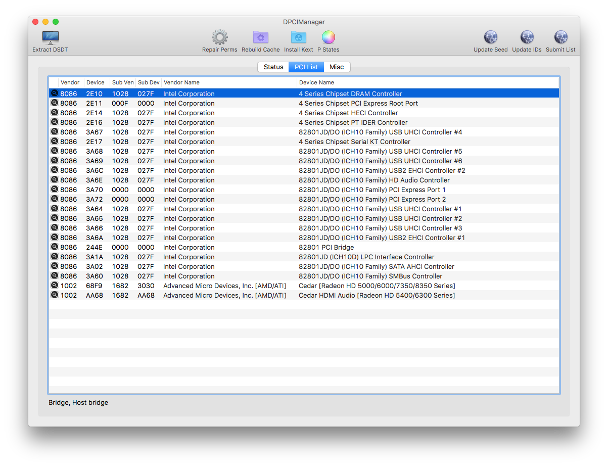

  • Also die Ausgabe von diesem Programm hier? SysInfo
    Oder Systembericht? Oder was ganz anderes? :)
  • Sysinfo benötigt Java... ich empfehle immer gerne den DPCIManager... :)

  • Als Textdatei war die Datei immer leer, deswegen Bilder.
    Habe vorsichtshalber mal beides genommen. SysInfo und DPCI. :)

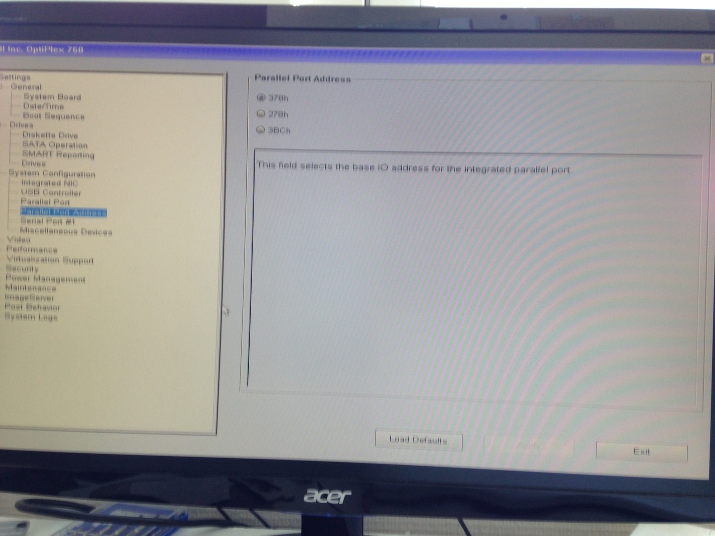

  • Schalte mal im Bios die Serial/Com-Ports aus!
    Sind sie leider schon. Siehe Bilder im Anhang.
