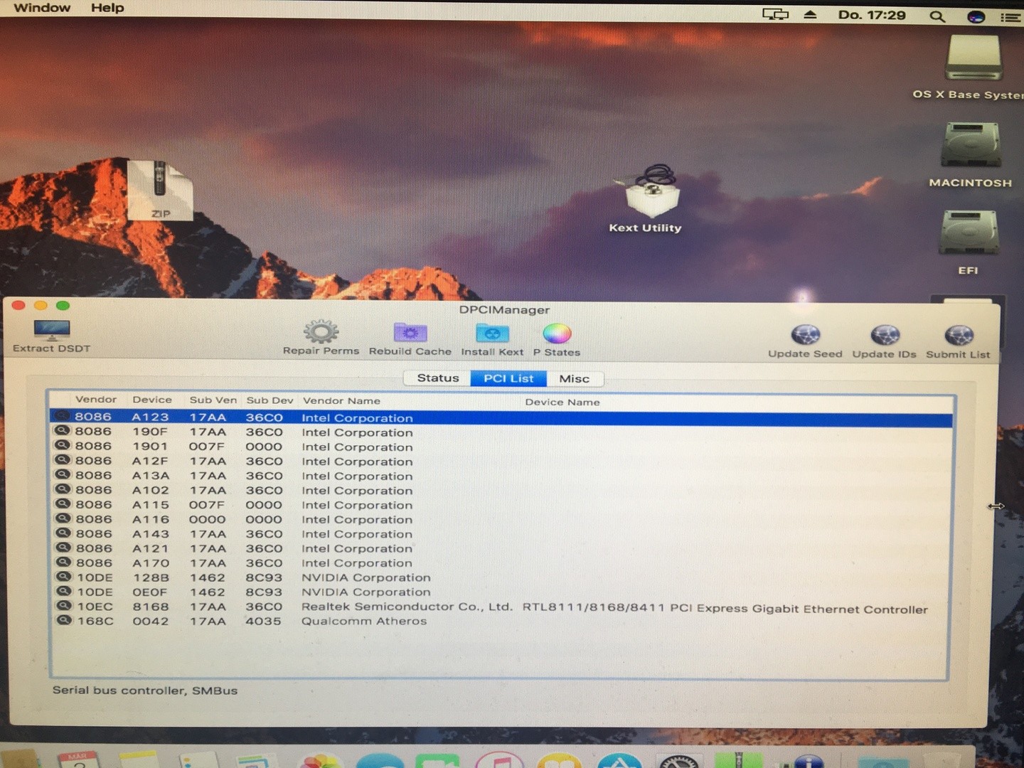

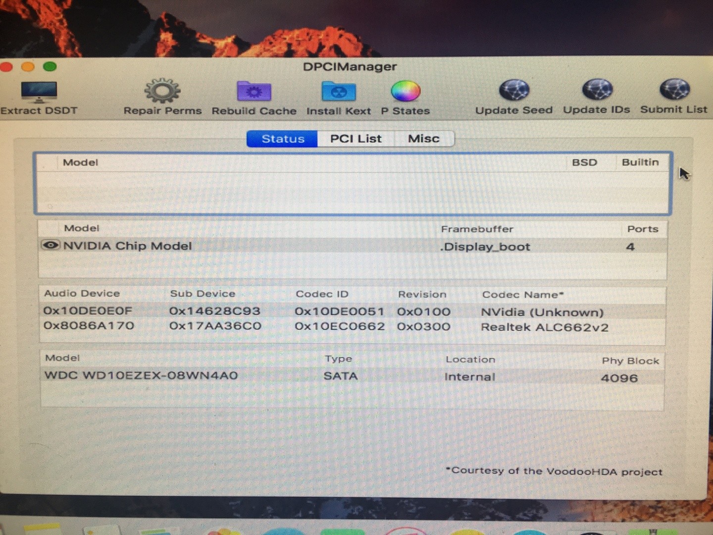

  • Dafür solltest du das Programm DPCIManager nutzen.
    Lade es mit einem anderen Rechner herunter, packe es auf einen USB-Stick und kopiere es von dort auf den OSX-Rechner, dann führe es aus.
    Von den Fenstern "Status" und "PCI List" machst du dann entweder einen Screenshot oder ein sauberes Handy-Foto und hängst diese im nächsten Post dran.
  • Für die Realtek LAN-Karte brauchst du folgenden Kext:
    Realtek RTL8111 von Mieze
  • Kext mal in efi/clover/kexts/ Other kopieren

    Grafikkarte (MSI GeForce GT 710 2 GB DDR3) Wird leider nur mit 5 MB erkannt.
    Grafikkarte wird ohne nv_disable Korrekt erkannt.
