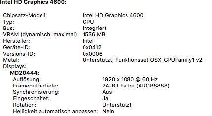

  • Und weiter geht es mit einem Patch für die HD4600 unter 10.11.6 und 10.12 zur Behebung von DRM-Problemen im Safari:
    Comment isolate IntelAccelerator HD4600 (10.11.6 & 10.12)
    MatchOS 10.11.6 oder 10.12.x
    Name com.apple.driver.AppleIntelFramebufferAzul
    Find 48898ba8000000
    Replace 90909090909090
    Edited once, last by al6042 ().

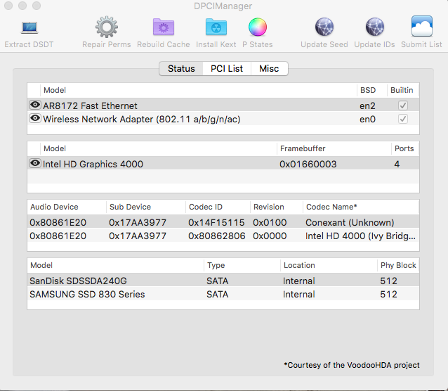

  • Die Angaben sind leider nicht nutzbar.
    Nehme bitte den DPCI-Manager und poste einen Screenshot vom Status-Fenster.

  • geht das so
    Gruß tidow
  • Mit dem Framebuffer-Wert 0x01660003 sollten die Patche bei dir auch funktionieren, außer der Eintrag wurde der HD4000 "aufgezwungen" und es handelt sich eigentlich um eine mit dem Wert 0x01660004.
    Was für eine Auflösung hat denn dein Laptop-Display?
    1366x768 oder 1600x900 oder größer?
  • 1366x768 ist der Monitor vom G 500

  • Dann passt zum einen der Eintrag 0x01660003 und die Patche sollten eigentlich funktionieren.
    Was heißt den eigentlich "Die Grafik zickt" im Detail?
