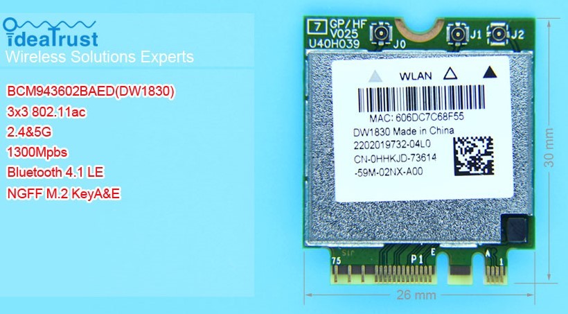

    Ich würde gern diesen BCM943602BAED DW1830 ac NGFF 1300 Mbps BT4.1 installieren.
    Laut Spezifikation sollte das hinhauen aber bin mir nicht so sicher ob das mit MacOS auch problemlos funktioniert.

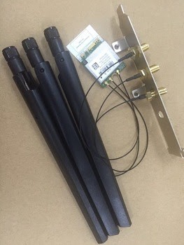

  • naja der Typ will mir halt die 3 Antennen, 60cm Litze und einen Pci Slot Blende für 20$ dazu andrehen :D
    das könnte ich auch selber basteln aber mich macht was anderes stutzig,
    es gibt so gut wie nichts über BCM943602BAED DW1830 und macOS.

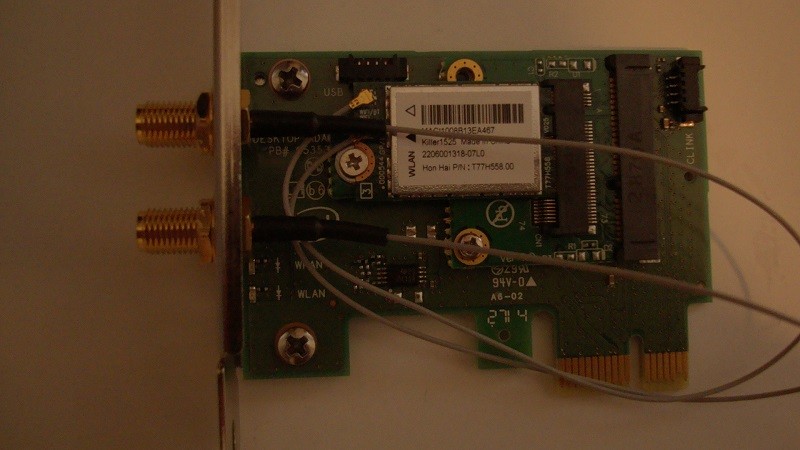

    zu dieser Fenvi karte hab ich ne frage, ich versteh das mit der USB Anschluss nicht,
    was hat das auf sich, läuft das über USB oder Pcie Anschluss selber oder warum wird da USB kabel benötigt?

  • zu dieser Fenvi karte hab ich ne frage, ich versteh das mit der USB Anschluss nicht,
    weis jemand darüber bescheid? :-)
  • Wenn die Karte sowohl WLAN als auch BT beinhaltet, wird WLAN über PCIe genutzt, während BT über USB angesteuert wird. :)

  • Hallo leute,
    So, hab den "BCM943602BAED DW1830" heute bekommen, muss sagen Top Hardware.
    Die Jungs und Mädels im Fernost bauen und liefern fast so gut wie made in Germany,
    einzig mit der schnellen Lieferung müssen die dran feilen :-)
    Antennen angepinnt, karte ans M.2 port angeschlossen, wie erwartet Wlan OOB ohne Probleme sofort online.
    Für den Bluetooth musste ich "BrcmFirmwareData.kext" und "BrcmPatchRAM2.kext"
    ins /EFI/CLOVER/kexts/Other Ordner schieben,
    war auch ohne Probleme nach neustart online.
    Empfehle jedem der M.2 port zu verfügung hat ohne bedenken zu kaufen.
