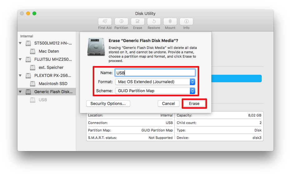

    Gebt eurem USB-Stick hier einen Namen und wählt die Einstellungen ansonsten wie auf dem Bild gezeigt. Nun klickt ihr auf "Löschen", sodasss euer USB-Stick vollständig formatiert wird. Nun benötigt ihr ein Tool um den USB-Stick mit dem Installer zu versehen. Dafür empfehle ich das Tool von @Sascha_77, welches ihr euch hier herunterladen könnt. Wenn ihr dieses öffnet solltet ihr ein Bild bekommen, welches wie folgt aussieht:
    Die hier rot markierten Bereiche müsst ihr ausfüllen. Oben müsst ihr eure zuvor heruntergeladene Installationsdatei auswählen; unten euren USB-Stick. Anschließend sollte dies ausgefüllt etwa so aussehen:

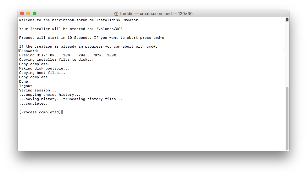

    Dann könnt ihr schon auf "Create Installmedia" klicken um das Medium zu erstellen. Nun wird sich dieses Fenster schließen und das Terminal öffnen. Hier müsst ihr einige Sekunden warten und anschließend euer Passwort eingeben. Nachdem ihr mit ENTER bestätig habt, sollten die Dateien kopiert werden. Während dieser Zeit den PC bitte nicht ausschalten oder den USB-Stick entfernen. Wenn alles fertig ist, sollte es etwa so aussehen:
    Nun ist der Stick für einen echten Mac bootfähig, aber ein normaler PC kann damit bisher wenig anfangen. Daher müssen wir nun einen Bootloader installieren, welcher es ermöglicht den Installer auch auf dem Aspire E1-571 booten zu können. Dafür müsst ihr euch zunächst den neusten Clover-Bootloader herunterladen. Ihr solltet einen Ordner erhalten, indem eine .pkg Datei enthalten ist. Diese führt ihr aus und klickt einige Male auf "Continue", bis hier zu diesem Bild kommt:

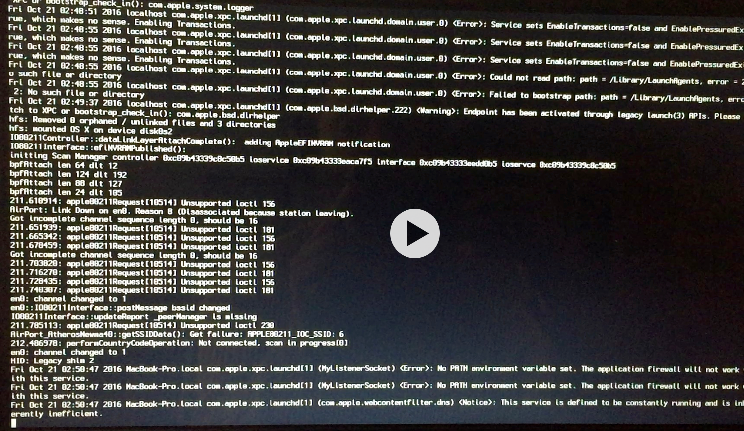

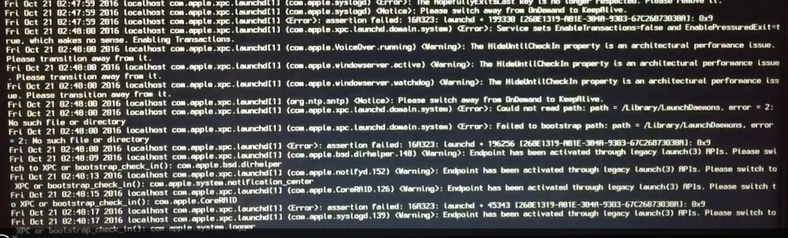

  • Mahlzeit,
    so habe die Installation nochmals durchlaufen lassen und ein paar Bildchen aus dem aufgenommen Video hier angehängt.
    Wenn nötig kann ich gern die Config anhägen.
    Aktuell gehts um meinen Acer, also nicht um selbiges Modell wie in dem erstellten Tread hier.
    Ich wollte nur nicht extra noch ein Thema dazu aufmachen, wenn das okay so ist?

  • Ich kann da außer vielen Fehlern nicht viel erkennen. Hast du zufällig manuell ein SMBios eingestellt? Vielleicht probierst du es mal ohne. Und ich hab mal die Anleitung aktualisiert, das Ganze läuft bei mir auch ohne NullCPUPowerManagement.kext, vielleicht probierst du das nochmal :)
  • Hallö,
    ja mit den Fehlern ist das so eine Sache, glaube da gibt es wenige denen diese was sagen.
    Zu deiner Frage. Im SmBios habe ich nichts eingestellt.
    Ohne NullCPUPowerManagement.kext sieht es genauso aus.
    Kann nur an der Der Config liegen, den Kexten oder der Kombination aus beiden.
    Ich habe hier keinen Punkt wo ich ansetzen kann.

  • Danke Fredde.
    Config ist drinn, Fehler die gleichen. Ich hänge noch mal ein Bild an was zum Schluss zu sehen ist. Dann fährt der Laptop einfach wieder hoch.
    Grüße.
