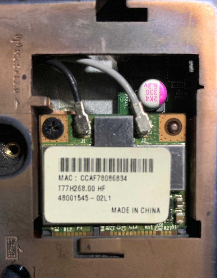

    Hi Retch,
    Habe mal ein PDF Handbuch des Pavilion G7 bei HP mir angesehen und bin glaube ich auf die Whitelist gestossen, hoffe ich zumindest.
    CategoryDescriptionSupport for the following WLAN formats:
    Atheros 9485GN 802.11b/g/n 1×1 WiFi Adapter and 3012 Bluetooth 4.0 ComboAdapter (select models only)
    Atheros HB125 802.11b/g/n 1×1 WiFi Adapter (select models only)
    Broadcom 4313GN 802.11b/g/n 1×1 WiFi and 20702 Bluetooth 4.0 Combo Adapter
    Intel Centrino® Wireless-N 2230 802.11b/g/n 2×2 WiFi and Bluetooth ComboAdapter
    Ralink RT5390F 802.11b/g/n 1×1 WiFi Adapter
    Optisch ist es der Alte Standard.
    Die alte Dame ist dank ihrer Wartungsluke recht umgänglich.
    Verbaut ist die welche mal in meinem Acer war und von MacOS unterstütz wird aber leider nur 2.4Ghz hast.
    Hab ja schon für das Lenovo eine teure bei eBay für das Hackbook gekauft, 60€. Leider wohl umsonst!
    Lieber wäre mir ein Hackbook aus dem Lenovo ded war sehr billig vom Kollegen abgekauft und ist auch recht leise.

    Na jedenfalls ist das Ding wieder hier und ich habe die WLAN Karte QCA9377 versucht in de HP Pavilion g7 zu bauen.
    Passt nicht weil erstens die Antennen Stecker vom Pavilion größer sind und die Buchsen auf der QCA9377 eben kleiner.
    Zumal die QCA9377 viel kleiner ist vom Anschluss sodas sie damit auch nicht funktioniert. Sind uwei unterschiedliche große Karten.
    Hab da noch eine BCM943227HM4L aus meinem alten Acer genommen, die passt, geht aber wieder nicht. Das HP verweigert neue PCI Karten.
    Da soll es eine Sperre geben die neue Karten nicht zulässt. Hab mal bisschen rumgesucht im Internet da man dies irgendwie auch aufheben könnte aber nichts genaues zu
    diesem Modell gefunden. Das angebliche Entwicklermenu im BIOS welches man mit F10+A aufrufen könnte funktioniert auch nicht.
    Wäre mir zwar liber wenn das Lenovo als Hackbook läuft aber naja scheinba wird es beim HP wsohl auch nichts.

    WLAN-Karte eingetroffen und verbaut. Warum muss das so klein sein? Habe beim entfernen der Antennenkabel einen Nippel von der Lenovvo Karte wohl mit abgezogen.
    Jedenfalls merkte ich schnell das was auf der Karte fehlt. Das steckte noch im Kabelschuh. Unter großen Aufwand mit Lupe und Pinzette schaffte ich den Rest da rauszufummeln.
    Bin ja mal gespannt ob Win die Neue erkennt und Treiber findet das ich erst mal weiter arbeiten kann.
