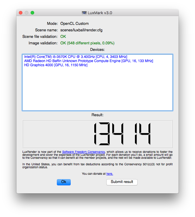

    Hab mal wegen der ganzen Benchmarks im FCP Thema auch LuxMark drüber laufen lassen. Wie sehen da eure Ergebnisse bei der RX 480 aus?

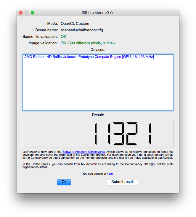

  • Die 13414 sind dabei noch nicht mal der score von der RX 480 sondern der von CPU, iGPU und GPU zusammen. Die RX 480 erreicht hier sogar weniger als die 280x. 11321 vs 12870 (bei meiner 280x)
    Das ist echt etwas blass...

  • Das Problem ist, dass der Baffin Treiber nur 16 Compute Units verwendet, die RX480 aber 36 Stück hat.
    Das ist bei der R9 Nano genauso. Mit Original Treiber (16 Compute Units) LuxBall Score knapp über 11000 nach Patch für 64 Compute Units knapp unter 20000.
