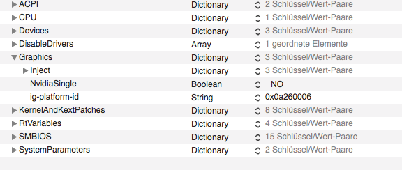

  • Hast du mal den 4600 kext von rehabman getestet? Ich habe leider kein 4k monitor. Aber bei meinem laptop hatte ich auch grafikprobleme mit HD4600 und damit lief es. Ein versuch wäre es ja mal wert den mit clover zu laden.
    Und lade doch einmal deine config.plist hoch. Vielleicht ist da auch noch ein fehler?

    Ich habe FakePCIID.kext installiert. Zuerst einzelne Kext, schlusßendlich alle. Ist die Installationsreihenfolge wichtig?
    Ich habe nicht herausgefunden, wie ich eine Datei anhängen kann, darum der Inhalte der config.plist am Ende der Nachricht.
    Wäre schön, wenn sich da noch etwas findet.

  • Teste einmal diese config.plist

  • sorry. Stimmt. Mein fehler :whistling: Habs korrigiert

  • Danke für die Hilfe.
    Ich war zu schnell, habe Deine korrigierte config.plist selbst noch mal "korrigiert" und 0x0a260006 eingetragen. Damit fährt der Rechner nicht hoch.

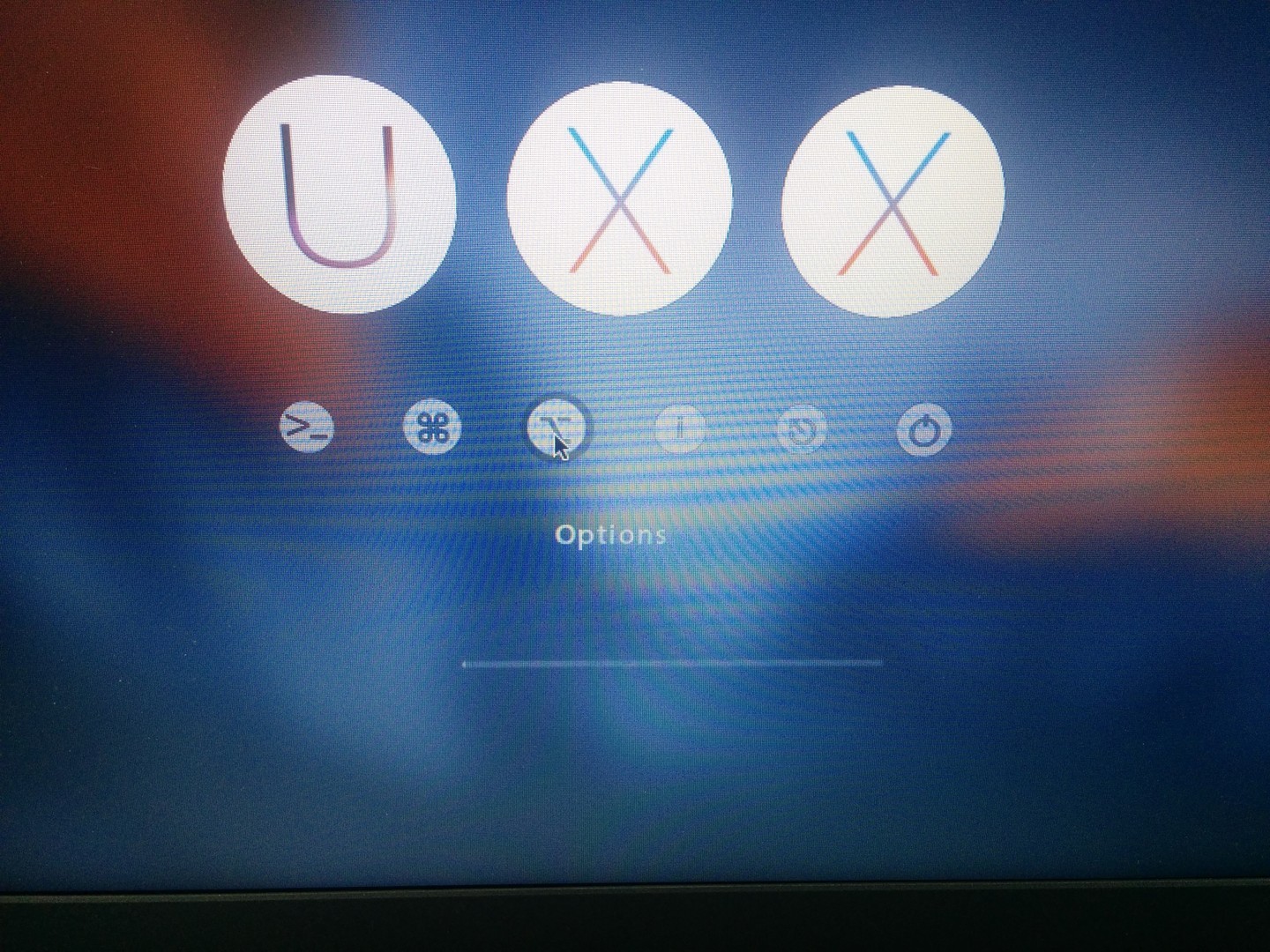

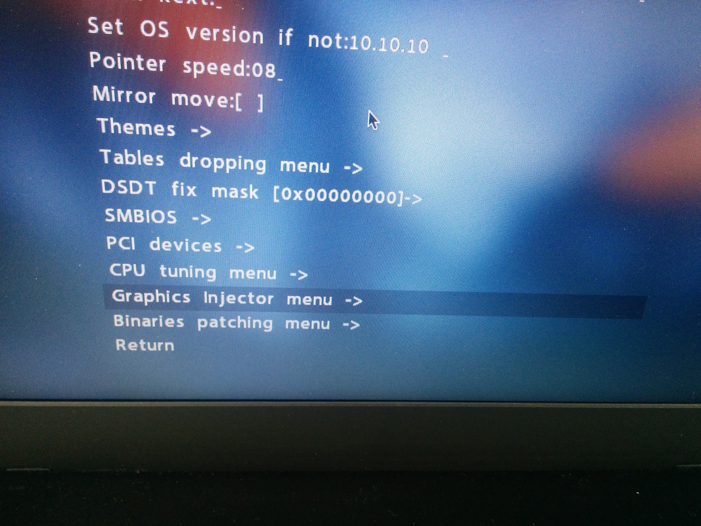

    Wie kann ich die config.plist austuaschen, wenn ich nicht bis zum Mac OS komme?
    Ich komme noch bis zur Auswahl des Bootmediums und kann dort Einstellungen vornehmen. Da sollte es doch auch ein Terminal geben (kann ich dafür die UEFI Shel nutzen?)
    Schlauer Weise habe ich die alte config.plist im alten Verzeichnis liegen lasse und nur in config.plist_ umbenannt. Es sollte also ein Löschen der falschen config.plist und umbenennen der config.plist_ reichen.
    Aber wie komme ich an die Partition?
    Wie lauten die Befehle?
    Gibt es einen einfachen Weg?
    Gruß, Stefan Mettenbrink.

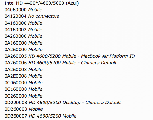

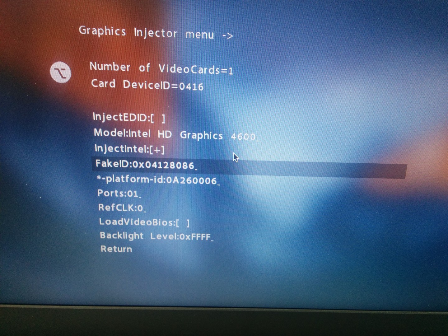

  • du kannst bei den clover optionen die ig rausnehmen
    Und ich hatte die bereits geändert. Da muss 0x0D220003 rein, wie rubenszy gesagt hat.
    So wie sie ist kannst du sie testen
  • Sieht gut aus.
    Der Rechner fährt wieder hoch und zeigt die richtige Auflösung. Danke.
    Allerdings gibt es diverse Grafikartefakte. Z. B. wenn ich die Mouse in Firefox gewege. In Safari ist das nicht.
    Ein kurzer Blick auf ein 4K Video zigt, dass es stark ruckelt.
    Ich werde später noch mal testen.

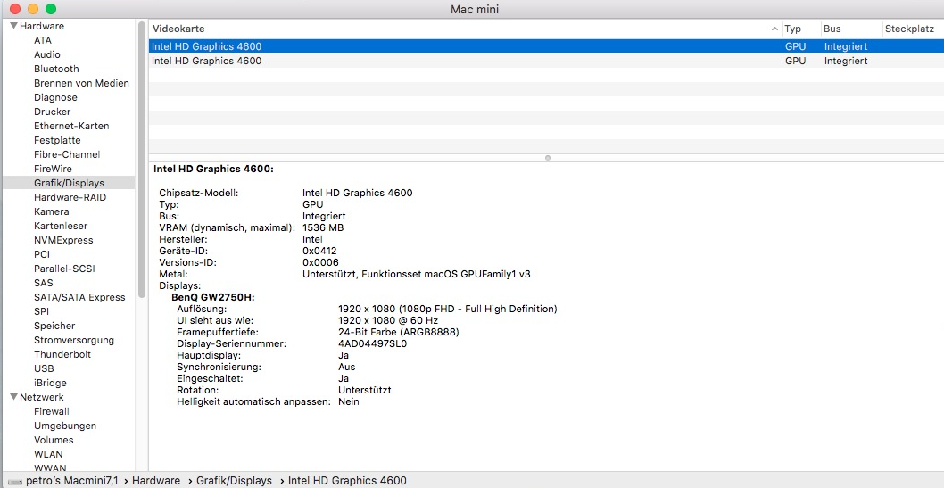

  • Zitat
    Du kannst quasi wieder zurück zum Start und deine alter config.plist verwenden. Da sich ja offensichtlich nicht wirklich was verbessert hat.
    Es hat sich ja durchaus etwas verbessert!
    Ich habe jetzt die passende Auflösung 3840x2160. Allerdings scheint Deine Vermutung mit fehlendem Speicher schon richtig zu sein. Hatte ich zuvor noch etwa 1,5GB so werden mir jetzt nur noch 31MB angegeben :-(
    Wo kann ich das einstellen?

  • Es hat sich ja durchaus etwas verbessert!
    Ob das jetzt eine Verbesserung ist sei mal dahingestellt.
    Und man kann wieder nicht einfach von 31MB auf 1,5GB umstellen. Denn wie gesagt. Deine Grafikkarte funktioniert nicht korrekt und deshalb hast du den niedrigen Grafikspeicher. Wenn du deine alte config.plist nimmst, mit der falschen auflösung. Hast du dann alles ruckelfrei? Denn dann bist du ja wohl eher am gewollten Ergebnis.

    Intel HD Graphics 4600 1536 MB. Kann man noch mehr Speicher zuweisen? Wenn ja, wie und hilft mir das?
    Nein. Glaube ich nicht. Und das würde dir auch nichts bringen. Das ist gut, wenn du die 1536MB angezeigt bekommst.
