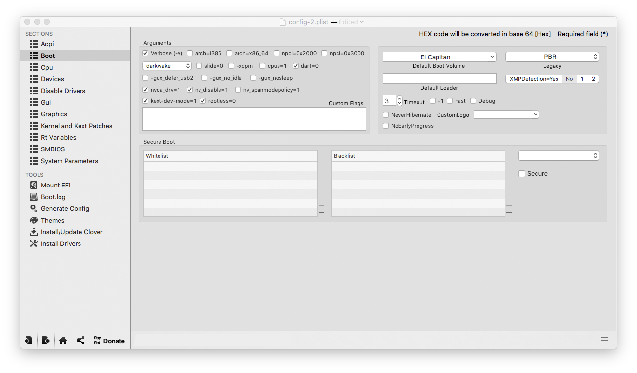

  • Ich hab mal die Grundeinstellungen vorgenommen. Die NVIDIA GTX960 sollte allerdings beim ersten Systemstart ausgebaut werden, ich hab sie auf der Boot-Seite des Configurators erstmal abgeschaltet (nv_disable=1). Nach dem ersten Boot braucht diese Karte die Webdriver von NVIDIA.
