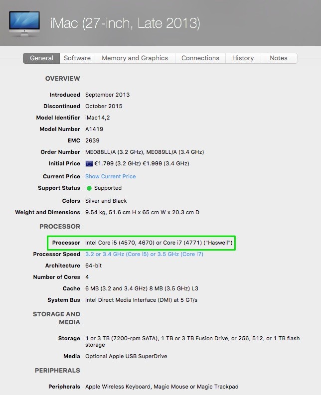

  • Hast Du noch einen Tipp für mich, was ich mit meinem Board (LGA 1150) und einem i3 am besten wähle? Irgendwie passt der iMac nicht und der Macpro auch nicht.

  • Dafür empfehle ich gerne das Programm MacTracker aus dem AppStore...
    Augenblick, ich schaue mal schnell...
    Laut MacTracker wäre der iMac14,2 die passende Wahl:
    EDIT 2:
    Der MacMini hat zwar ähnliche CPU im Einsatz, aber eben auch nur die IntelHD-Serie als GPU.
    Der MacPro ist mehr der Xeon-CPU Spezialist und das auch nur mit AMD Grafikkarten.
