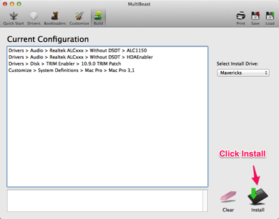

  • suche die Einstellung für Multibeast sonst startet er immer über unibeast
    bzw brauche ich die Treiber und den Bootloader für mein Bord sonst startet er andauernd über den usb stick

  • Ok aber wo muss ich bei Multibeast ein hacken anzetzen und wo nicht ich kann ja nicht alles ein hacken zetzen da ich nachher ein kürnnel Panik habe und was muss ich am Terminal verändern

  • Als erstes würde ich nur ein Haken bei folgenden Dingen setzen:
    Chimera
    FakeSMC
    und das wars erstmal probiere damit mal zu starten.

  • Hallo habe es wie du beschrieben hast installiert jedoch wen er bootet geht er auf den bios zurück auch wen ich F8 drücke um in die boot Tabelle zu gehen startet er wider von den bios werde mich noch mal auf den link zu wenden den du mir geschickt hast wird vermutlich länger dauern als wie ich geplant hätte wäre aber für jeden weiteren tipp dankbar

  • Nur die Standart fakesmc installieren. Die anderen Dateien sind Plugins die es ermöglichen die CPU Taktung zu verfolgen etc.
    Wenn du neustartest Landest du automatisch im bios? Verstehe ich dich richtig?

  • ja hast mich richtig verstanden lande wider und wider beim bios egal was ich auch mache werde es noch mal mit den usb stick testen

  • Ist jetzt bei einem ASUS Board auch nicht weiter verwunderlich (Sudden Reboot -> Locked MSR-2 Register). Wähle die folgenden Dinge im Multibeast aus:
    1. ->Drivers->Audio->ALC887
    2. ->Drivers->Network->Intel->AppleIntelE1000e v3.1.0
    3. ->Drivers->Misc->FakeSMC
    4. ->Drviers->System->Patched AppleIntelCPUPowerManagement
    5. ->Drivers->System->AppleRTC Patch
    6. ->Customize->Boot->Basic Boot Options
    7. >Customize->System Definitions->MacPro->MacPro 3,1
