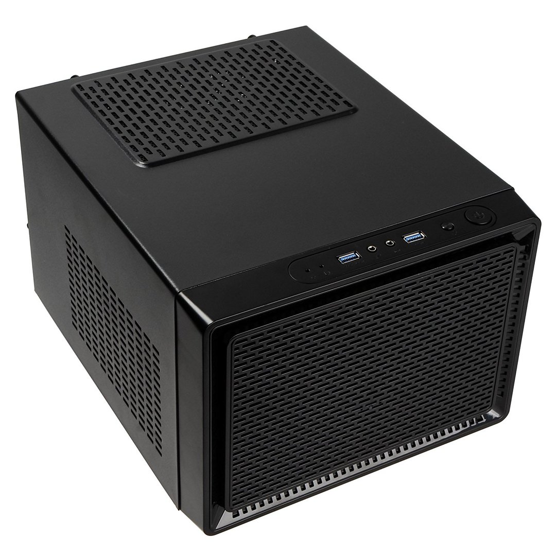

    Stahlblech vs. Aluminium

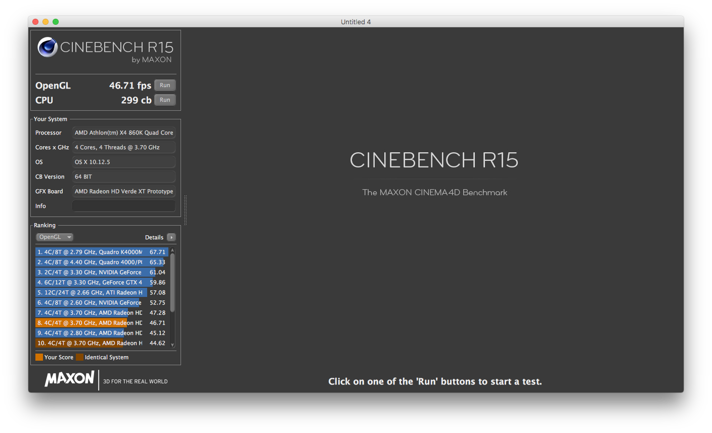

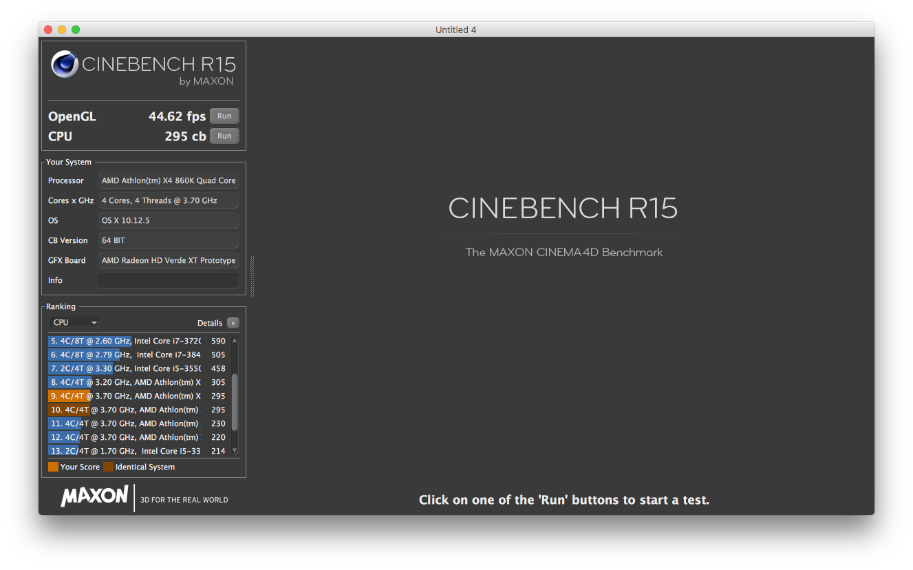

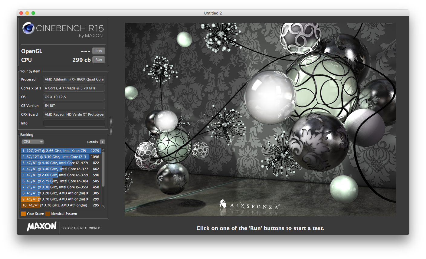

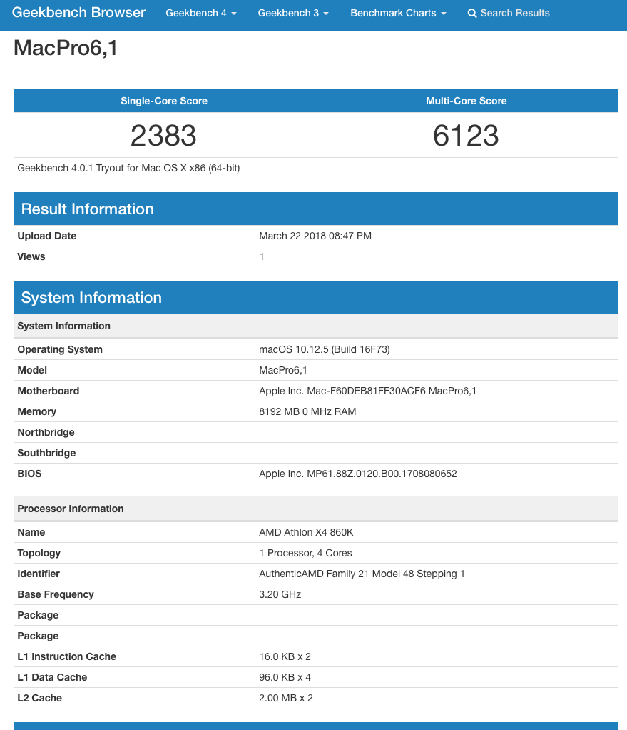

  • @tjard.frischling hier mal ein schneller Vergleich unter Cinebench R15.
    Man muss hier aber erwähnen dass der CPU Vergleich ein wenig hinkt weil der AMD bedingt durch VoodooPState nur mit 3,2 GHz taktet, wogegen der Intel bedingt durch SSDT seine vollen 3,5 GHz abrufen kann.
    Auch passt hier der OpenGL Vergleich nicht, eine Desktop GPU gegen eine iGPU ist nicht wirklich Fair, aber wie gesagt es ist nur mal ein schneller Vergleich und wichtig ist doch dass Cinebench und Geekbench nicht abstürzt und Ergebnisse liefert.
    Entscheide du bitte wer gewonnen hat ... ;)

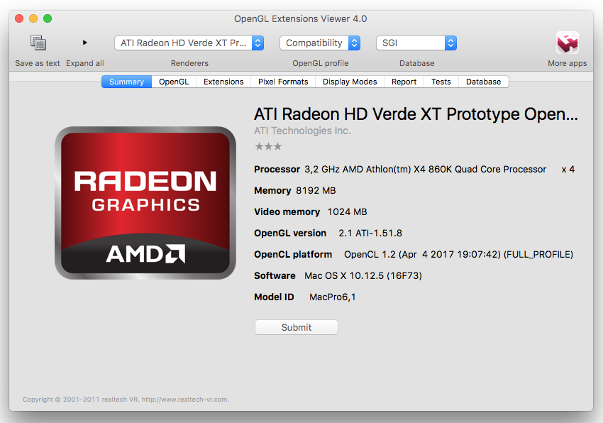

    Update: OpenGL Extensions Viewer eingefügt

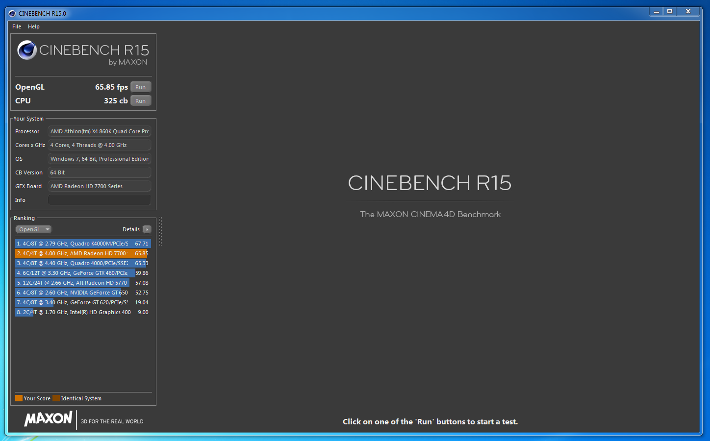

    Update: Cinebench R15 unter Windows 7 @4.00 Ghz eingefügt
    Update: Cinebench R15 unter macOS Sierra @4.00 Ghz eingefügt
    Es ist wie verhext, ohne VoodooPstate taktet die CPU konstant mit 2.70 GHz, mit VoodooPstate taktet die CPU konstant mit 3.20 GHz, ganz egal was ich im UEFI einstelle 3.50, 3.70, 4.00 GHz. ;(
