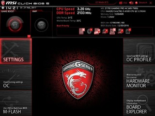

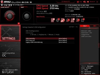

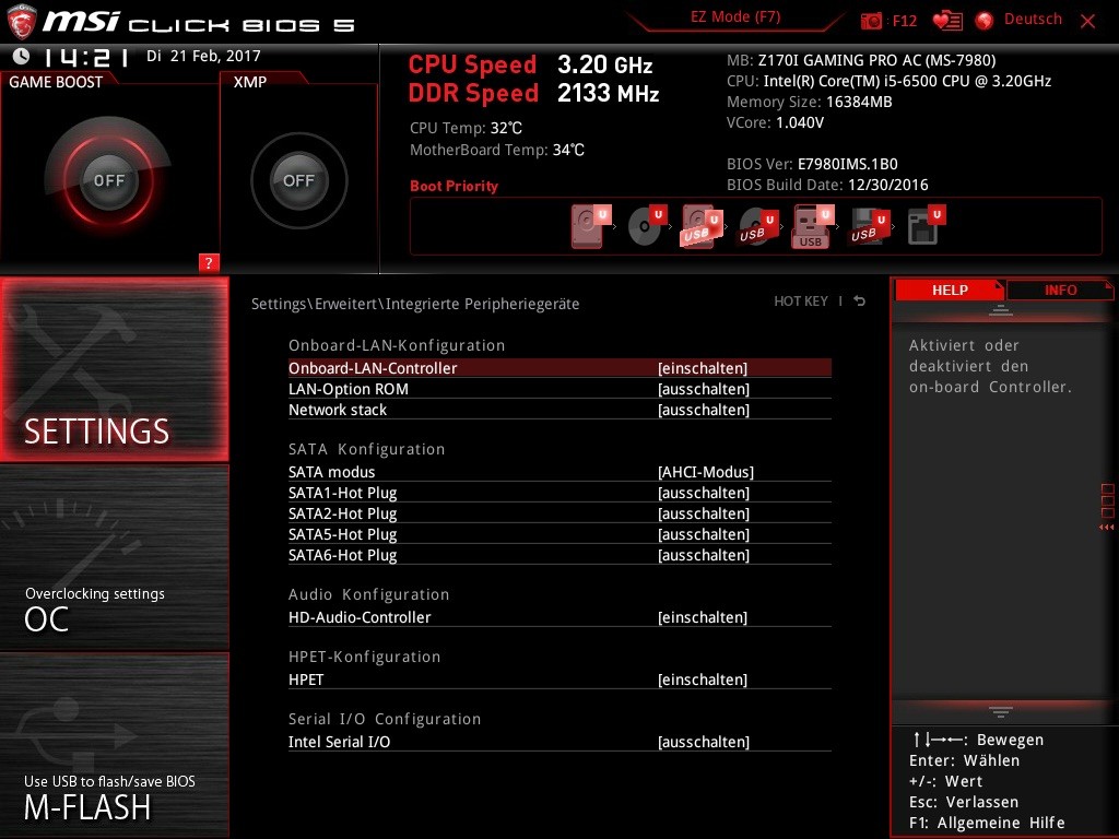

  • Lade zuerst die default Settings und stelle dein Bios wie auf den Bildern ein.
    Die Clover Dateien findest du hier: Skylake Sammelthread (lauffähige Konfigurationen) Desktop
