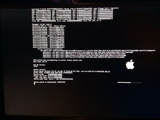

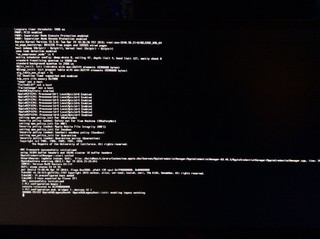

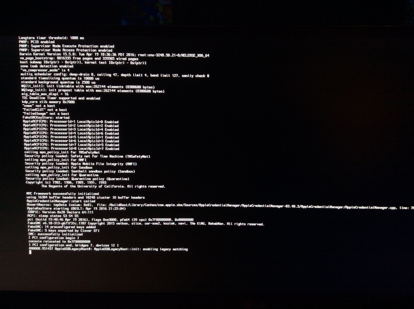

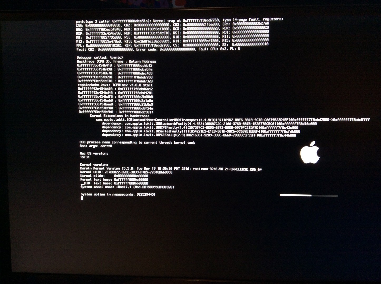

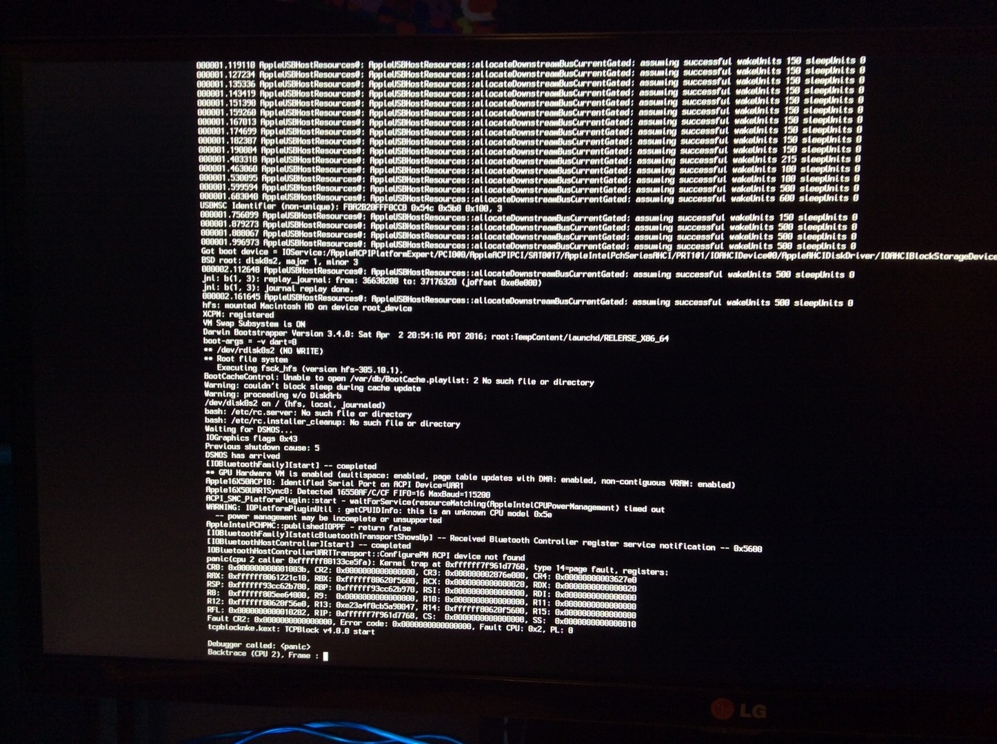

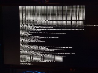

edit 4: im anhang ist 1. das bild vom booten im normalen modus. Und im 2. das bild vom verbose mode
edit 5 wtf
hab meinen fucking blietooth stick wieder angehängt und jetzt gehts??? Kamn mir dass einer erklären?edit 6: okay ich habs zum laufen gebracht. also was ich gemacht habe:
den bluetooth stick vom usb 3.0 verteiler (billiges china teil, vllt is der kaputt, kein plan) in einen normalen usb port gesteckt.
mit meinem clover usb stick gebootet mit den oben genannten einstellungen und neuen FakeSMC und USBInjectAll kexten.
in meiner EFI auf meinem MacintoshHD hab ich dann ebenfalls die neuen kexte hineingegeben und die einstellungen bei der config.plist wie oben genannt geändert.alles war ziemlich komisch und ich hatte mehrmals das gefühl mich übergeben zu müssen lol. anmerken muss ich dass der Hacki gefühlt langsamer bootet, oder es kommt mir nur so vor.

Hallo leute.
Habe ein Problem. von heut auf morgen ohne dass ich etwas getan habe was ich sonst auch immer tu lässt sich meine Mac partition nicht mehr booten.
Habe ein Dual Boot System mit Windows und Mac. Windows bootet ganz normal aber MacOs nicht.
Es erscheint zwar das Apple Logo aber beim Ladebalken tut sich nix. Wüsste nicht woran es liegt. Is ein Rießen problem weil ich meine ganzen Daten noch nicht sichern konnte bzw ein Backup System einrichten konnte.
Was kann ich tun?
Lg clemens
