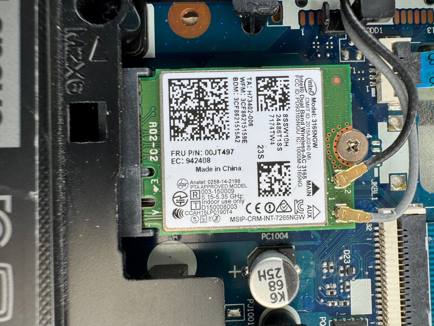

    Ich würde gerne in KabyLake Lenovo Ideapad eine funktionierte WLAN-Karte einbauen, da die vorhandene sich sehr schwer tut. Eigabaut ist diese auf dem Bild. Könnt ih bitte mir eine empfehlen? Sicherlich schon mal gefragt, aber die Beiträge waren schon alt. Deswegen hier nochmal die Frage.

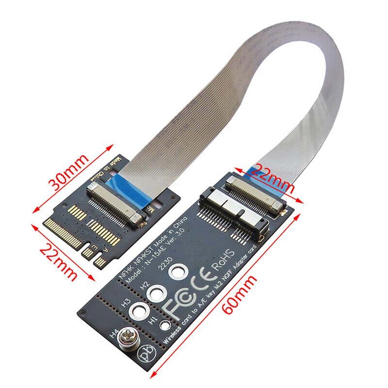

    Da die m2 Slot Karten mit BCM Chip aber mittlerweile immer seltener werden, kannst du auch, wenn du genug Platz im Laptop hast, versuchen eine originale AIrport Karte per Adapter einzubauen.
    Da gibts verschiedene Mögliche Adapter:
    https://de.aliexpress.com/item….0.0&gatewayAdapt=glo2deu

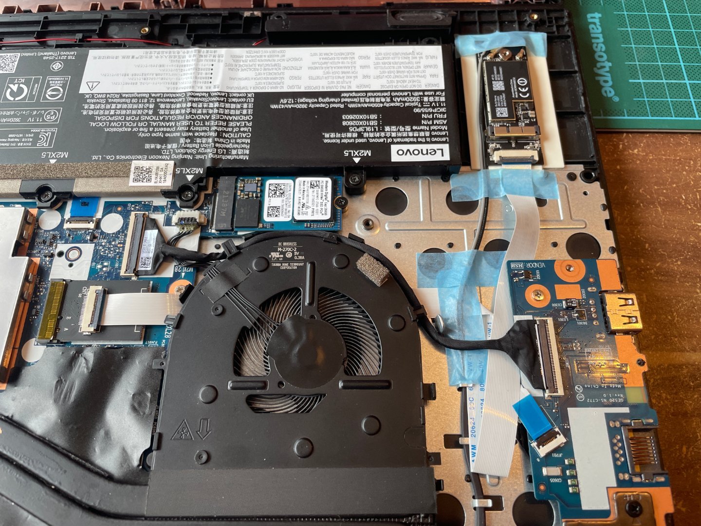

    Diesen Weg bin ich bei meinem Thinkpad gegangen:
    https://de.aliexpress.com/item…2gum&gatewayAdapt=glo2deu

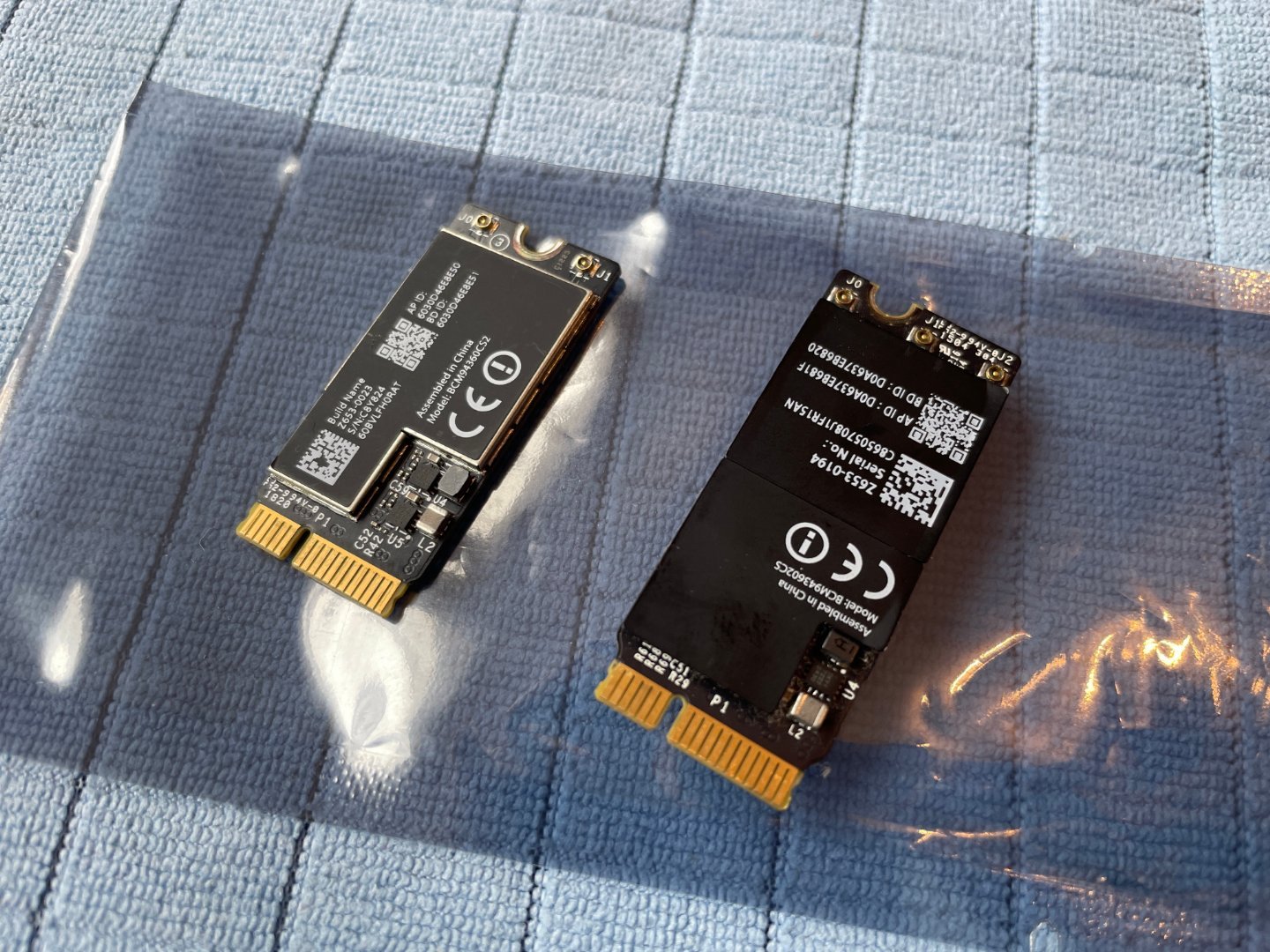

    Das sind 2 Apple Airport Karten. links BCM94360CS2 rechts BCM943602CS
