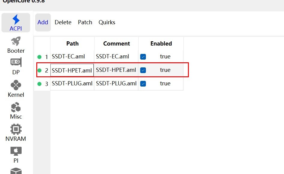

    komplett durchgehen und mit deiner config abgleichen.

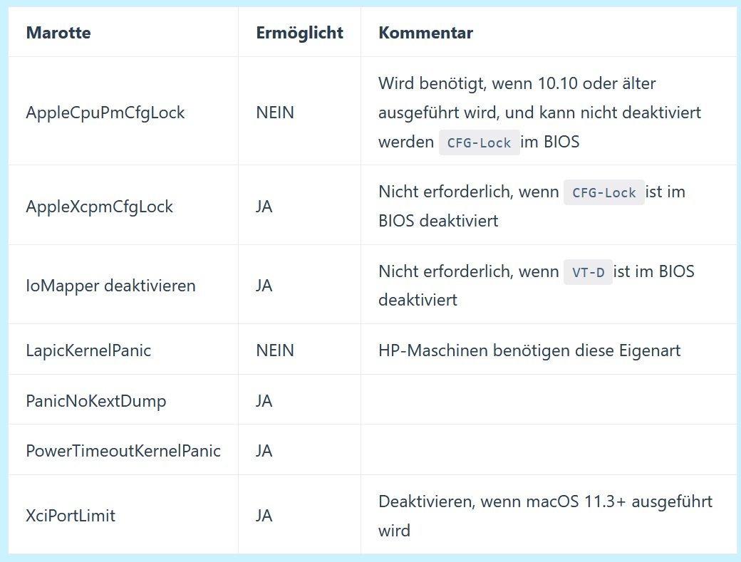

    https://dortania.github.io/Ope…swell.html#starting-point" habe ich die config.plist aufgebaut. Habe die Config sowie das Portmapping mal angehängt.

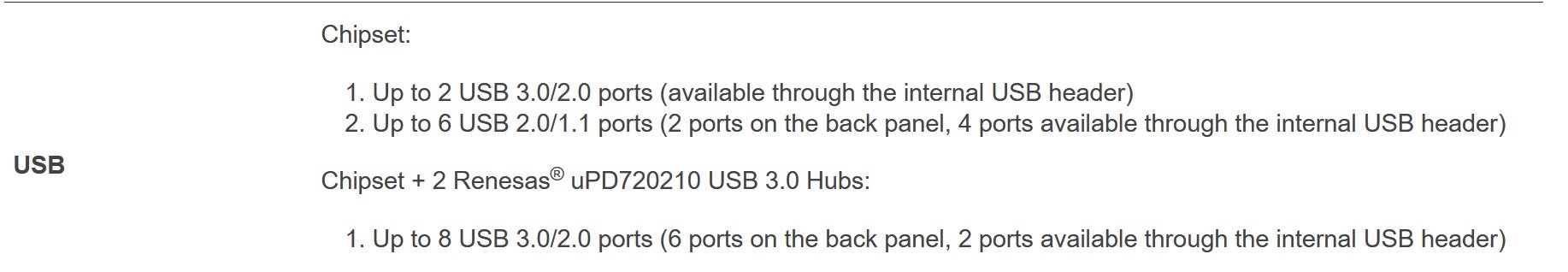

  • Du hast nicht nur 4 Ports am MB, wenn ich mir dein MB anschaue, sind auf der Rückseite 8 x USB Ports.
    Dann frage ich mich, wieso das hier mit drin ist.

  • Dann muss bei dem Mapping was falsch gelaufen sein. Ich habe das Windows.exe Programm gestartet und hab an jedem Port ein USB-3 Stick gepackt und hab auch gewartet bis es von diesem Programm erknnt wurde.

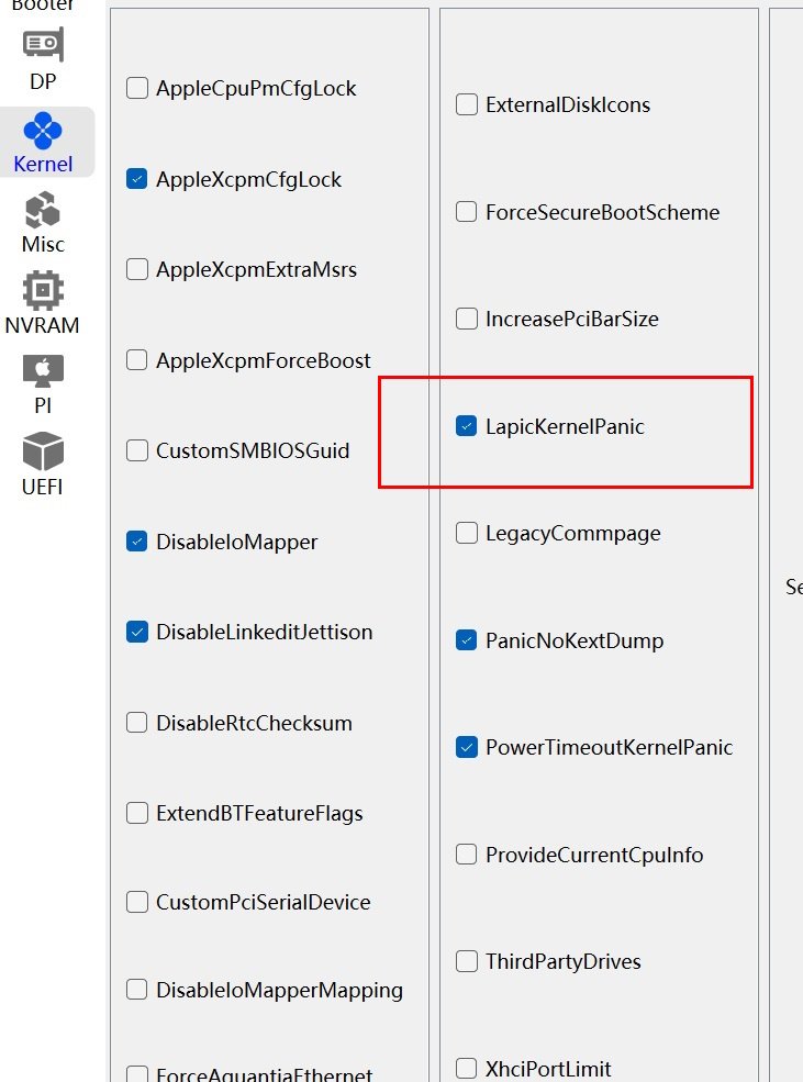

    Dieses Lapic kann ich dir nur so erklären weil ich ein HP board habe? Da war ich mir halt auch nicht so sicher.
  • Dieses Lapic kann ich dir nur so erklären weil ich ein HP board habe?
    Es geht hier nicht um das GA-Z87-D3HP MB von Gigabyte?

  • Doch genau, das gibts noch mal ohne HP am ende. Und ich bekomme auch nen Splashscreen von HP daher dachte ich ich muss diese HP Einstellungen nehmen. Daher habe ich LapicKernelPanic, und UnblockFsConnect an. Habe eben das PortMapping nochmal gemacht und penibelst lange gewartet bei jedem aus und einstecken. Ich kann gerne mal testen ob es was bringt wenn ich LapicKernelPanic, und UnblockFsConnect auf false setze.

  • Du hast ein Gigabyte MB keinen von Hewlett-Packard.
    Splashscreen von HP
    Dasselbe MB hatte ich bei OZM damals auch und ich kann mich nicht erinnern, dass ich von der Firma Hewlett-Packard ein BIOS Splash Screen am Anfang hatte.
    Es sind immer noch 4 Ports.
