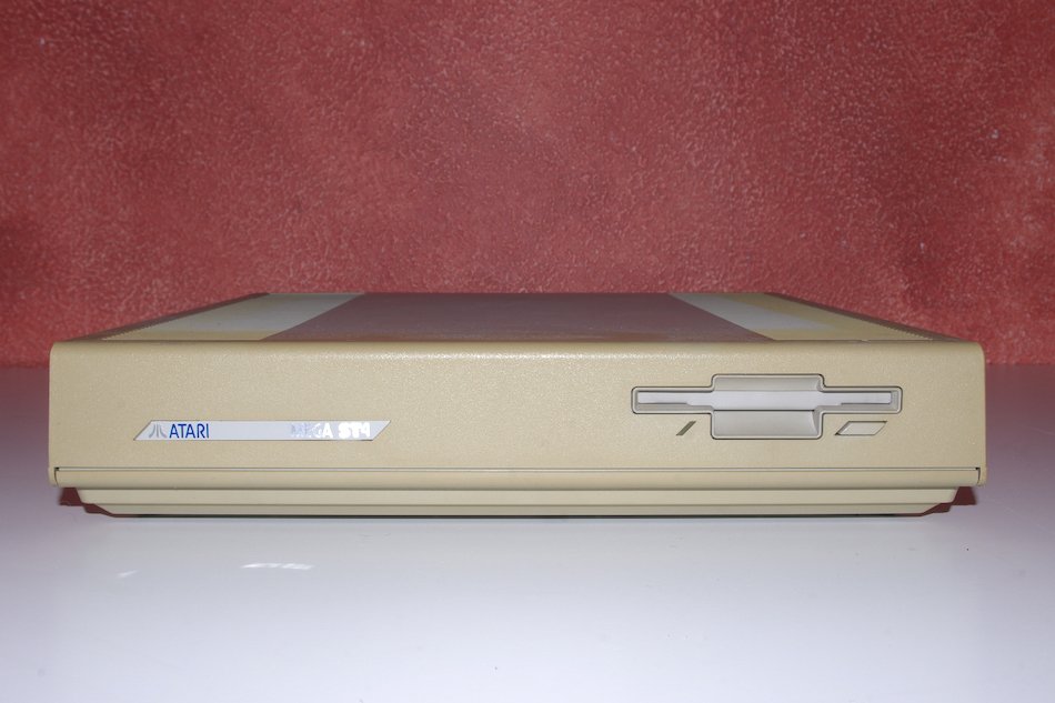

    Jetzt hätte ich Lust mir selber einen zu bauen und zwar in einem Oldtimer Gehäuse wie z.B. einem Atari MegaST/TT oder in einem Mac Klassik (PowerMac o.ä.) oder Amiga. Hauptsache nicht so ein Nullachtfuffzehnding.
    Geht mir auch gar nicht um das neueste OS, auch Catalina o.ä reicht mir. Die Grafikkarte wird wohl eher das Problem sein oder?
    Die Hardware muss dabei gar nicht topaktuell sein, ich denke da eher an gebrauchtes Zeug billig über Ebay. Ein Mini ATX Board o.ä. müsste da doch dicke reinpassen oder?
    Meine Frage hier in euer Forum: Würde das original Netzteil vom Atari reichen oder muss man sich da was einfallen lassen?

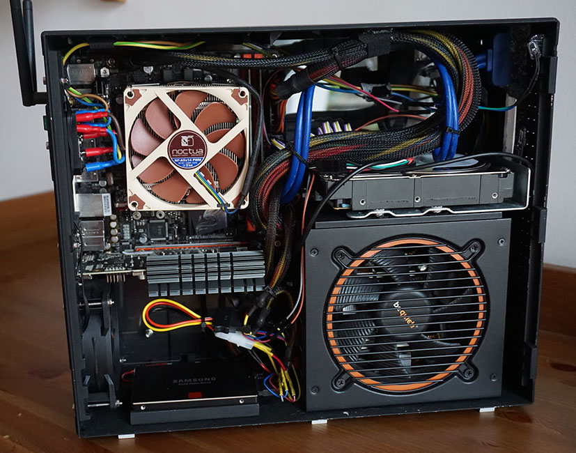

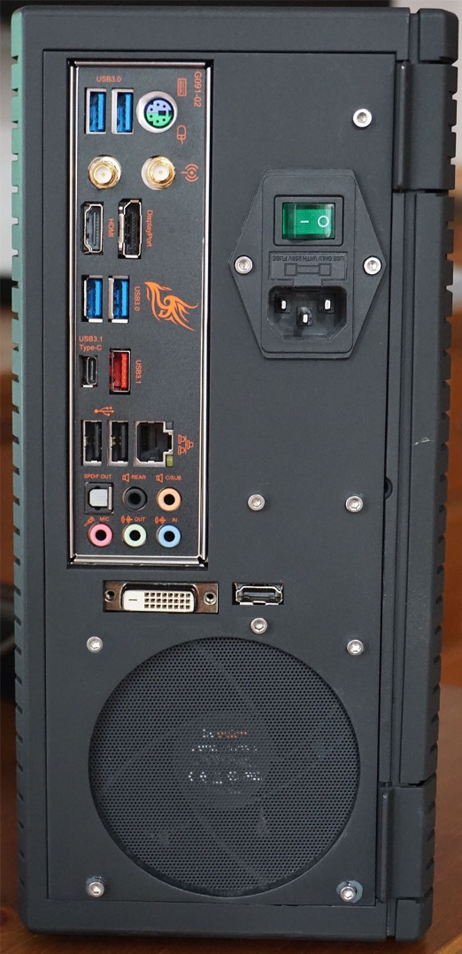

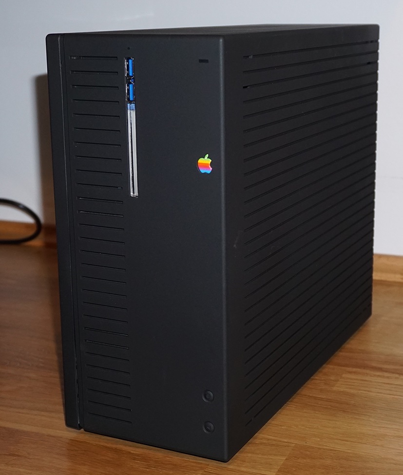

    ich habe letztes Jahr was ähnliches gebaut. Ich hatte seit Jahrezehnten ein altes Mac Gehäuse rumliegen und habe mir dann einen Hackinstosh da draus gemacht.
    https://www.mu-la.info/Hackintosh.php
    Es ibt verschiedene Größen bei den Netzteilen. Ich musste auch ein sehr schmalles nehmen, damit es ins Gehäuse reingeht.
    Wenn Du einen i5 oder i7 nimmst mit integrierter Grafikeinheit, ähnlich wie bei MacBooks, brauchst Du keine Grafikkarte.

  • Wieviel muss dein Netzteil verkraften können?
    Das hängt von Deinen Komponeten ab. Ich habe damals geschaut, was jedes Teil so ungefähr verbraucht. Habe das Zusammengerechnet und etwas oben drauf geschlagen als Sicherheitsfaktor. Dann hatte ich einen groben Richtwert für ein Netzteil.
