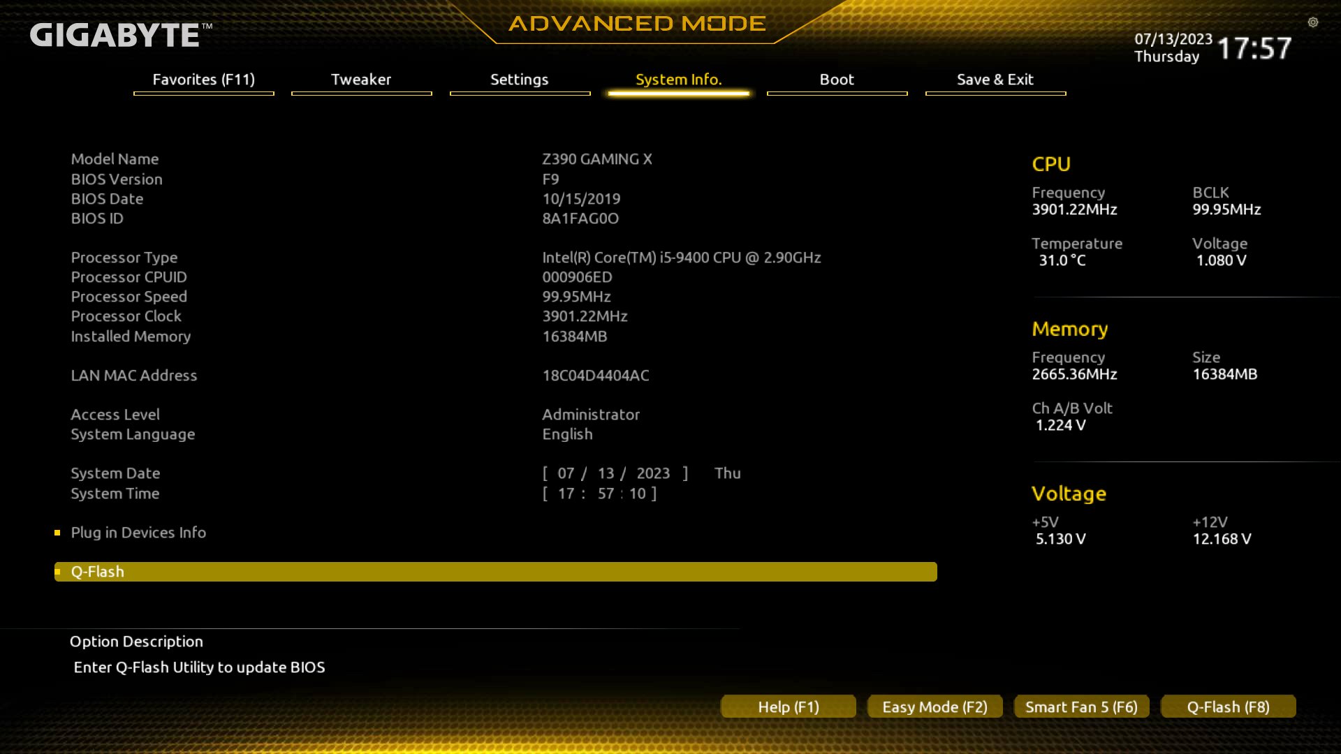

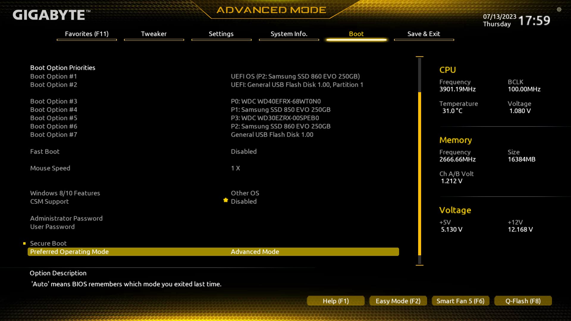

    BIOS-Version: F9 (ab F10 gab es Probleme beim booten)

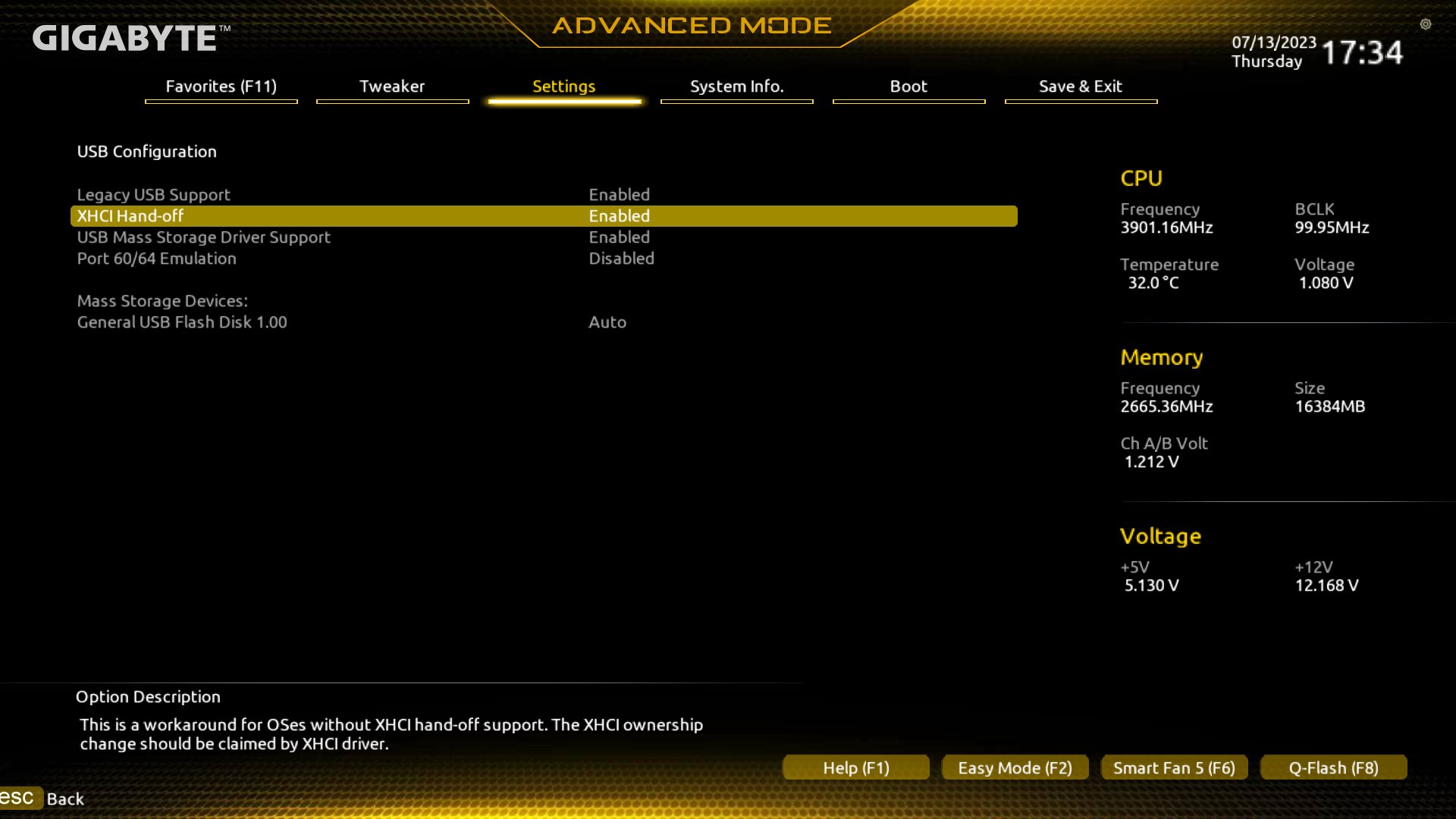

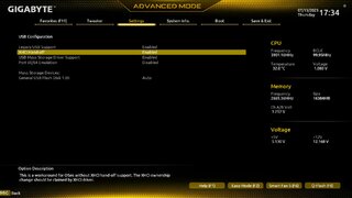

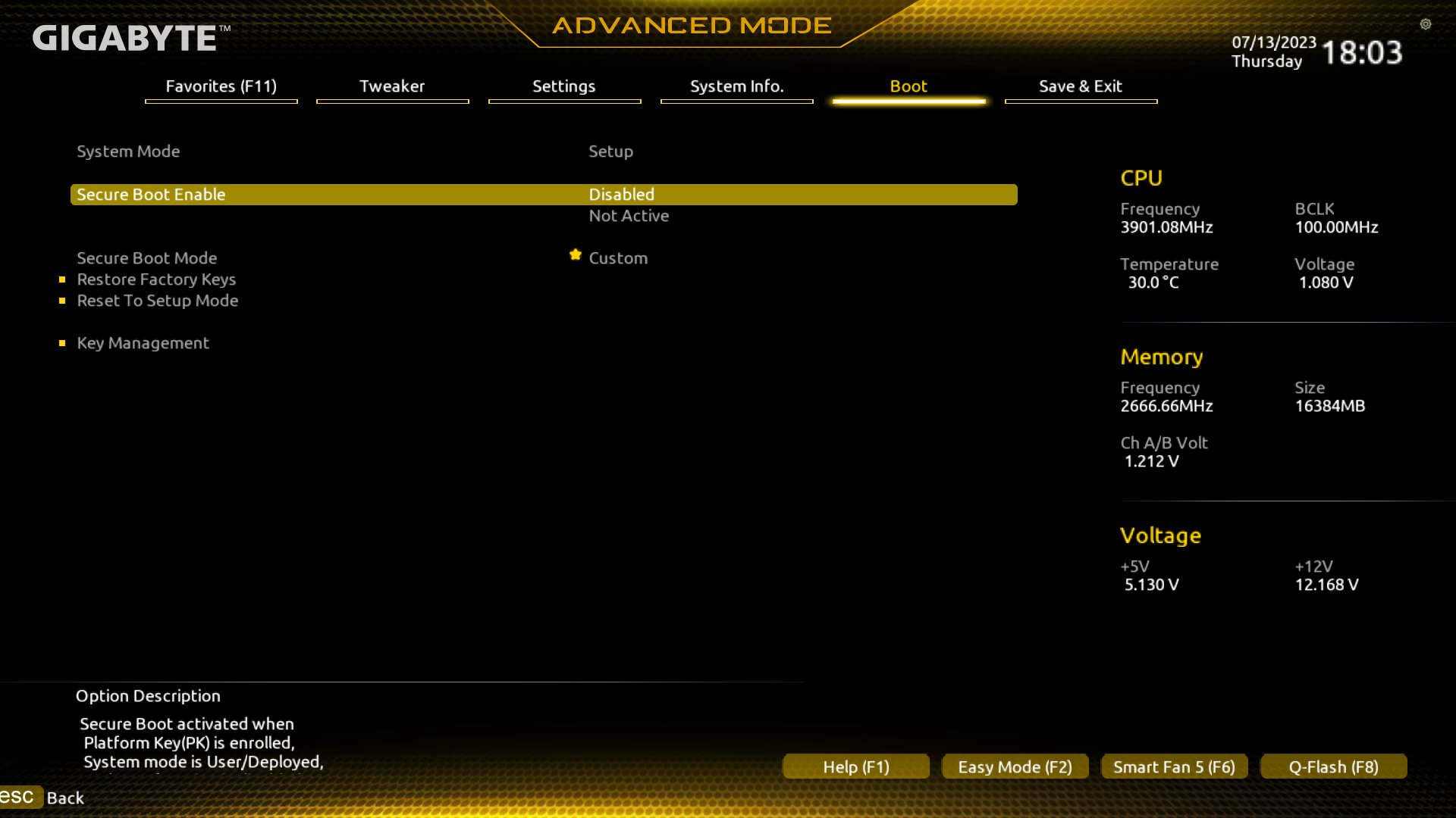

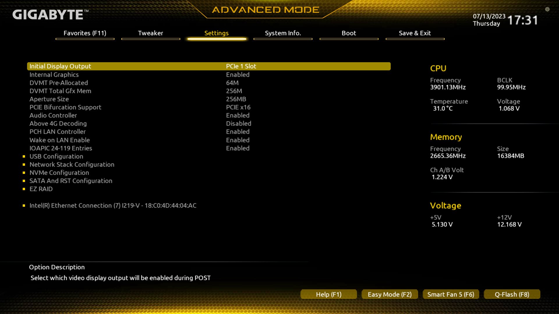

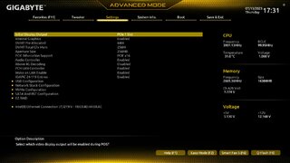

    BIOS-Einstellungen: Secure Boot -> disabled, iGPU -> enabled; weiteres siehe Bilder im Anhang
    TIPP: BIOS-Einstellungen per Profile laden: im BIOS, Advanced Mode -> Save & Exit -> Load Profile -> Load file from disk -> Z390GamX1264.zip (ZIP vorher auf FAT32-Stick auspacken)
    --> in dieser Datei steckt nicht das BIOS selbst, sondern nur die Einstellungen. Hast du das gleiche Board und die gleiche BIOS-Version (F9) kannst du damit einfach die erforderlichen Einstellungen laden und sie dann noch nach deinen Bedürfnissen anpassen

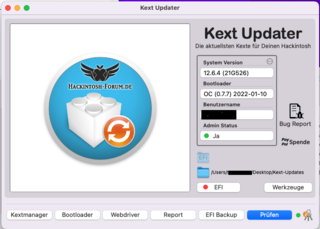

    Die angehängte EFI kommt aus einem EFI-Backup aus dem Kext-Updater.

    HINWEIS: In meinem BIOS habe ich erst CSM disbaled, dann erst erscheint Secure Boot - das dann auf disabled gesetzt -> CSM wieder aktiviert (mein Win ist noch alt und bootet noch per CSM)
