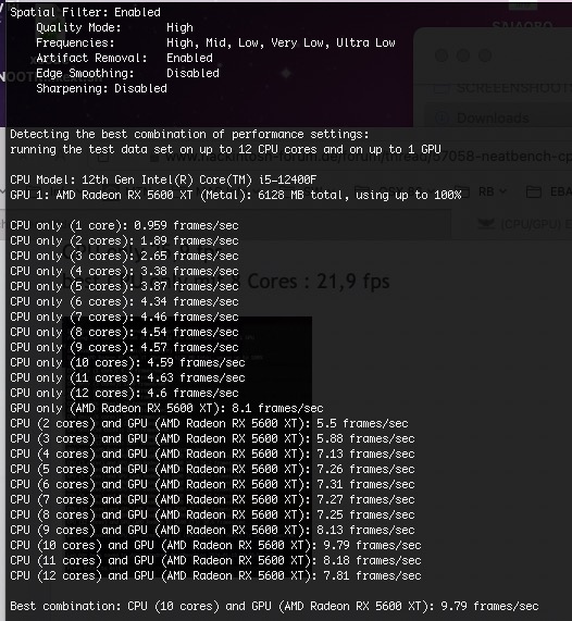

    Hier meine Werte i5-12400F, DDR4 + RX 5600XT
    GPU only 25,9 fps (mit RX 570 15 fps)
    best CPU only mit 8 Cores : 21,9 fps (mit i7-7700 9,53 fps, die 12400F ist echt ne sehr gute CPU / Kosten)
    Mit parameter für HIGH quality Mode
    NeatBench5 ulf+ q1
    GPU only 8,1 fps (mit RX 570 4,8 fps)
    best CPU only mit 11 Cores : 4,63 fps (mit i7-7700 2,17 fps)
