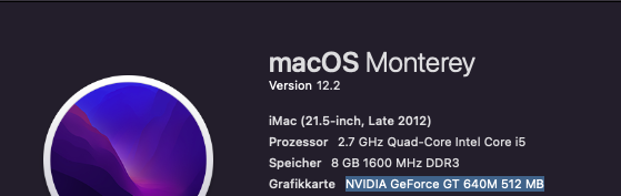

  • Die GPU wird bei meinem late 2012 iMac mit 512 Mb angezeigt, würde gerne noch was draufpacken. Frage ist das bei der GPU möglich, wenn ja welche Einstellungen muss ich machen?
    BS ist Monterey 12.2 mit OCL Patcher.
    Ich habe mal eine deviceplist angehängt, durch Hackintool erstellt evtl. jemand ne Idee?
    Gruss Andreas
    pcidevices.plist
  • nein nicht möglich da die Nivida dedizierten VRAM hat , also nichts was abgezogen wird vom RAM wie bei der iGPU
