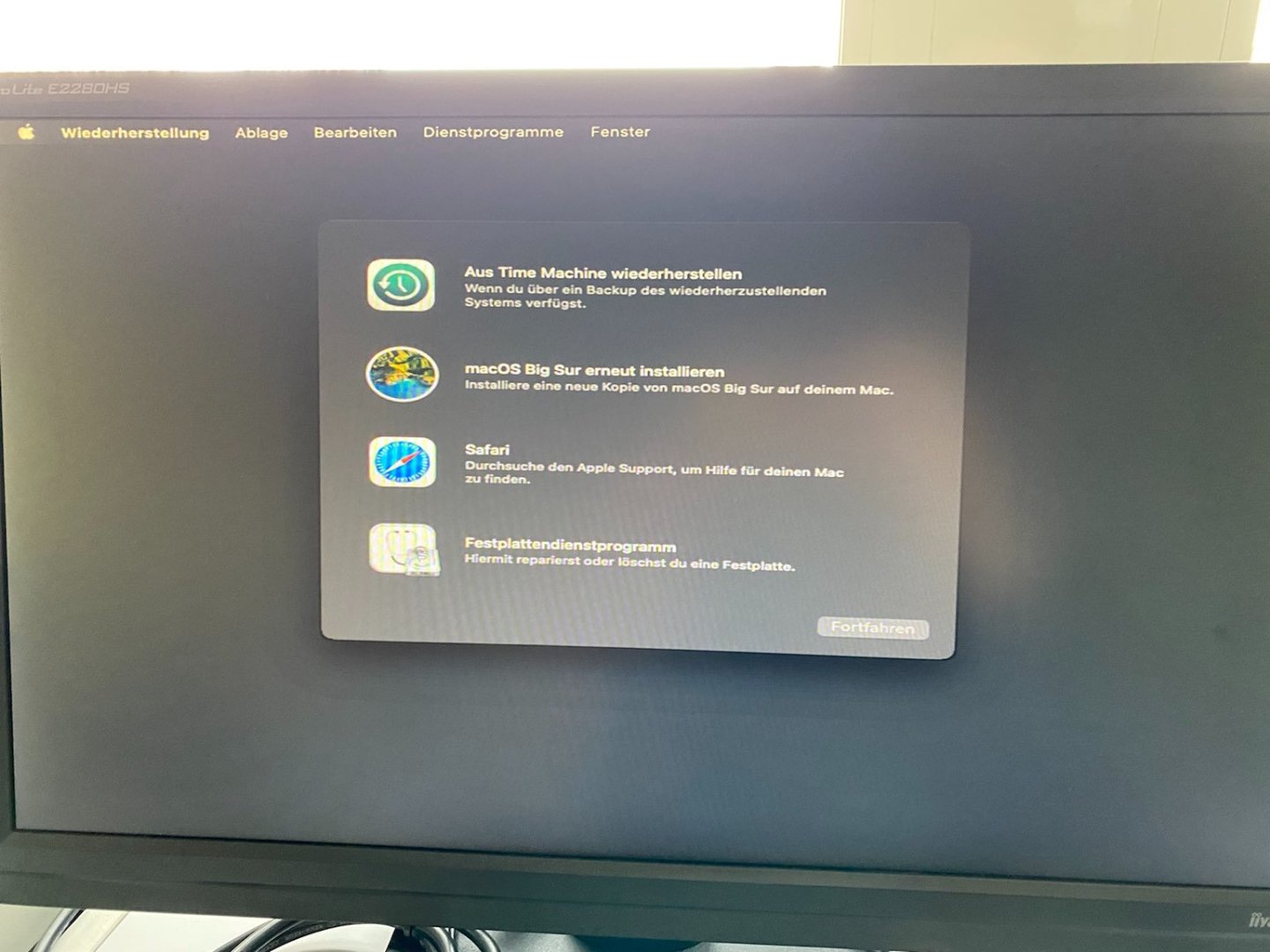

    Ich würde jetzt folgendes machen: ins recovery booten, im Festplattendienstprogramm die Darstellung auf „alle Geräte anzeigen“, danach siehst du dein echt Platte, diese als „Big Sur“ also der Name der Platte, apfs und Guide formatieren und danach nochmal Mac OS installieren.
    Dann läuft es durch und irgendwann bootet das System neu HIER IST ES WICHTIG dann den richtigen Booteintrag zu wählen. Der müsste dann „Mac os Installer“ Heißen

    Habe dir mal Bootmenü und Recovery
    So das ist doch die erste richtig wichtige Info ;) du bist also NICHT mit der Installation fertig.
    Super, danke ich schaue es mir mal an :top:
  • Genau so müsste dann der Eintrag aussehen (2. Mac OS Installer) ich würde dir dennoch raten, nochmal von vorn zu beginnen und dann den richtigen Eintrag zu wählen.

    Jo mache ich nochmal ^^ Habe jetzt reingebootet komme aber ja auf den Recovery immer :/ Ich versuche es mal und melde mich wieder hier!

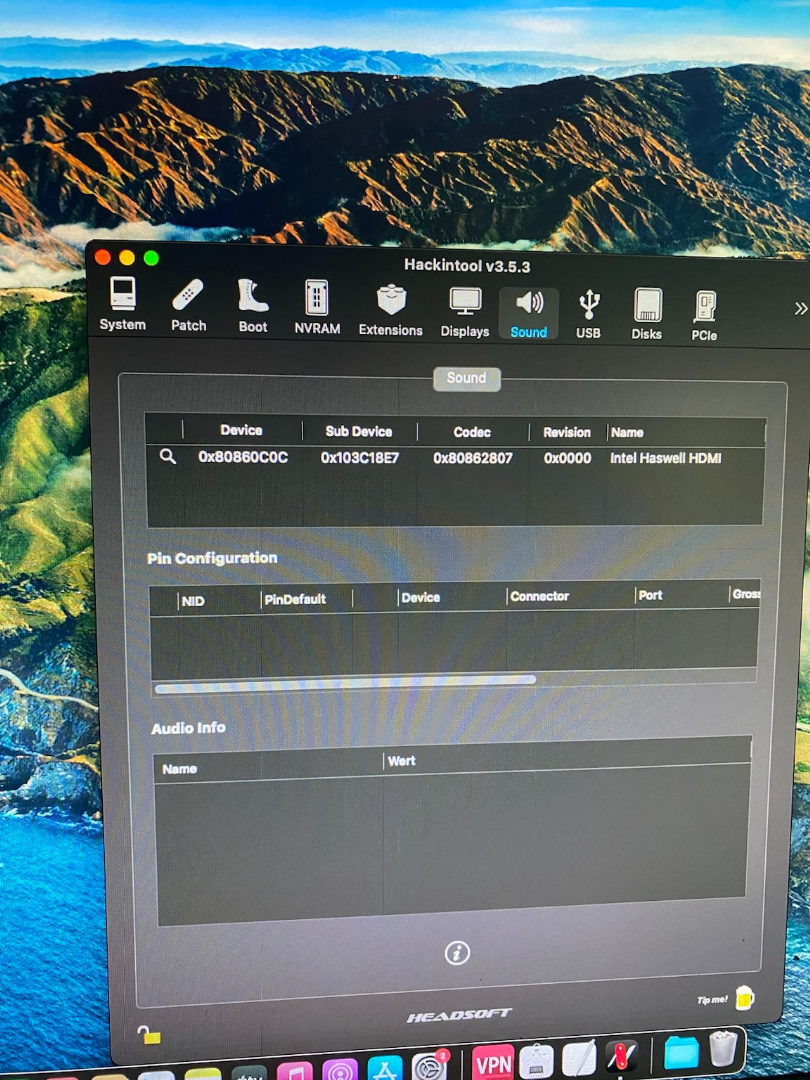

  • Hi das System läuft nun soweit nur bkeomme ich um Audio nur per Displayport / HDMI hin nicht per Klinke... :( Habe auch schon die ALCID 11, 15 & 88 versucht (Ist ein ALC221)
    Jemand nen Fix?
    Benötige eigentlich den Klinkenanschluss :)
    Kann man Alternativ eine oder mehrere Option hiervon verwenden ohne die Auxanschlüsse zufixen?
    Favorit, Alternative1, Alternative2

  • Eventuell brauchst du HPET Patches, wobei das auf Desktops nicht notwendig sein soll (außer bei X79 und X99), aber du kannst mal probieren die Patches mit SSDTTime zu generieren.

  • Probiere doch zuerst mal die Patches, die zu generieren ist einfach.

  • Paloxer Kannst mir auch deine DSDT hochladen, dann mach ich das für dich, falls du es noch nicht gemacht hast.
    !!!KEIN SUPPORT PER PN!!!
  • HackBook Pro das wäre sehr lieb von dir :)
    So sieht das bisher bei mir aus :(
    Hast du alles was du benötigst?
    LG
      (2,39 MB, 113 Mal heruntergeladen, zuletzt: )
  • Kann ich später machen, aber ich bräuchte noch deine DSDT.
  • Paloxer Musst du mit z.B. SSDTTime unter Windows dumpen (Linux Live Stick geht auch, es ist nur wichtig dass du das OS, mit dem du die DSDT dumpst, direkt und nicht über OpenCore bootest). Welche OC Version ist die EFI eigentlich?
