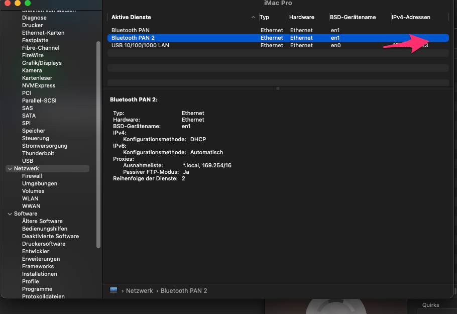

    Ich habe bei "Ethernet" keine Anzeigen im Systembericht .... sämtliche Kexte wurden versucht ...

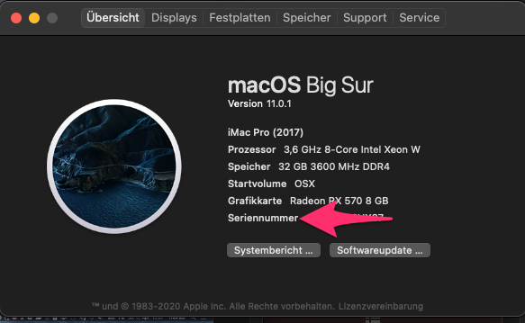

    Ich hab hier jetzt eine Screenshots die das WLAN/LAN und iCloud Problem zeigen!

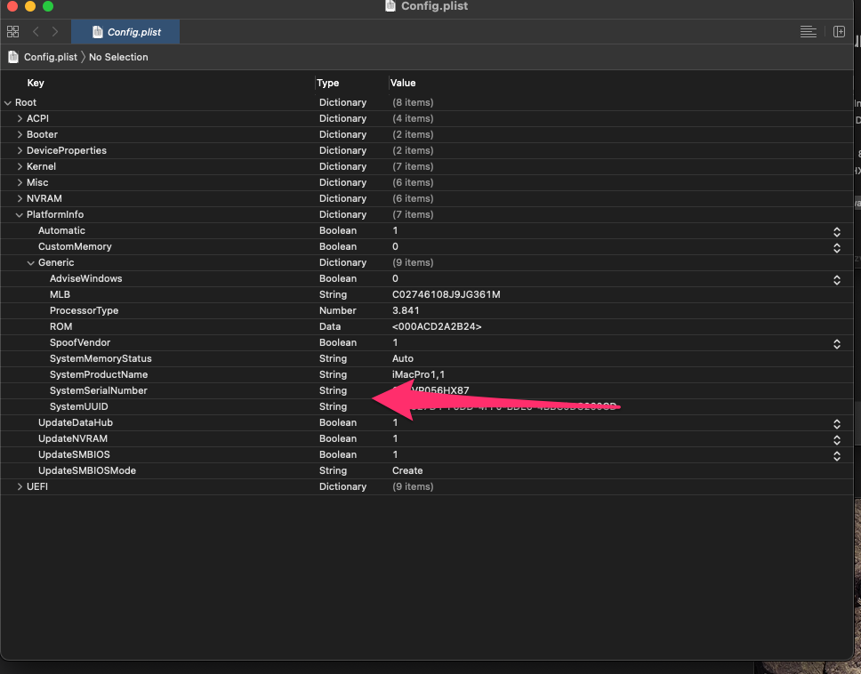

    iCloud Prob: Die Serials etc sind alle ok! Mein Lan/USB Hub is auf et0 und ja, sonst weiß ich nicht weiter....

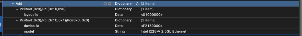

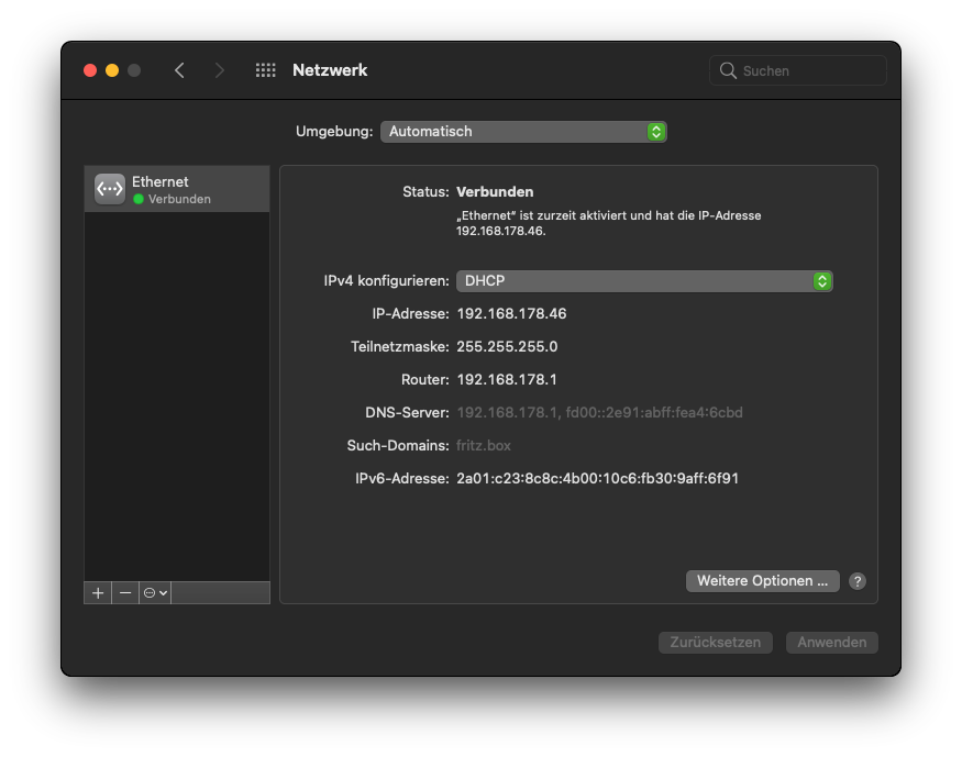

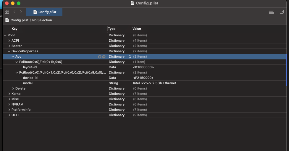

  • mdmable ich habe es geschafft das LAN funktioniert. Das lag daran das der Device Path falsch war. Da ich schon ein Bootbares MacOS habe konnte ich mit Hacktool den richtigen Pfad finden, und das ist dieser PciRoot(0x0)/Pci(0x1,0x2)/Pci(0x0,0x2)/Pci(0x9,0x0)/Pci(0x0,0x0). Du musst nur mit zb Opencore configurator denn Pfad ändern von PciRoot(0x0)/Pci(0x1C,0x1)/Pci(0x0,0x0) zu den oben genannten. Ich werde mich derweil drum kümmern, WLAN und Bluetooth zum laufen zu bekommen.

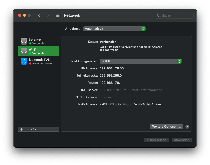

    Edit. WLAN kann auch gehen. https://github.com/OpenIntelWireless/itlwm
    Hier einfach auf dem laufenden bleiben. WLAN funktioniert bei mir noch nicht ganz richtig, melde mich wieder wenn ich es gefixt bekommen habe.
    Edit 2. WLAN läuft aber leider mit einem kleinen Umweg. mal sehen ob das noch besser geht.
    Einmal nur diesen Kext installieren und das HeliPort Programm. Dann einmal Neustarten und über HeliPort sollte dann ein Verbindung zu deinem WLAN möglich sein.
    Bei ner 100k Leitung sind die werte sehr schlecht, es kann aber auch einfach nur an dem Treiber liegen.

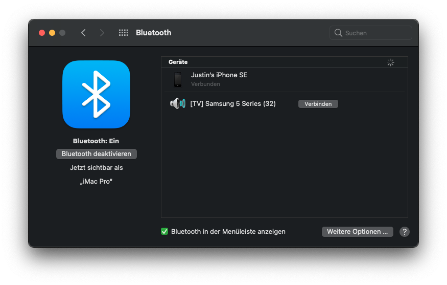

    Edit 3. Bluetooth läuft jetzt auch. Dafür beide Kext Dateien aus dem IntelBluetooth installieren.
  • Jo klar aber ich kann nicht garantieren das das reibungslos funktioniert. Mir ist auch grad aufgefallen das Bluetooth nicht bei jedem start funktioniert. Also nicht wundern wenn es nicht geht. Muss noch herausfinden woran das liegt.

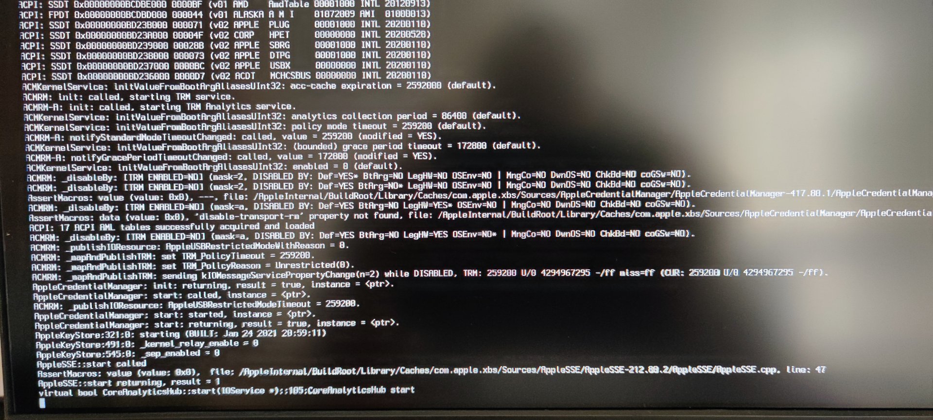

  • ich wollte mein laufendes Big Sur von 11.2.1 nach 11.3.1 updaten und bekomme das einfach nicht hin. Das Update wird installiert und nach dem Neustart beim Preboot bekomme ich nachfolgenden Fehler. Keine Ahnung was ich falsch mache. Ich habe schon einige configs angepasst, der Boot bleibt einfach dort stehen.
    {Nachtrag}
    Das hat sich gerade erledigt. Ich konnte einfach mit einem Full Installer über die Version installieren und nun bin ich auch auf Big Sur 11.3.1.

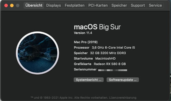

  • Heute hab ich das Update auf 11.4 installiert. Läuft super
  • Wenn du noch die RestrictEvents kext hinzufügst wird auch die richtige AMD CPU angezeigt.
