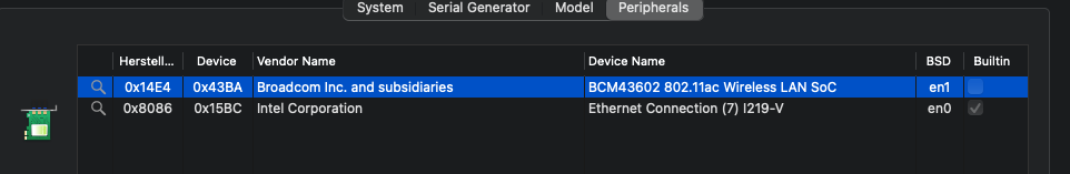

    ich habe gestern mein Mainboard (Steht in der Signatur) getauscht und verwende nun den IntelMausi.kext (I219V7). Kann mir jemand sagen was das ist, und wie ich das komplett wegbekomme?!
    Hab mal aus Spaß drauf geklickt und gab direkt eine Kernel Panic. Wenn ich das Icon rausziehe ist es erstmal weg, sobald ich aber neugestartet habe ist es wieder da.

    Setze per Device Properties dieses Gerät auf „intern“ und der Spuk ist vorbei.
  • apfelnico Na dann geh ich mal davon aus, das es meine WiFi Card ist?! Bei meinem alten Setup wurde die auch als Intern erkannt, ohne das ich was gemacht habe. Im Anhang habe ich mal meine PCIDevices ausgelesen.

  • So ist es. Was zu tun ist, hab ich schon geschrieben.
  • Leider ist es das offenbar nicht. Hab es mit diesen beiden Varianten probiert, aber das hat nichts gebracht.
    1. <key>PciRoot(0x0)/Pci(0x1C,0x0)/Pci(0x0,0x0)</key>

  • Also ich hab die WiFi Card mal zum testen ausgebaut, und die ist es wirklich.
    Bekomme dieses Icon aber einfach nicht ausgeblendet.
    Hab sie zwar als Built-In hinzugefügt aber na ja...
    Sonst niemand eine Idee?!

  • Bei mir sieht das in der config.plist so aus. Den richtigen Wert kannst du mit dem Hackintool ermitteln.
  • ebs Das hatte ich so ähnlich wie du es hast schon getestet ... hab es jetzt mal genau so gemacht wie bei dir auf dem Bild, das ist es leider auch nicht.
    Liebe Grüße, alex
  • Nach dem Eintrag in die config.plist den NVRAM beim starten auch zurückgesetzt?
  • Ja das habe ich auch schon gemacht. Leider hat das nichts gebracht.
    Liebe Grüße, alex
