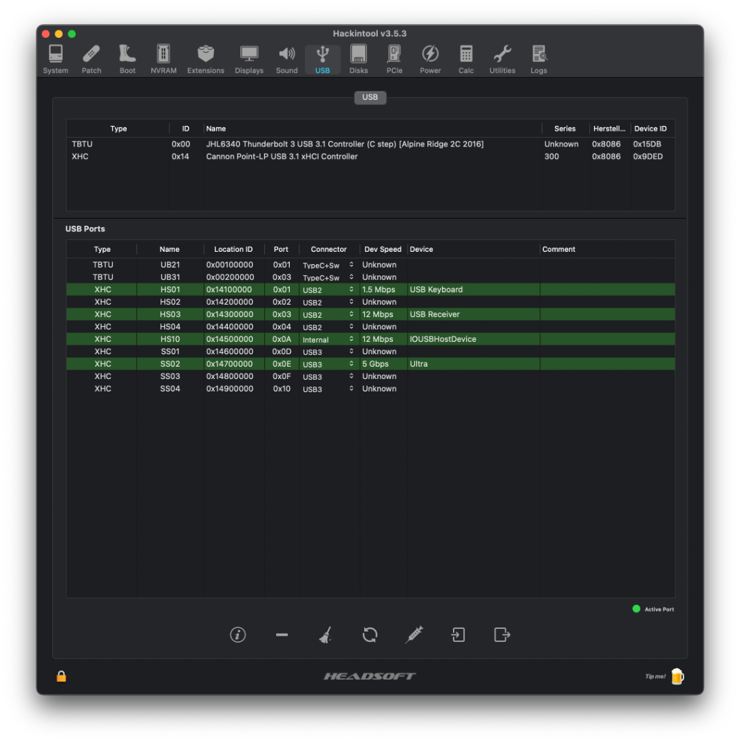

  • @RenStad Ton wird nur über DisplayPort ausgegeben. Es handelt sich um einen Monitor, hab die zwei Anschlüsse gleichzeitig ausprobiert. Wahrscheinlich geht auch deswegen nur ein Audio Ausgang. :facepalm:
    Einen andere Frage. Im Hackintool unter USB sind jetzt mehr wie 15 Ports. Hab jetzt ausprobiert welche gehen. Muss ich die restlichen löschen? Hast du auch mehr wie 15 Ports?

  • USB-Mapping fehlt noch. Der NUC hat natürlich keine 15 Ports. Du kannst das Hackintool nutzen, alle durchtesten und die ungenutzten löschen. Suche mal nach einer Anleitung hier im Forum. (Link hab ich jetzt nicht zur Hand)

  • Der Bluetooth scheint wieder zu funktionieren. Keine Ahnung was es war. Hab nur noch das Problem mit dem Ruhezustand.

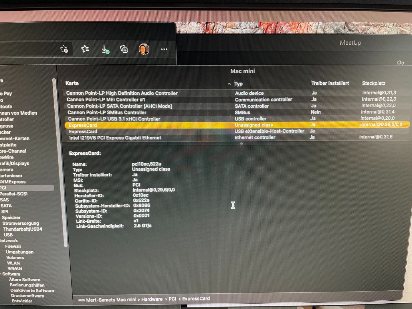

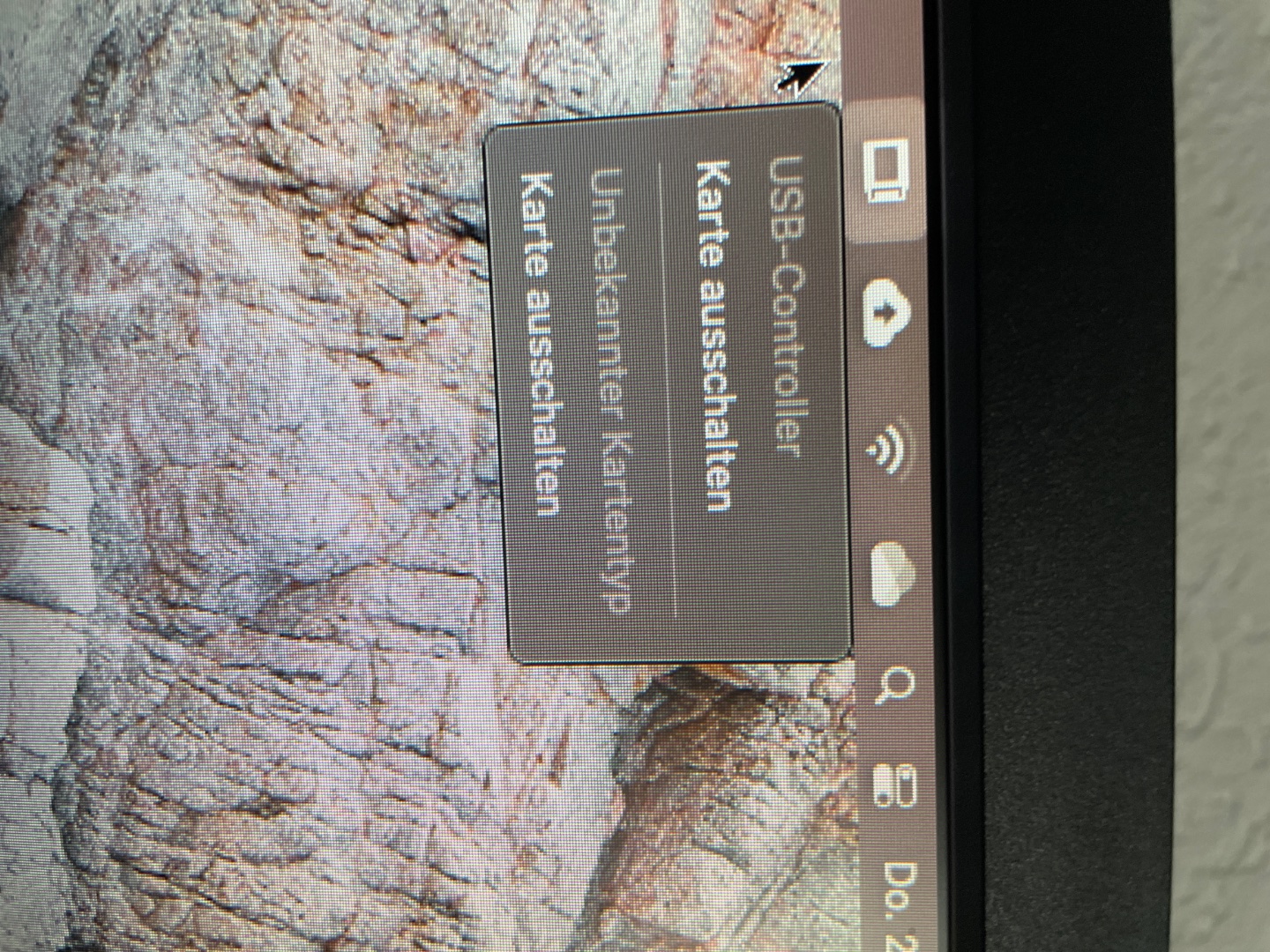

    Nach dem Ruhezustand funktioniert der SD-Karten reader nicht mer. Kannst du das bestätigen?
    Für die USB Ports hab ich im ACPI Ordner die SSDT-EC.aml gelöscht, dafür SSDT-EC-USBX.aml und SSDT-UIAC.aml eingefügt. Natürlich auch die config.plis abgeändert. Ist das richtig? Sieht jetzt so aus.
  • USB sieht gut aus, allerdings hast Du die Thunderbolt-Einträge noch drin. Die könnten der Grund für Deine Sleep-Probleme sein. Beim USB-Mapping würde ich Dir empfehlen, die Kommentarfunktion zu jedem USB-Port (in die rechte Spalte klicken) zu nutzen und dort eintragen, was welcher Port macht. HS10 müsste Dein USB-Port für Bluetooth sein.
    Der Kartenleser sollte funktionieren. Komme leider heute doch nicht mehr an den NUC, so dass ich jetzt nicht testen kann (steht im entfernten Büro). Ich meine aber dass der Kartenleser auch nach dem Sleep funktioniert.
    Du musst auch bedenken, als ich Ende 2019 mit dem NUC begonnen hatte, gab es für den Kartenleser noch nichts. Auch das Intel-WLAN-Projekt hat es noch nicht gegeben. Bluetooth lief - jedoch musste man den NUC einmal mit Linux oder Windows booten, damit die Bluetooth-MAC-Adresse gesetzt wurde. Da ist also einiges passiert in der Zeit. Und wenn dann Kartenleser und WLAN-Karte noch nicht perfekt laufen, sollte uns dann auch nicht wundern.

  • Wie kriege ich den Thunderbolt raus? Der kommt immer wenn ich etwas in den USB C einstecke.
    Kartenlesen geht doch nach dem Ruhemodus. Muss nur zwei mal gestärkt werden.
