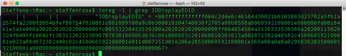

  • Den Wert kannst du mit ioreg auslesen.
    ioreg -l | grep IODisplayEDID
    und in eine Datei schreiben
    ioreg -l | grep IODisplayEDID > ~/Desktop/EDID.TXT
