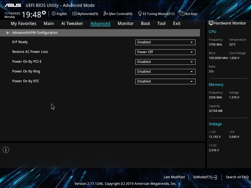

  • Also bei mir war es das APM Management. Im UEFI BIOS stand ErP und das habe ich deaktiviert. Habe sicherheitshalber auch noch ein SATA Kabel getauscht, aber ich glaube, die Einstellung im BIOS war das entscheidende. Der PC ist auch nie richtig hochgefahren aus dem Kaltstart. Auf der Startplatte habe ich das Clover Startmenü installiert und das konnte man nicht sehen, bzw. das wurde nicht angezeigt.
    Ganz merkwürdig, nach Warmstart ging alles immer wunderbar.
    Ich denke, dass das mein Problem war, die Platten wurden ja um BIOS und auch in Windows immer einwandfrei erkannt.
    Also bei ähnlichen Symptomen mal das Power Management checken.

  • Das ERP im Bios hat aber nur damit zu tun, dass die Spannung der USB-Ports beim Herunterfahren abgeschaltet wird.

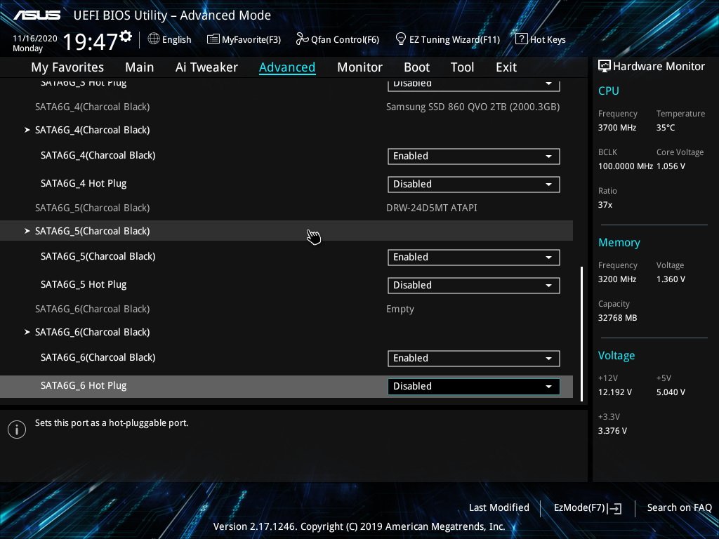

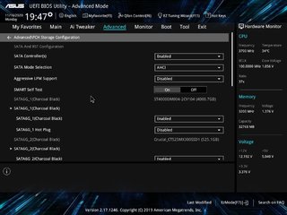

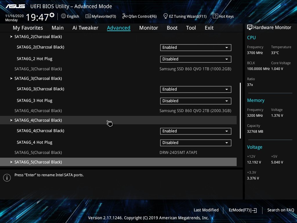

  • Hi,
    scheinbar habe ich jetzt die Lösung gefunden. Habe jetzt schon etliche Kaltstarts gemacht und der PC zeigte mir erst das BIOS Bild an, dann den Clover Bootloader und wenn ich den Mac gestartet habe, wurden auch alle Festplatten erkannt.
    Ich habe Erp im UEFI BIOS abgeschaltet und hier die Reihenfolge der SATA Anschlüsse:#
    SATA 1 = Seagate 4TB HDD
    SATA 2 = Curucial SSD (Clover Bootloader und Mojave)
    SATA 3 = Samsung SSD 860 QVO 1 TB
    SATA 4 = Samsung SSD 860 QVO 2 TB
    SATA 5 = DVD Brenner
    Ich werde gleich noch einmal die BIOS Einstellungen checken und hier posten (gibt es eine Möglichkeit Screenshots davon zu machen oder die Einstellungen als Profil abzuspeichern - Board ASUS PRIME Z370A)
