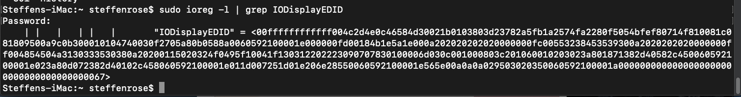

    Geht auch mit MacOS
    sudo ioreg -l | grep IODisplayEDID > ~/Desktop/MACOS-DUMP-EDID.txt
    Die Ergebnisse unter Linux und MacOS sind gleich.
    Kann aber auch daran liegen, dass das Display durch den Eintrag in der config schon indiziert wurde. Irgend ein Live-Linux ist da ehrlicher.

  • david203 ich mir deine config angeschaut. Ich muss dir gestehen, dass ich es mir leichter vorgestellt hatte, die Einträge mit der EDID dort einzupflegen. Ich hatte deswegen gestern noch mit grt. Sie hat geschrieben, dass du das Problem am besten bzw. einfachsten löst, wenn du den CSM-Modus im BIOS aktivierst. Es tut mir leid, dass du deswegen solche Umstände mit Linux & Co hattest. Andererseits freu dich darüber, dass du etwas dazugelernt hast.
    In der Zwischenzeit habe ich herausgefunden, wie sich die EDID auch unter MacOS im Terminal auslesen lässt.
    oder mit Pipe ("|") und grep in eine Datei
