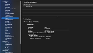

    meine Firewire-PCIe-Karte (mit TI-Chipsatz) erscheint auch unter BigSur im System Profiler.
    Auch die dort angeschlossene miniDV-Sony CAM ist zu sehen.
    Leider kann ich mit iMovie aber nichts mehr capturen, Kamera wird nicht angezeigt.

  • apfelnico ja danke vielmals für den Tip, habe ich umgesetzt aber bringt leider nichts.
    Habe mir mal den Tree im Profiler unter Catalina angeschaut und verglichen mit dem unter BigSur .. 1:1 identisch.
    Kann dann ja eigentlich nur an iMovies liegen ?!
    ps: nutze Firewire eigentlich auch nicht mehr, nur aktuell möchte ich alte HDV-Tapes capturen und bin dann mit Big Sur auf das Problem gestossen.
    edit: FCP (trial) geht auch nicht.

    Nun, ich habe testweise alle Firewire Kexte nachgeladen aus /S/L/E aber auch da bekomme ich anschliessend keine Verbindung zur CAM.
    Wer weiss was da fehlt, ob's Apple absichtlich nicht mehr supported oder oder ..

  • es geschehen noch Zeichen und Wunder .. mit der beta 10 sind die Firewire-Devices endlich wieder erreichbar. Ich konnte meine HDV-Cam steuern und davon capturen :top:
    Auch für einige Musiker mit (alter) FireWire Hardware sicherlich interessant.
