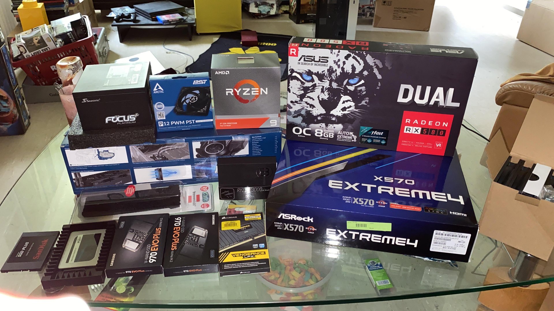

    ich habe mir mal einen groben Plan aufgestellt wie der Hackintosh aussehen soll.
    Ryzen 9 3950x
    Asrock X570 Extreme 4
    DDR 4 mit mindestens 3600 Mhz Ram und 32 GB
    Radeon RX 580 (nur für die erste Zeit bis alles sauber läuft)
    Samsung 970 Evo (Pro)
    Samsung 850 + Crucial MX500 (liegt noch rum)
    Arctic Liquid II 360
    Seasonic 850 Plus Platinum (liegt noch rum)
    Lian Li o11 Dynamic XL (wollte zwar erst das Dune Case Pro aber ich weiss nicht ob das jemals kommen wird)
    Tastatur Logitech G910, Maus G900
    Zurzeit benutze ich an meinem Mac einen Acer 27 Zoll WQHD Monitor und einen Samsung 23 Zoll Full HD. Geplant ist auf ende des Jahres ein 49 Zoll Curved Monitor.
    Ich glaube das sollte es so im großen und ganzen gewesen sein.
  • Hi und willkommen,
    Ryzen gehen schon, wenn es aber nicht unbedingt ein Ryzen sein muss, dann bist du mit einem Intel auf X299 vermutlich besser beraten.
    Hier im Forum gibt es sehr viele Beispiele basierend auf X299 Systemen, welche die Besitzer auch durchaus produktiv einsetzten.
  • Sieht soweit ganz ordentlich aus.
    Die Gigabyte X570 sind soweit auch sehr solide für Ryzentosh builds, das Extreme ist einfach etwas over-engineered. Falls du nicht alle Features brauchst hätte ein Master oder Ultra das bessere Preis/Leistungsverhältnis.
    Buildzoid hat einen sehr guten Vergleich über alle Gigabyte X570 Boards:

  • Ich möchte keine AMD vs Intel Diskussion entfachen aber ich kenne persönlich niemanden,
    der dauerhaft glücklich mit einer AMD CPU und macOS verblieben ist.
  • Die Gigabyte X570 sind soweit auch sehr solide für Ryzentosh builds, das Extreme ist einfach etwas over-engineered.
    Er hat aber nichts von einem Gigabyte geschrieben, sondern von einem ASRock.

    Soweit wie ich das bisher in der AMD OS X Community mitbekommen habe hat Gigabyte eine solidere ACPI Implementierung.

  • Achte bei den EVO Plus NVMe's darauf, dass deren Firmware aktualisiert wird, ansonsten spucken sie dir bei der Installation von macOS in die Suppe.
    Das kriegst du mit der entsprechenden ISO-Datei für die EVO Plus aus dem Bereich "Formware" unter folgendem Link hin -> https://www.samsung.com/semico…isite/ssd/download/tools/
