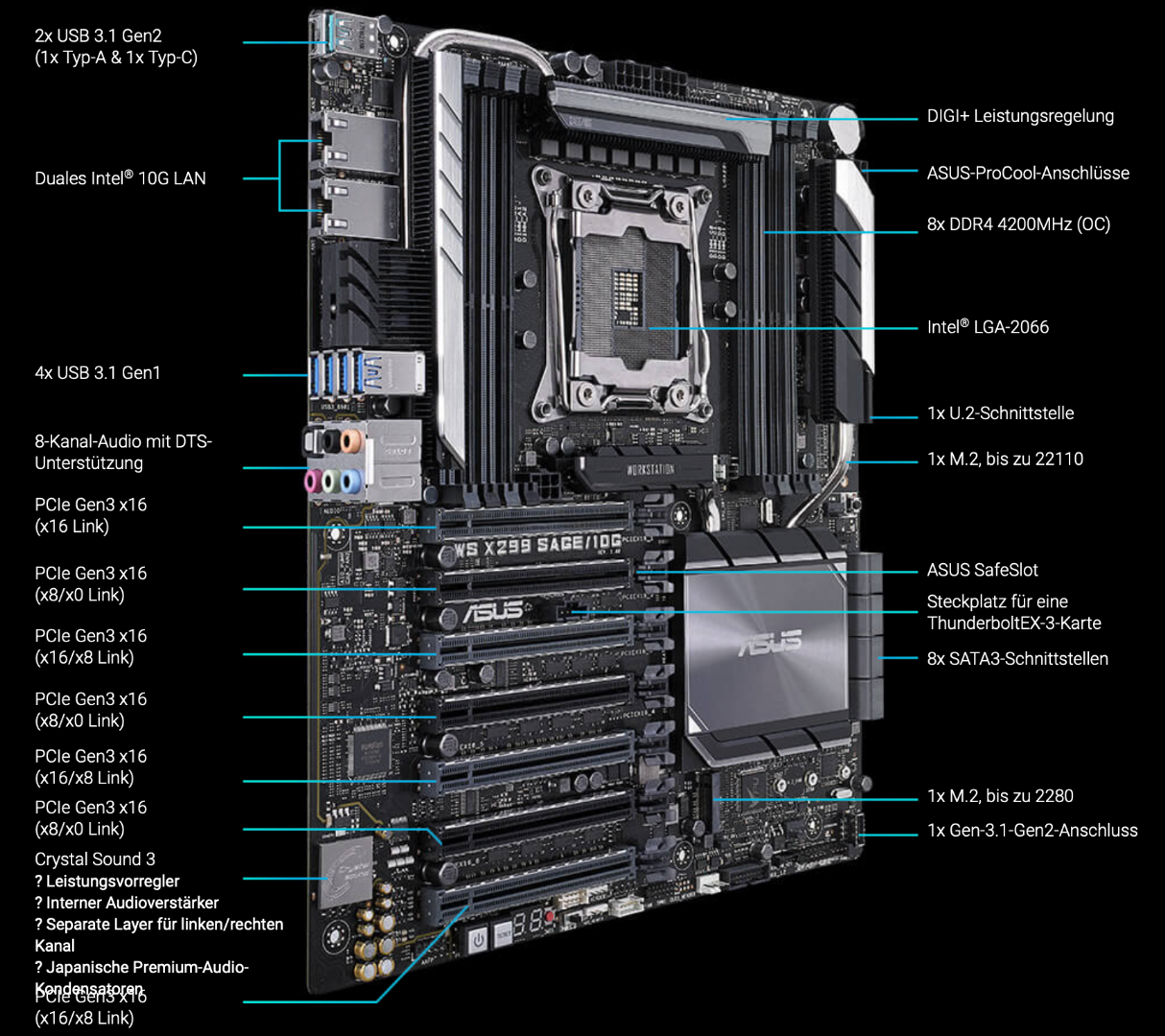

  • Ich finde das das Sage 10G in vielen Bereichen besser ist und läuft. Vor allem 10G mit Onboard LAN ist schon fein. Hatte früher auch das Deluxe. Gutes Board, aber das Sage 10G ist schon besser.

  • Ein Sage 10/G ist in meinen Augen definitiv das geilste Board auf dem Markt aber Geld nochmal reinstecken, wenn du bereits ein Board hast welches läuft ist eigentlich auch quatsch.
    Ich würde an deiner Stelle das System einfach entsprechend neu konfigurieren.

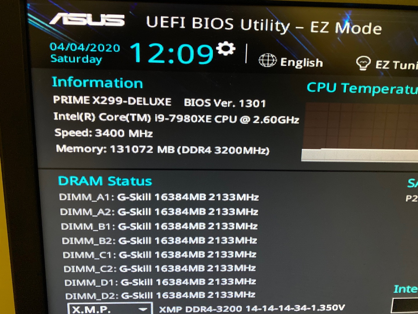

  • apfelnico: habe den Apparat mal wieder ganz grob zusammengesteckt ;-)
    BIOS ist „noch“ die 1301.... (MSR 0xE2 register
    war allerdings doch „nur“ ein 1200W Netzteil drin. Wird aber wohl erst reichen. Übrigens die ASUS Thunderbolt Karte hat doch 2 Anschlüsse? Die Gigabyte Karte habe ich aber bestellt - dauert aber bis die da ist :-(
    Ginge der Start auch erstmal so? Originaler APPLE zum Download und Erstellung des Sticks ist vorhanden ;-)

  • GPU1 normalerweise in Slot 1 GPU 2 in Slot 3. Die Thunderbolt Karte gehört in Slot 2, der AIC Header befindet sich ebenfalls dort.
    Aufgrund des GPU-Kühlkörper Designs (Dual Slot) wird jedoch der zweite Slot verdeckt und daher kann die Thunderbolt Karte ohne einen Wasserkühler im 1 Slot Design nicht in Slot 2 verbaut werden.
    Sprich solange du keine Custom Kühlung nutzt, die unter anderem deine GPU/s kühlt, kannst du die GPU in Slot 3 verbauen, dann kann die Thunderbolt Karte in den vorhergesehenen Slot verbaut werden. (Slot 2)

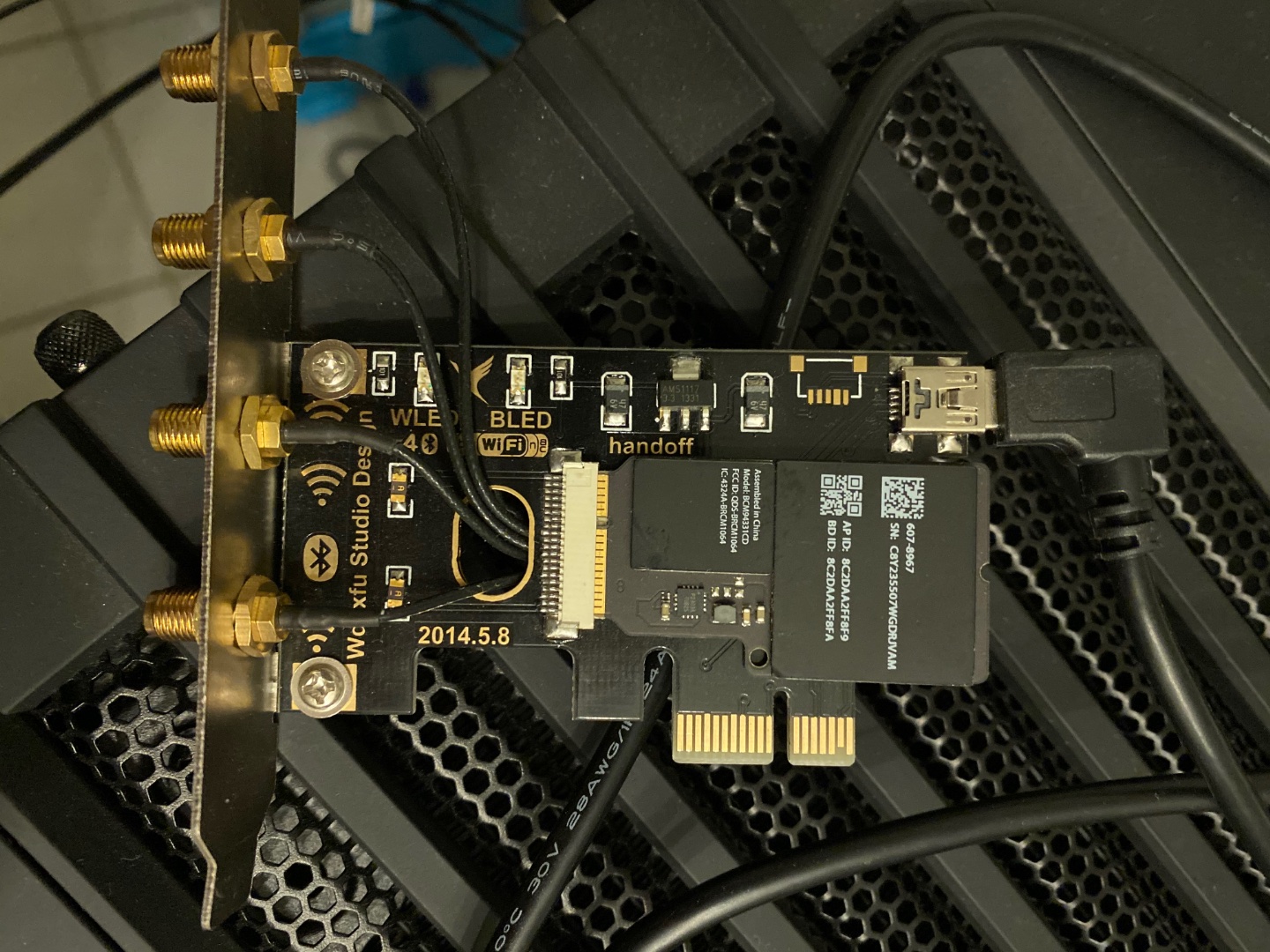

    WLAN/Bluetooth Karte in einen der freien Slots, musst aber bedenken, dass diese einen internen USB 2.0 Header für Bluetooth benötigt, welchen das Sage 10/G nicht hat.
    Ich habe dafür einfach einen Adapter gelötet, der die Anbindung über den internen 3.1 Anschluss bietet und so die Bluetooth Funktion gewährleistet.
    Alternativ kannst du dir aber auch so eine Karte ordern und davon den USB Part abzweigen: https://www.amazon.de/BEYIMEI-…fRID=9X8AHY3JAEHZHHDT390H
  • Super, vielen Dank. Da löten nicht so ganz mein Ding ist, besorge ich mir noch die Usb Karte. Aber dafür müsste ich ja eigentlich auch noch einen passenden Adapter finden.....
