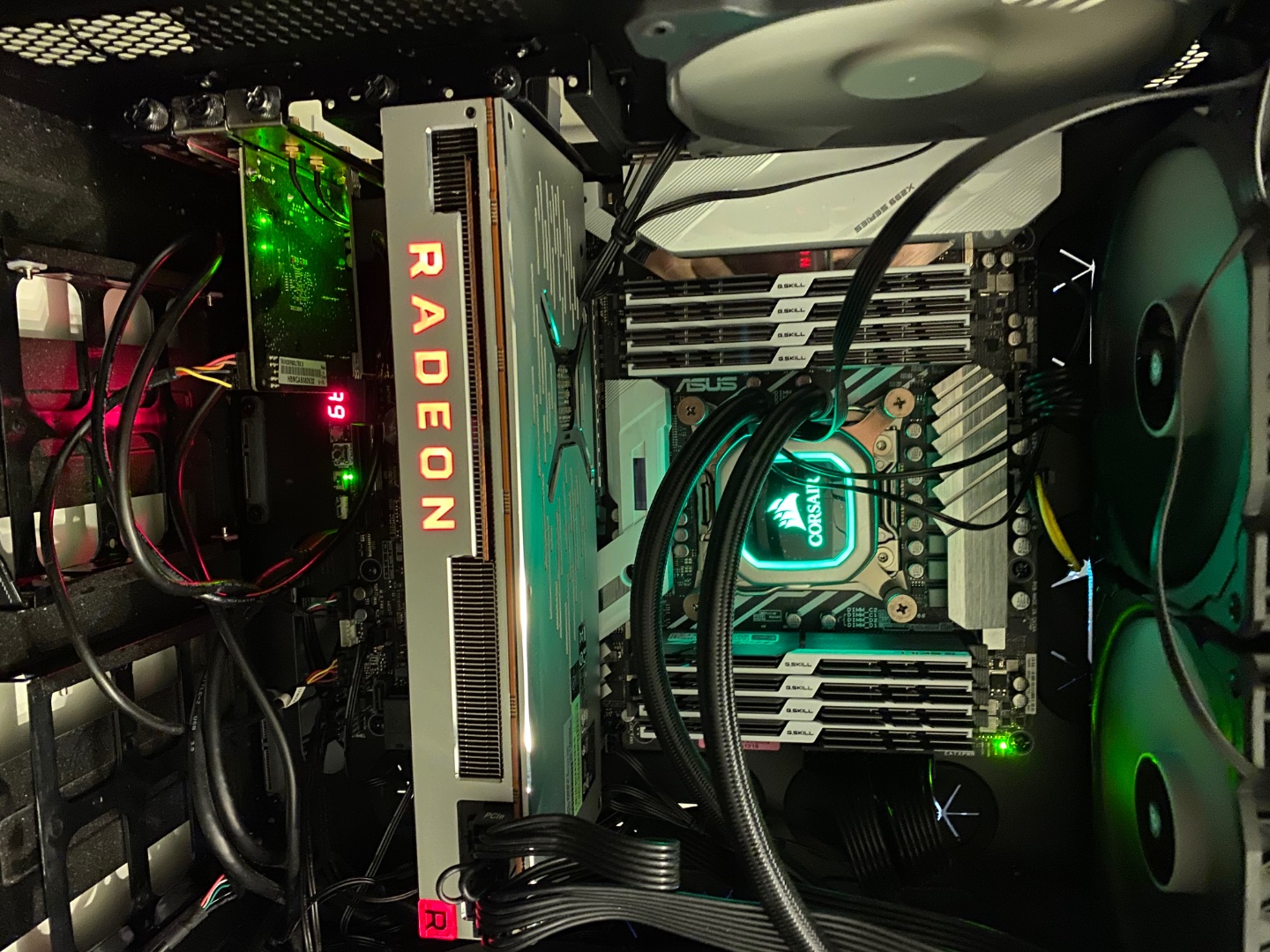

    Nach einigen Bastelnächten läuft es nun mit OC und MacPro 7.1. Allerdings fehlt mir noch eine 2. Bluetooth/WiFi : MQUPIN fenvi T919 Wireless Karte, BCM94360CD da ich die jetzige im Gigabyte Built verbaut habe ;-)
    Soweit ich das beurteilen kann, stehen vorerst nur noch ein paar optische Dinge an. Speicherbelegung / PCI Belegung werden ein wenig seltsam angezeigt. Naja, aber das ist jammern auf hohen Niveau.....
    Bilder und weitere Infos folgen!
