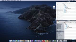

    lt. Bildchen steigt das Ganze nicht mal richtig in den Boot ein.
    Du hast ja noch ein funktionierendes Mojave, in das Du via Stick booten kannst, wenn ich es recht in Erinnerung habe.

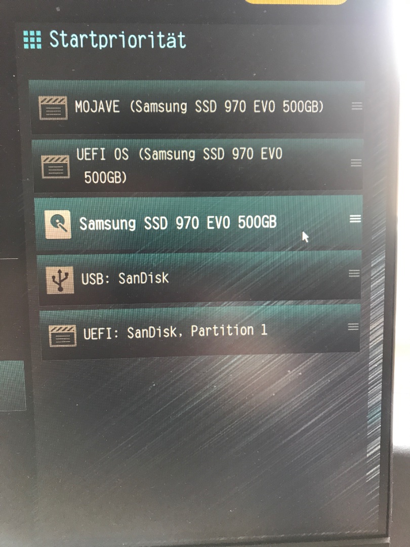

    Würdest Du bitte mal ein Bild entsprechend meines Beisspiels machen - dazu noch bitte ein Bild der Datenträgerauflistung im Bios.
  • g-force bei mir sieht das auch so aus
    LuckyOldMan das sind die Bilder von der ssd (oben) und den Boot Stick (unten)
    Und das sind die Datenträger aus dem Bios die ssd mit 2 uefi und der bootstick

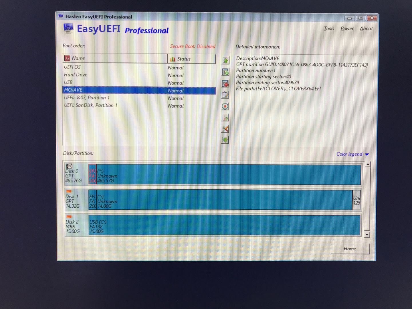

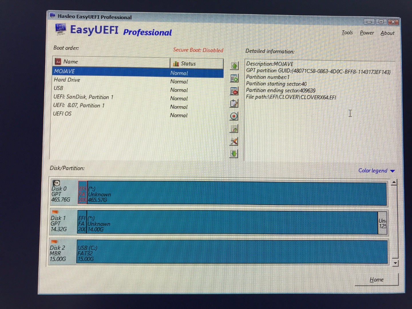

  • Falsche Datei ausgewählt, da ist ein Unterstrich davor: _CLOVERX64.efi
  • Hab jetzt die richtige Datei ausgewählt die normal cloverX64.efi bootet aber trotzdem nicht
  • Mit diesen Eintragungen ist Clover (Festplatte) definitiv als erste Bootoption im BIOS eingetragen.
    Wenn der PC startet, sollte ohne Nachfrage oder weitere Tätigkeit Clover starten.
    Was passiert bei Dir, wenn Du den PC startest?
  • von der ssd (oben) und den Boot Stick (unten)

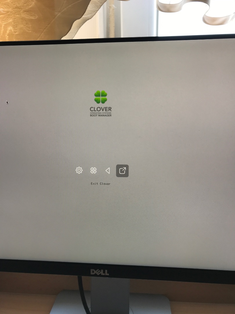

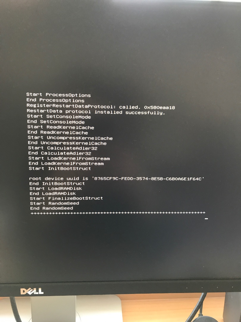

  • g-force wenn ich den ok starte dann öffnet er dierekt clover nur wenn ich dann meine Boot ssd bestätige kommt immer wieder dieses Bild
  • Da kommen wir der Sache ja schon näher. Clover startet, also funktioniert der UEFI-Eintrag. Soweit, sogut.
    Nun kann aber Clover dein macOS nicht starten - das ist was ganz anderes! Das liegt ganz klar an deinem Clover, der auf der Festplatte liegt. Der entspricht garantiert nicht dem Clover, den Du auf dem Stick hast - da gehe ich jede Wette ein!
  • Der entspricht garantiert nicht dem Clover, den Du auf dem Stick hast - da gehe ich jede Wette ein!

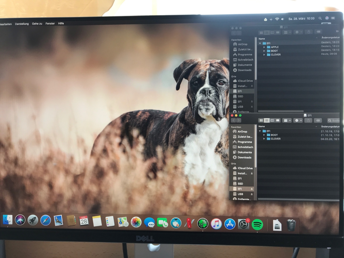

    Und ich vorhersage mal, dass Du die Wette gewinnst. Ich habe gerade anhand der Bilder über die unterschiedliche Ordnerstruktur zwischen Stick und SSD sinniert. Bei einem fehlt der Apple-Ordner - der TE hat leider nicht wie bei meinen Beispielen Clover geöffnet - wer weiß, wie es darunter ausschaut. Wahrscheinlich ist die config-plist etc, nicht gefüllt.
  • Ich habe jetzt eigentlich beideclover Versionen aktualisiert und er kommt bis Clover bootet dann von der ssd dann kommt dieser Text (Foto im Anhang) und dann rebootet er wieder?
