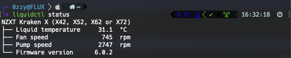

    Ich habe 2 Kraken verbaut(GPU und CPU). Wie spreche ich ein einzelnen an? ich habe über
    liquidctl Status nur die IDs bekommen:
    • Device ID 0: NZXT Kraken X (X42, X52, X62 or X72)
    • Device ID 1: NZXT Kraken X (X42, X52, X62 or X72)
    --> Blöderweise heißen die gleich

  • 00johnboogy00 relativ easy:
    liquidctl initialize all --> für alle initialisieren
    liquidctl initialize -d 0 oder 1
    für rgb Änderungen:
    liquidctl -d 0 oder 1 set color etc...
    müsste so klappen.
    Achso mit liquidctl --help kannste dir die komplette syntax anschauen. Und dann natürlich zusammenbauen wie du möchtest abhängig davon was du möchtest.
  • ozw00d ahh perfekt habs gefunden und es hat auch geklappt. MEGA!

    Das einzige was nervt ist, dass ich ohne Terminal/Command die Wassertemperatur nicht Monitor kann, zB mit HWMonitor, oder gibt es da schon eine Lösung?
    Gruß JB
  • Um ehrlich zu sein würde es mich wundern, wenn er wirklich die Wassertemperatur ausliest.
    Ich vermute hier vielmehr eine falsche Bezeichnung im Script/Tool.
    Welche Temperatur hat den das Liquid laut Terminal wenn 80 Grad unter Last auf der CPU sind?
    00johnboogy00
  • DSM2 so steht es zumindestens in der repository erklärt.
    Ich glaube bei der GPU waren es 39 Grad und bei der CPU 35 Grad bin mir nicht sicher. Die Testes Liefen auch nicht lange.
    Gibt es eine andere Möglichkeit die LiquidTemps auszulesen. Auch wenn nur Testweise. Bei den neuen Kraken (x63, X73) könnte man sogar das vom Pumpendisplay ablesen.
    Gruß JB
  • Die Temperaturen kamen alle aus Tests unter Windows, HWInfo64. Unter Mac nutze ich bereits iStat. Ich bekomme da aber keine GPU Temperatur ausgelesen weil ich VirtualSMC nutze. Das würde wohl nur mit einer angepassten FakeSMC funktionieren. Habe es aber noch nicht versucht.
    Ich kann mal später nochmal überprüfen ob iStat die Liquid Tems ausliest.
    Ich hatte mal mit CAM (Steuerungssoftware für Kraken) eine Messung gemacht. Die CPU Temperatur zu Wassertemperatur Relation ist ähnlich gewesen. Die GPU Liquid Temperatur lag bei 45/50 grad allerdings Lief die Pumpe und die Lüfter mit minimaler Leistung.
