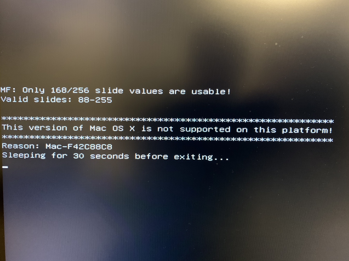

  • Guten Tag, ich versuche zurzeit mein ersten Hackintosh zum laufen zubekommen und habe folgendes Problem: Ich habe laut Anleitung via Clover einen Bootstick soweit erstellen können. Leider erhalte ich folgende Fehlermeldung. Ich habe meine aktuelle EFI beigefügt. Ich freue mich über jegliche Hilfe. Grüße!

  • Du brauchst ne Ryzen-Anleitung, und solltest wegen der RX Catalina installieren HowTo: RYZEN – El Capitan - Catalina
  • funktioniert die Ryzen CPU und sein Mainboard denn auch mit Clover? Unseren ersten Versuch haben wir bereits mit Clover probiert.
    Mein System
  • Mit Clover ist 10.15.1 möglich. Für die RX 5700 XT sollte unbedingt 10.15.2 installiert werden. Das geht mit OpenCore, habe ich ja verlinkt.

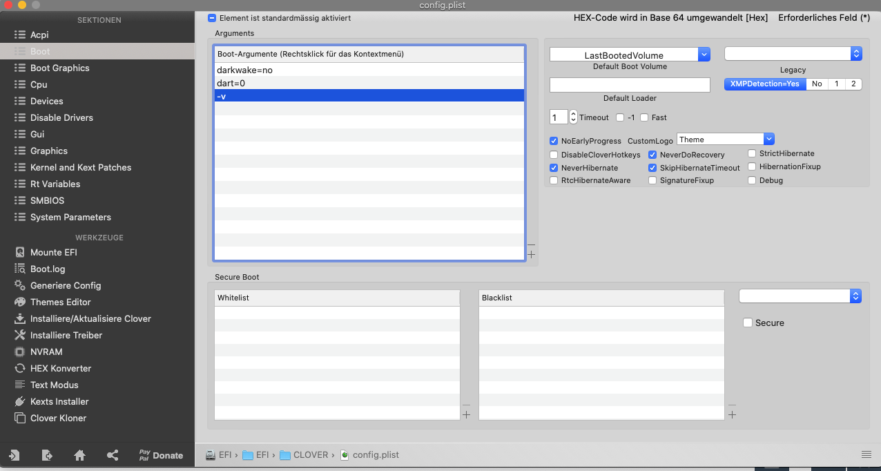

    1. Wie kann ich die Boot Konsole am Anfang abschalten? Dazu suche ich die Boot-config und muss wohl das -v entfernen, wo finde ich diese?

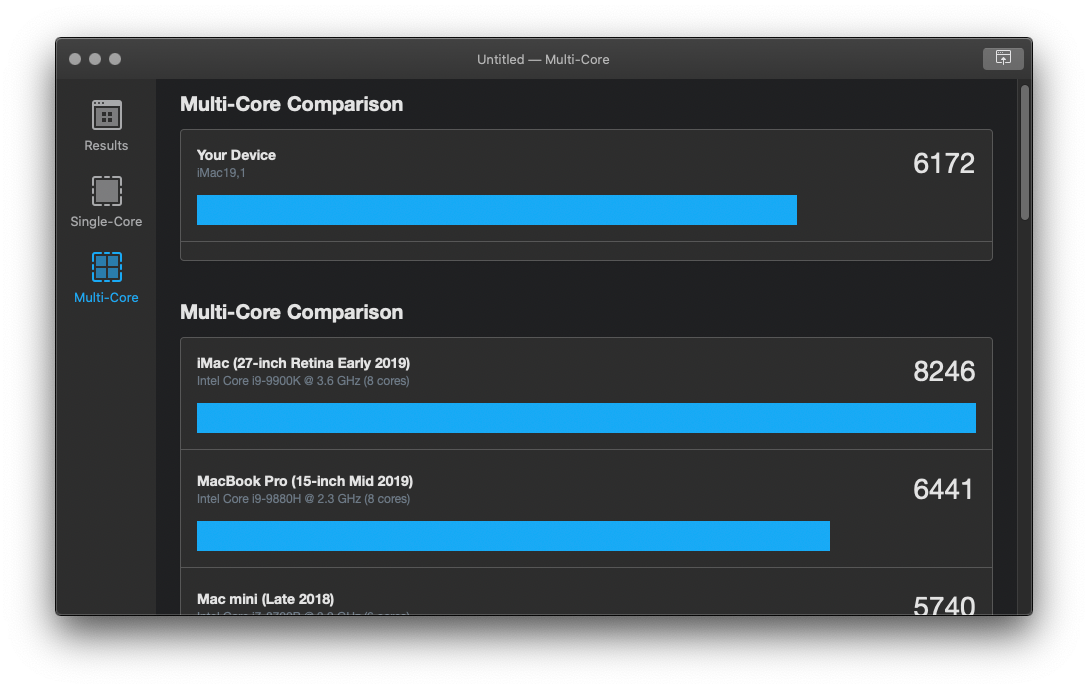

    3. Ich habe ein verhältnismäßig schlechten Multicore-Wert, hast du eine Idee woran es liegen könnte? (Siehe Bild)
  • Zu 1.) Das machst Du mit Clover Configurator (Zeile markieren und das Minuszeichen unten links am Kästchen betätigen):
    Speichern nicht vergessen!

  • Der Geekbench 5 Wert ist echt mau. Da kommt meine CPU über 9000. Die Bios-Einstellungen sind da wichtig und SMBIOS imac19.1 finde ich da auch suboptimal.
    Beim Asus Board gibt es die Einstellung: Perform Bias. Die sollte lieber auf: NO
    Bei Geekbench 5 ist die RAM-Geschwindigkeit entscheidend. Gute Werte erreicht man da ab 3500MHz. Geekbench 5 finde ich deshalb auch weniger gut.
