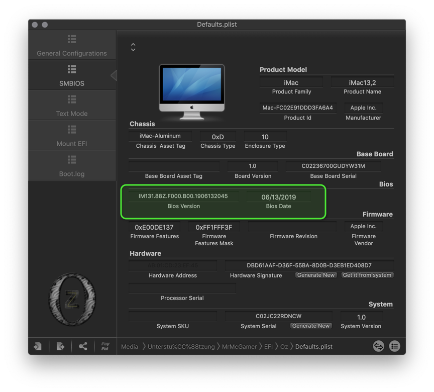

  • Hast du das SMBIOS für den Rechner in der Defaults.plist unter /EFI/Oz deklariert?
    Ggf. sind dessen Einträge nicht mehr aktuell genug für 10.14.6.
  • Ja habe ich... müsste iMac 13.x sein... weiß ich nicht mehr genau... wie kann ich das ändern wenn ich nicht mehr rein komme?

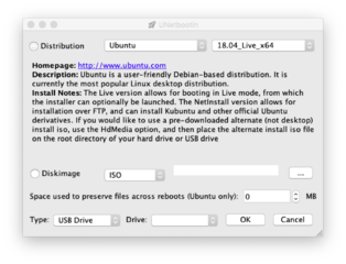

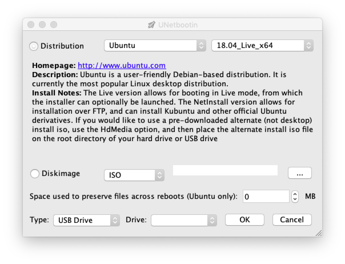

  • Schnapp das Program unetbootin und arbeite die Anleitung aus deren Homepage durch.
  • das wird sich zeigen, wenn du damit booten und die EFI mounten kannst.
  • sollte man nur ein Terminal bekommen und sonst nichts? Kannst du mir vielleicht nen Ort Verlinken wo ich Linux Live runterlasen kann?
  • Ich bin mir nicht sicher ob du das mit dem Hinweis vorhin gelesen hast, aber auf der Webseite für unetbootin wird genau beschrieben, wie du das Tool nutzen kannst.
    Vor allem aber auch den Hinweis, dass du die Linux-Varianten über das Tool selbst herunterladen kannst.
    Such dir dort Ubuntu in der letzten Version raus und lass laufen:
  • Ich habe es jetzt doch irgendwie über windows hinbekommen... Hier ist die EFI
      (20,11 MB, 371 Mal heruntergeladen, zuletzt: )
  • Dann benenne deine aktuelle Defaults.plist auf der EFI zu Defaults-alt.plist um und kopiere die beiliegende Datei an deren Stelle.
    Damit diese dann aber beim Neustart geladen wird, musst du einen NVRAM-Reset über die bekannte Tastenkombi, während die Kiste bootet, ausführen.
    • Defaults.plist
      (1,46 kB, 371 Mal heruntergeladen, zuletzt: )
