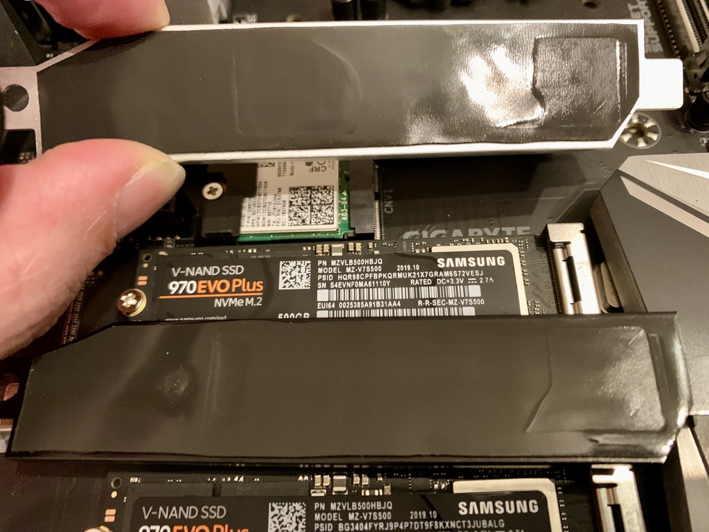

  • Ich habe gerade nochmal die Kühlblöcke der beiden Samsung "970 EVO Plus NVMe M.2"s ausgebaut. Dabei ist mir aufgefallen, dass bei beiden nur jeweils die beiden äußersten Chips Abdrücke in den Wärmepads hinterlassen haben. Von den beiden mittleren Chips sieht man nix in den Pads. Ich werde mir morgen mal etwas dickere Pads besorgen...
  • Toskache Ich halte die Temperaturen für völlig unkritisch. Die Wärmepads sind völlig ausreichend.

  • Ja, ich mache mir ja auch keinerlei Sorgen. Aber wenn ich so etwas sehe, kann ich nicht anders... da geht es dann ums Prinzip ;-)
    Vielleicht ist es auch eine Zwangsstörung :facepalm:
    Trotzdem finde ich die verbauten Pads nicht ideal.
  • Noch dickere Wärmeleitpads bedeuten wieder schlechtere Wärmeaufnahme bzw. schlechterer Wärmeübergang.
    Der Aufkleber auf den NVMe-Riegel selbst ist (zumindest bei Samsung) auch aus Kupfer.
    Hat schon jemand die Temperaturen mit und ohne den extra Kühlkörper gemessen?
    Meiner Meinung nach bringt dieser eh nicht allzu viel. ;)
  • Das hängt stark von den eingesetzten Pads ab. Die 0-8-15 Pads haben eine Wärmeleitkoeffizient von 5-7W/mK. Ich habe hier Pads (EC360), die eine Wärmeleitkoeffizient von 12W/mK haben. Mal gucken...

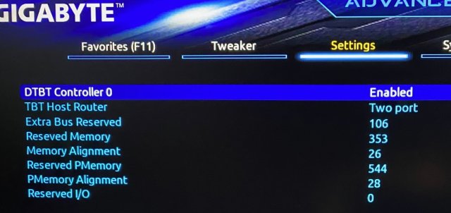

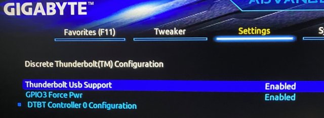

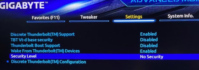

    Wegen Thunderbolt bitte grundsätzlich im Bios auch nochmal nachprüfen, ob bei Thunderbolt auch wirklich "No Security" ausgewählt ist und nicht "User Authorization". Allgemein bitte alle Bios-Einstellungen nochmals mit denen aus dem ersten Post abgleichen. Wenn die Thunderbolt-Einstellungen abweichen, geht es möglicherweise unter Windows, unter macOS aber nicht unbedingt.

  • Wegen Thunderbolt bitte grundsätzlich im Bios auch nochmal nachprüfen, ob bei Thunderbolt auch wirklich "No Security" ausgewählt ist und nicht "User Authorization". Allgemein bitte alle Bios-Einstellungen nochmals mit denen aus dem ersten Post abgleichen. Wenn die Thunderbolt-Einstellungen abweichen, geht es möglicherweise unter Windows, unter macOS aber nicht unbedingt.
    Moin JimSalabim
    ich verwende bei mir praktisch alles default von deinen Settings, bis auf die geänderte Seriennummer und MLB, diese sind natürlich korrekt getzt.

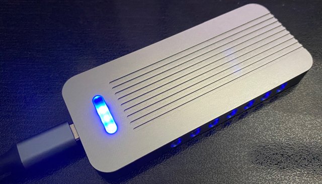

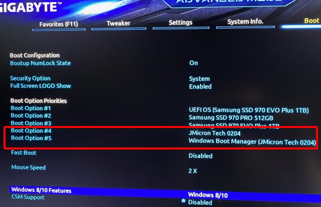

    Mein Adwits USB-C Gehäuse ist unter Bios, Win10 und Linux problemlos ansprechbar, nur unter MacOS nicht.
    Die Bios-Einstellungen bzgl. Thunderbolt sind ok, siehe Fotos.
    Die blaue LED im letzten Foto geht z.B. schon während des Bootens einer MacOS Installation aus, unter Catalina oder Mojave geht diese auch gleich nach dem Anstöpseln wieder aus und ist auch nicht ansprechbar.
    Das Adwits USB-C Gehäuse funktioniert bei meinem anderen Rechner Z270X-UD5 am internen Thunderbolt/USB-C unter High Sierra ebenfalls problemlos.
