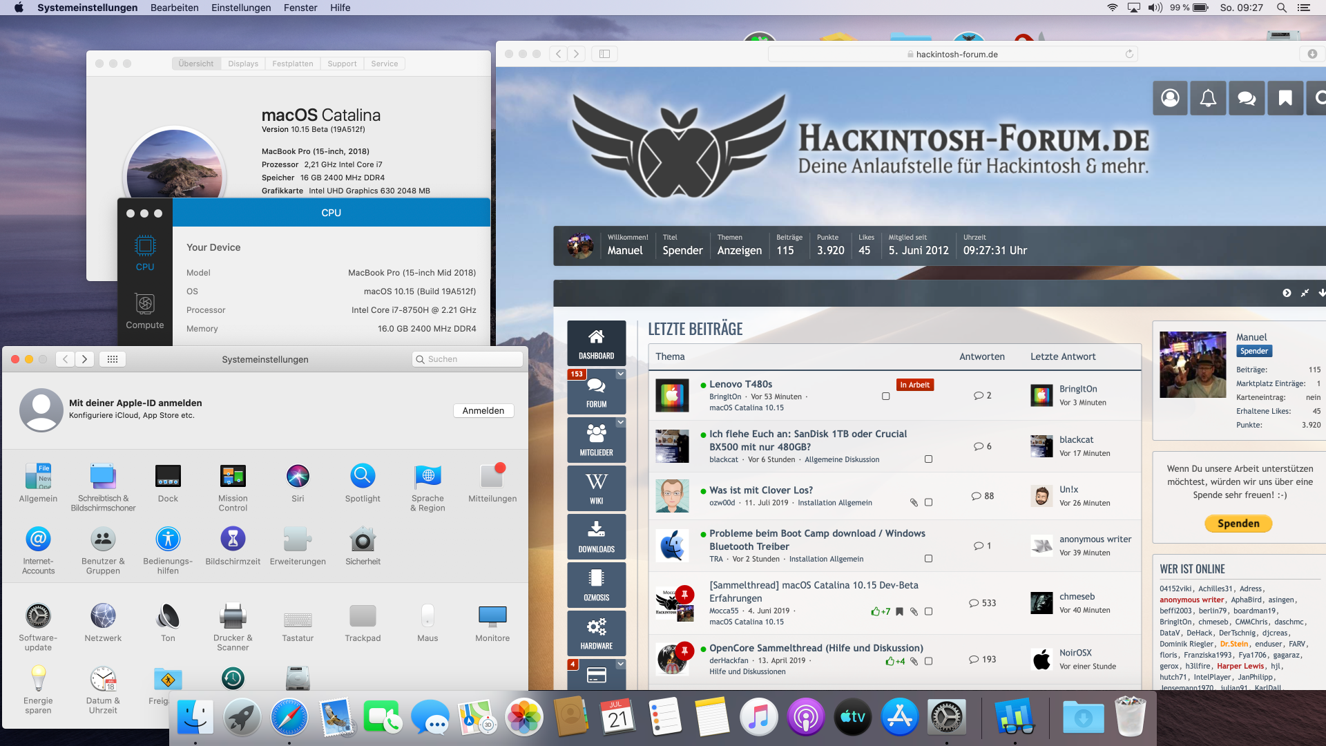

  • So.... nach dem Stammtisch ohne weitere Erfolge für mein Hackbook
    konnte ich nun mein Hackbook etwas zähmen und bin etwas weiter gekommen mit eine Efi aus dem WWW.
    und verdammt viel Geduld habe ich nun einiges geschafft!
    Grafik,Audio,Akkuanzeige,Tastatur,Wlan Aktuell nur USB Dongle aber die Dell DW1560 ist bestellt und dann gibt es ein update(BT & Wlan)

  • Wie hast du die Mobile Intel UHD 630 denn jetzt überredet, ich brenne vor Neid und Neugier bei dem fetten Display? :)

  • Also ich möchte mich nicht mit fremden Federn schmücken das lag an der efi die ich aus dem Netz habe ....habe Sie nur noch etwas abgeändert!
    ich werde bei Zeiten versuchen die efi selbst nachzubauen!
    Mann muss aber bei dem Notebook bei der Installation für Catalina mit einer injecten Intel und der ID 0x3E9B8086 voran gehen sonst klappt es nicht jedenfalls nicht bei mir das habe ich ja drei Nächte und Tage versucht
    derHackfan das Display ist echt geil:hurra:

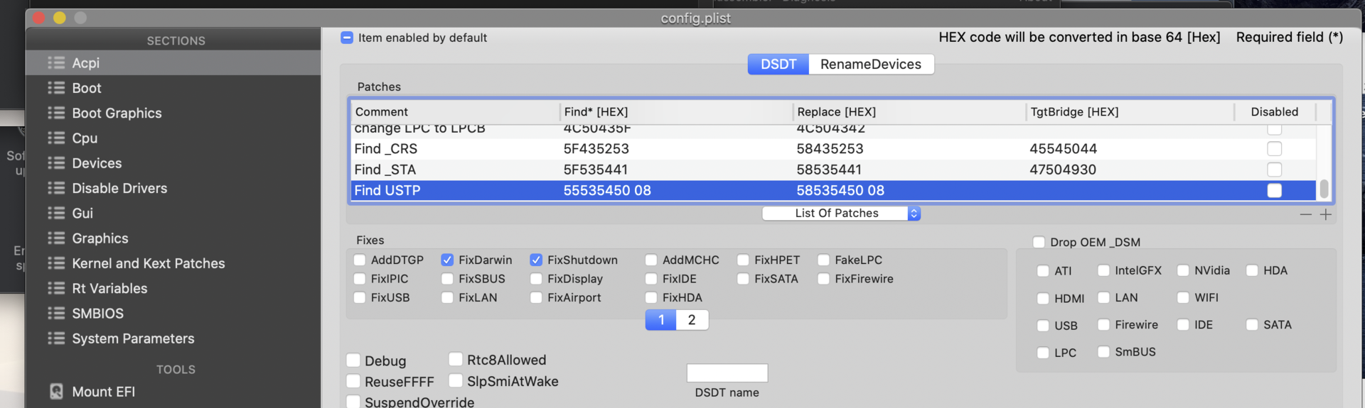

  • kleines Update von mir habe jetzt eine dw 1560 verbaut wlan geht nur BT nicht , Usb ist auch noch nicht richtig eingestellt habe mal das Hackintool benutzt und einen kext erstellt mit Patchdatei...hat aber keine Besserung gebracht nutze wieder usbinjectall.

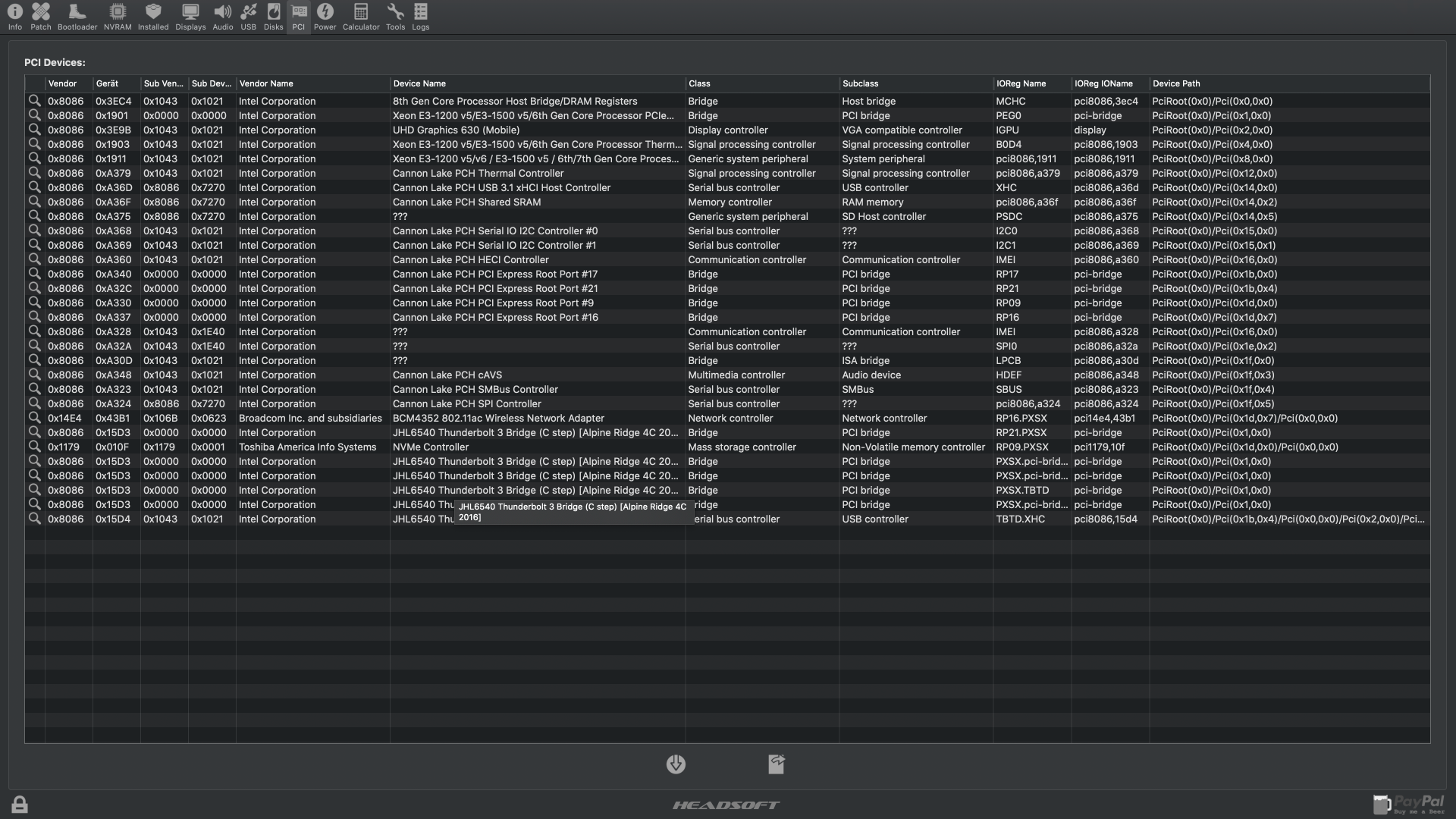

    Schau mal im DPCIManager oder im Hackintool welches Device aufs Touchpad hinweist.

    Du hast gar keine Kext Injektion unter dem Reiter System Parameters, hast du mal versucht von Detect auf Yes umzustellen, vielleicht läuft es dann mit dem USBInjectAll.kext und deinen USB Port besser?
    Ozmosis Support für macOS Mojave/Catalina ausschließlich über das Postfach, im Rahmen der Hilfe vor Ort und oder auf dem Stammtisch.
  • habe ich gemacht das zeigt er an
  • Hast du die USB Port selber definiert oder hast du das dem Hackintool überlassen?
  • ich habe da gar nichts gemacht nur auf usb gedrückt und dann kam das
