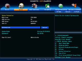

Gigabyte Z97X UD3H Rev.1 mit OpenCore Bootloader

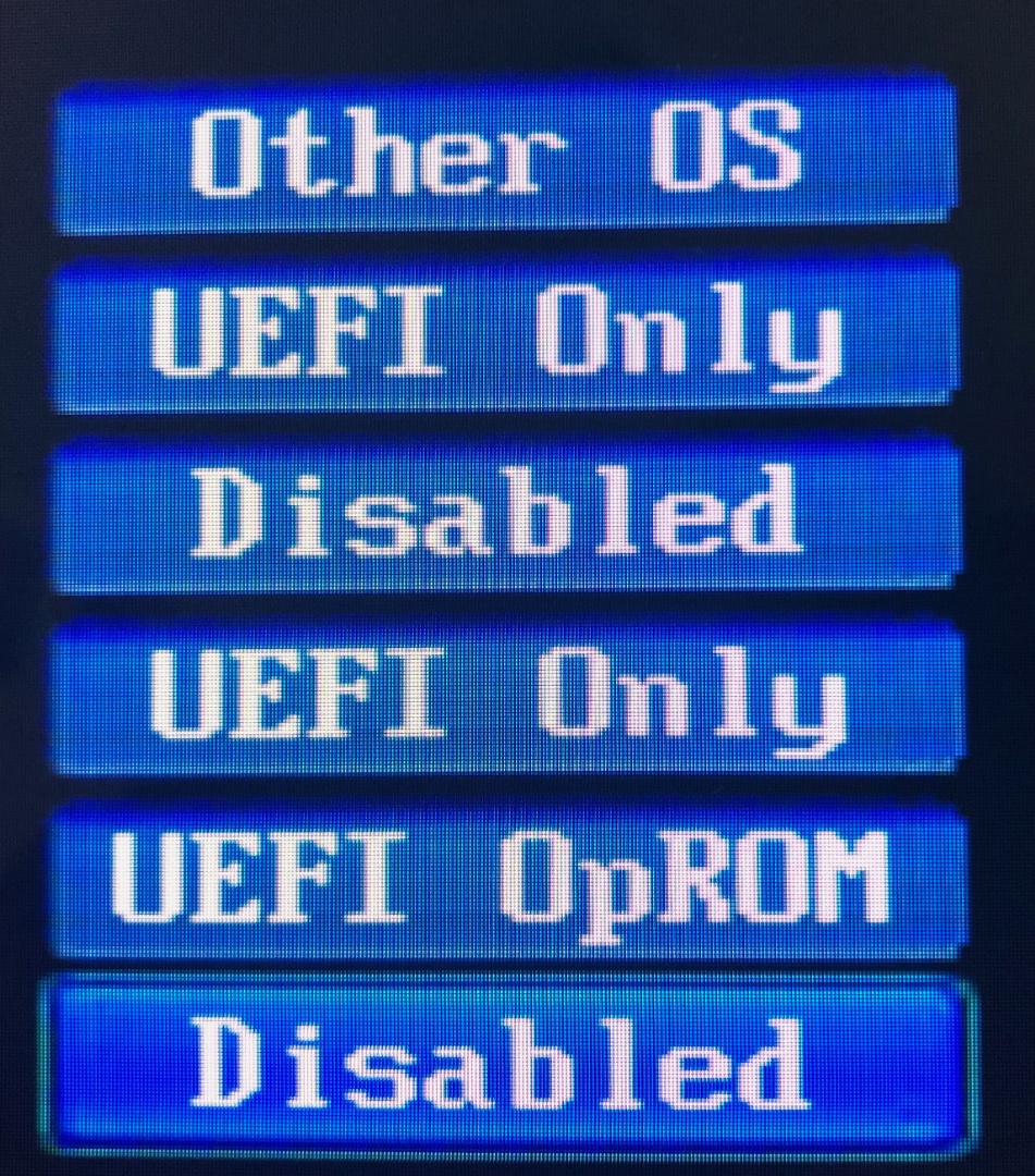

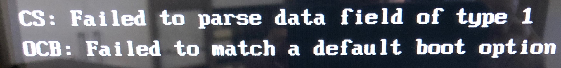

  • Kann ich das OC Boot Menü ganz abschalten ? Falls ich ein Problem habe würde ich mit dem Stick booten.
    Du kannst ja mal testweise den Bootpicker in der config.plist auf No zu setzen,
    keine Ahnung ob das funktioniert, Versuch mal klug denke ich. :)
    Gruß derHackfan

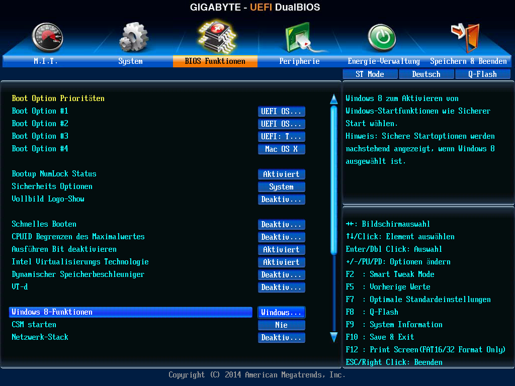

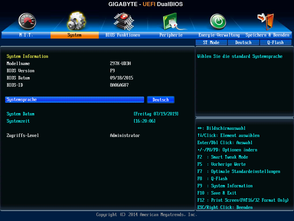

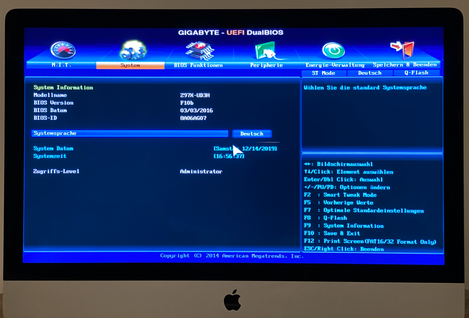

  • CSM hat mit nicht-UEFI-boot-medien zu tun.
    Ok, danke für die Info ich habe es jetzt auf NIE mit der PNY GTX660 wurde NIE nicht gespeichert jetzt mit der RX580 schon.
    Bezüglich meines Pioneer Brenners habe den Haken jetzt auch abgewählt ob das was hilft ? Fraglich, der Brenner wird IMMER erkannt bei einem Neustart wenn ich nur neu Starte ist es Glückssache bzw. wird er nicht mehr erkannt !

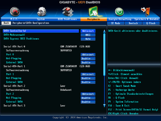

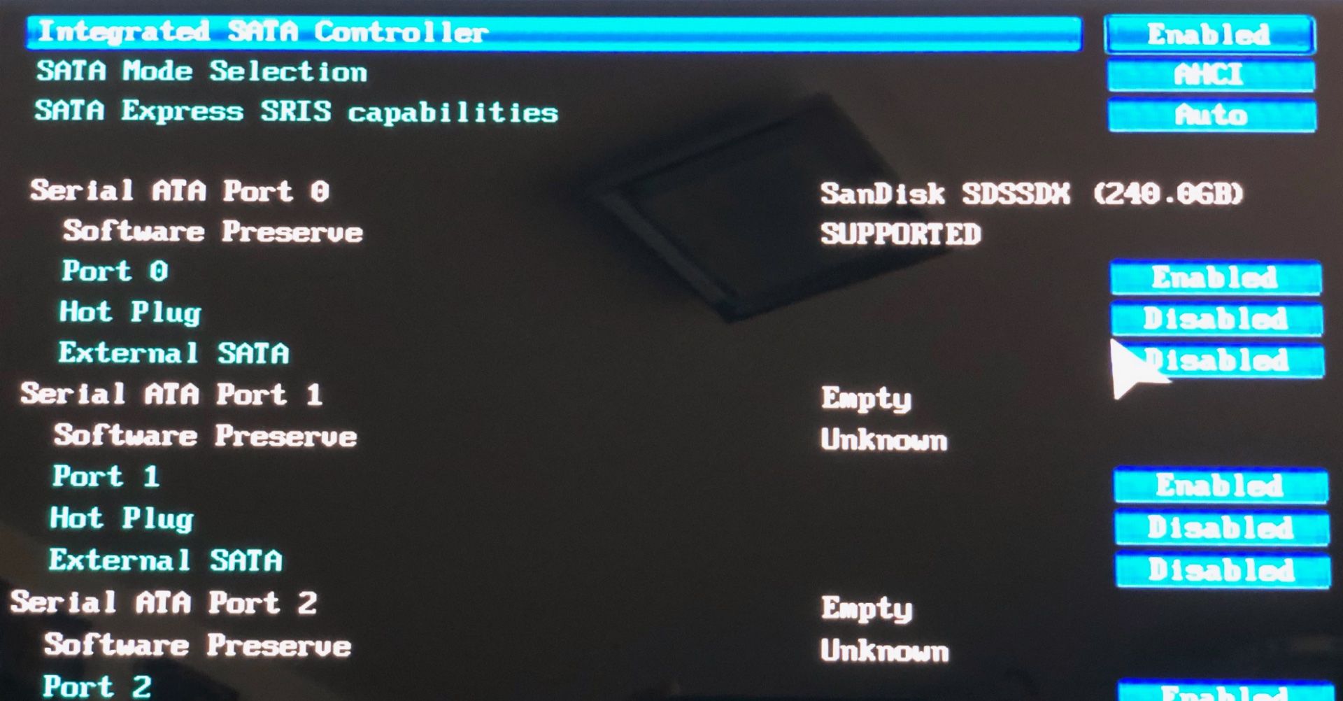

  • Den zweiten Fehler habe ich schon seit der Installation mit OC das mein Pioneer interner BD Brenner nicht immer erkannt wird
    Das scheint ein BD Brenner Problem zu sein?
    An meinen drei Intel Systemen (ASRock Z77, Z87, GA Z97) mit DVD Brenner gibt es deswegen keine Probleme.

  • Das mit dem Pioneer Brenner habe ich erst seit dem ich das System neu aufgesetzt habe. Ich werde ihn noch von SATA 1 auf einen anderen Port stecken z.B. 2 ansonsten lass ich das einmal so ich brauche den sehr selten ! Da stört mich der nicht richtig funktionierende Ruhemodus mehr, dieser ist so leider unbrauchbar vielleicht fällt uns da noch etwas ein ? Das verhalten hatte er vor dem tausch auf die RX580 mit OC auch schon.

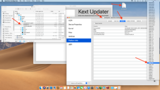

  • Kannst Du mir bitte etwas Starthilfe geben was ich beachten sollte bei der Erstellung einer eigenen SMBios
    Ich will das mal versuchen, kann aber einen Augenblick dauern, muss mal sehen ob und wie man das beschreiben und bebildern kann. :)
    Bei mir Automatic = Yes und Generic, ein SMBIOS kann man mit OpenCore Configurator erstellen, dann die duplizierte config speichern,
    mit Xcode oder dem Plist Editor beide config öffnen und den Block komplett rüberziehen,
    speichern und mit einem Neustart testen (bitte an den Notfall USB Boot Stick denken!).

  • Servus,
    Danke für die Beschreibung, leider stürzt bei mir der Opencore Configurator ab sobald ich bei Platform Info -> Generic rechts unten auf das rechteckige Feld drücke ich denke da würde dann so wie bei Dir die Auswahl kommen welche SMBios Version man will oder wie komme ich zu der Auswahl das er die SMBios Felder neu gefüllt ? Ich verwende die 0.0.1 (Alpha 18)
    Mach ich da was falsch ?

  • Danke für den Hinweis mit der Alpha 14 stürzt er nicht gleich ab, kannst Du mir bitte noch sagen ob ich alles wie am Bild anhaken muss oder nur das Automatic wie von Dir erwähnt ?

  • Den Reiter "General" habe ich gar nicht verwendet, also garnüscht angehakt sondern direkt zum Reiter "Generic" gesprungen, dort ein mal das gewünschte SMBIOS ausgewählt und die config gespeichert und anschließend den Configurator geschlossen.
    Edit: Der Configurator ist noch nicht soweit dass man alle Punkte in der config damit bearbeiten kann, bei bestimmten Punkten zerschießt er dir die gesamte config und OpenCore startet nicht mehr, daher wirklich nur das SMBIOS einstellen.
  • Danke habe ich gelesen das der Configurator noch nicht soweit ist, aber erfreulich das man (so einfach) die SMBios Version erstellen bzw. ändern kann mit diesem ! Werde Heute Abend testen und mich bei Bedarf Melden.
    Ich habe meinem System eine "neue" Identität gegeben so wie derHackfan es beschrieben hat, es war sehr einfach und hat bei mir auf anhieb funktioniert ! Ich bin im Moment bei iMac Pro (2017) geblieben, das Sleep Problem werde ich noch beobachten und gegebenenfalls andere SMBios einstellungen testen, im Moment bin ich aber froh das er so gut läuft und richte jetzt mein System mit meinem Workflow ein.

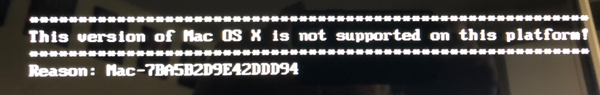

    Ein kosmetisches Problem das es anscheinend auch bei Clover gibt was ich so gelesen hatte ist das bevor der Apfel mit der Boot Anzeige kommt es zu feinen Grafikfehlern kommt und es "Schrift" am Bildschirm gibt obwohl der verbose Mode ausgeschaltet ist.
    Das ist natürlich jetzt nicht wichtig allerdings schaute da Ozmosis "echter" aus da hat man optisch nur das Bios Bild beim Hochfahren gesehen ansonsten war es fast wie bei einem Macintosh :)
    Aber Ihr seht schon wenn man auf sowas achten kann, dann läuft es gut !
    Liegt das noch an den jeweiligen Bootloadern ? Eventuell ist es einmal wegzubekommen...
    Eine andere Bemerkung möchte ich noch anbringen, vor ca. 3 Jahren als ich meine letzte SMBios für ElCaptan erstellte war das doch etwas mehr Aufwand auch war es damals wichtig um sich bei den Apple Systemen anzumelden besonders iMessages, Facetime war nicht immer einfach. Auch später die SIP musste man einstellen all das war jetzt nicht notwendig und die Installation mit OC dank Eurer Hilfe letztlich erfolgreich. :danke: Vieles habe ich jetzt noch nicht kontrolliert bzw. angesehen, taktet die CPU richtig hinauf und hinunter wie sieht es mit der GPU aus wie sind meine Temperaturen usw. vieles gibt es für mich noch zu entdecken und "erforschen".

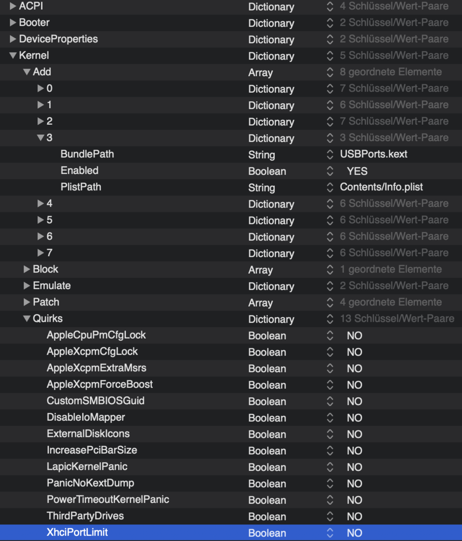

    Ich bin mit meinem Sleep Problem (Rechner wacht nach ein paar Sekunden auf und die Lüfter laufen voll an dann wieder Ruhe für ein paar Sekunden, der Monitor bleibt immer aus. Aufwecken kann man den Rechner so wie es sein soll), Insofern ein kleines Stück weitergekommen das ich folgendes getestet habe:
    In den Bluetooth Einstellungen abgewählt das die Bluetooth Geräte den Ruhezustand beenden können. Das hat nichts gebracht.
    Bluetooth Karte ausgebaut diese ist am Internen F_USB2 angeschlossen.
    Das alleine hat auch noch nichts gebracht. Erst alls ich in den Systemeinstellungen bei Energie sparen den Punkt Ruhezustand bei Netzwerkzugriffen beenden abgewählt habe war Ruhe und der Ruhemodus funktionierte wie er soll lies sich mit einer USB PC Maus aufwecken.
    Alles ich die Bluetooth Karte wieder einbaut habe funktionierte der Ruhemodus wieder nicht mehr :(
    Es liegt also bei mir an zwei Dingen:
    USB Stromversorgung der Bluetooth Karte (denke ich) und an den
    Energie sparen Einstellungen
    Die Energie sparen einstellungen sind ja kein Problem die beiden Einstellungen habe ich abgewählt, aber wie kann ich den internen USB Einstellen das er den Ruhemodus nicht stört ?
    Kann mir da bitte jemand etwas Unterstützung geben ?

  • Custom USB Kext für dein Board erstellt ? plutect
    Leider nicht, ich verwende eine leicht angepasste config.plist von derHackfan und bin froh das bis auf den Sleep mein System mit OpenCore sehr gut läuft. Man müsste quasi den internen F_USB2 für macOS unsichtbar machen kann man sich das so vorstellen ? An und für sich habe ich mit USB kein Problem, habe aber bis jetzt nur USB Stick's für dies und das angeschlossen. Ich habe ein bisschen im Forum gesucht eigentlich ging es meistens um USB Port beschränkungen seit ElCaptian ?!

  • Nein, das ist falsch, man muss hier nichts unsichtbar machen sondern die Ports definieren und dann funktioniert es auch wie es soll.
    Bezüglich Open Core oder besser gesagt dem hinterlegen der Patches für das Port Limit muss dir jemand anders behilflich sein.
    Ich habe persönlich mit Open Core nichts am Hut und ehrlich gesagt auch kein Bedürfnis aktuell auf dieses zu wechseln.
    Grundsätzlich musst du die aktuellen Port Limit Patches hinterlegen, anschließend benötigst du Hackintool (ehemals Intel FB-Patcher)
    Mit dem Tool kannst du unter den Tab USB eine eigene USB Kext erstellen und Ports die nicht zugewiesen (nicht vorhanden) sind entfernen.
    Schau dir mal diesen Post von mir an...
    Dort siehst du die aktuellen Port Limit Patches sowie eine super Erklärung für das vorgehen mit Hackintool : Mojave 10.14.5 Clean-Install auf Z370+i9+Radeon VII

  • Könnte er natürlich auch, ich hatte es nur so verstanden das er komplett auf OpenCore umgestiegen ist.
    Im Video ist alles relevante festgehalten und auch die Anleitung ist gegeben...
    Viel falsch machen kann man damit eigentlich nicht. :)
