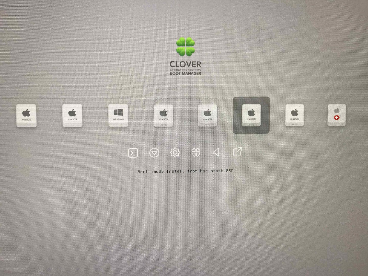

    Was wirklich nervt ist, das Clover, egal welche Version, immer eine boot macOS install partition findet.
    Laut log immer bei GetEfiBootDeviceFromNvram. Es bringt nichts den Eintrag im NVRAM zu löschen, es geht nicht.

    Hier noch das Bild vom Clover Bootscreen:
    Dies ist der oben erwähnte Eintrag, der total nervte, da ja die Installation abgeschlossen war und Clover nicht willens ist in eine andere Partition zu booten, wenn noch irgendwo eine macOS Install auftaucht.
    Ich habe die Lösung dieses Problems gefunden:
    Da ich keinen Clean Install gemacht habe, sondern eine Migration, wurde bei der Gelegenheit ein überbleibsel von Capitan kopiert, nämlich der Ordner IABootFiles, Den habe ich gelöscht und Clover bootet nun automatisch:-)

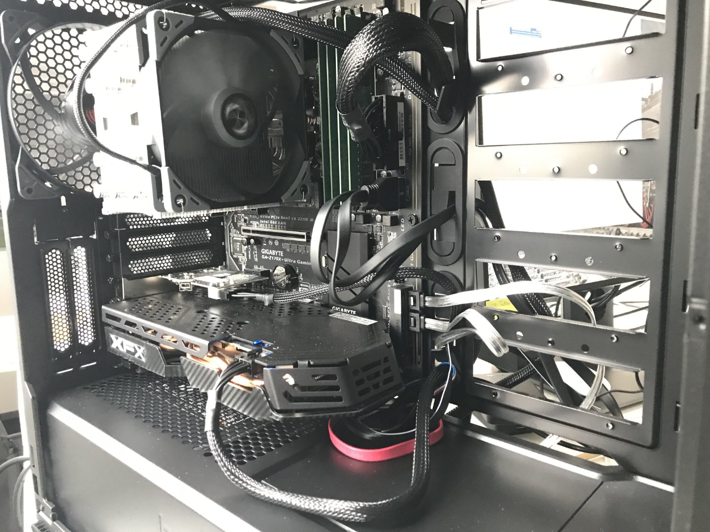

  • Hallo system47!
    Super das alles soweit läuft:thumbup:
    Was mir auffällt ist, daß die Graka nicht im 1. Slot steckt?
    Weil ich dachte man verliert Geschwindigkeit, wenn sie im letzten steckt.
    Viel Spaß mit deinem Hacki!
    Sonnige Grüße von der Küste!
  • Hallo yoyo,
    danke, das mit dem 1. Slot war mir nicht bewusst.
    Wie finde ich das denn raus unter maxOS.
    Viele Grüße an die Küste!
  • Wer lesen kann ist klar im Vorteil.
    Besten Dank, dann werde ich morgen tauschen...
