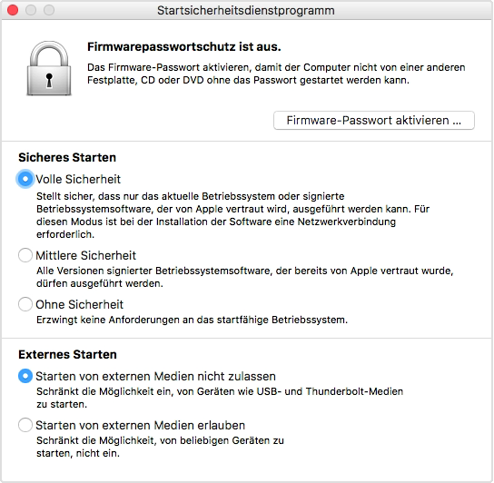

    hat hier schon jemand Erfahrungen mit einer nativen (ohne Bootcamp) Installlation von Windows 10 auf einem externen Datenträger am 2018er Mac Mini sammeln können?
    Der Mini verfügt ja über den T2-Sicherheitschip, welcher von mir im Startsicherheitsdienstprogramm die erforderlichen Berechtigungen zum starten von externen Medien bekommen hat.
    <--- Volle Sicherheit ist noch aktiv / Starten von externen Medien ist nun erlaubt

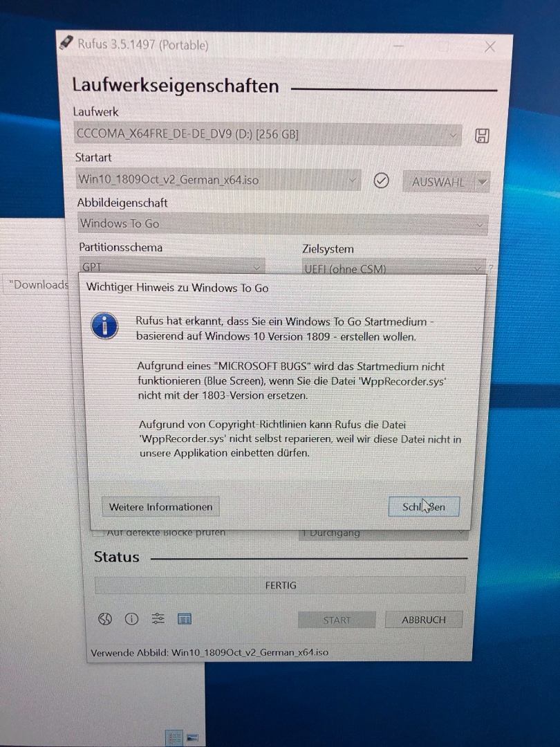

  • Soeben wollte ich mit Rufus eine "WindowstoGo" Partition erstellen und es ploppt diese Meldung auf...
    Startfähig ist meine externe SSD damit noch nicht, hat zufällig jemand diese Datei aus einer vorherigen 1803er Windows Version zur verfügung?
    Vielleicht ist, dass ja auch der Grund warum meine native Installation auf dieser SSD nicht startet. Einfach ein Problem mit der 1809er Windows Version auf externen Datenträgern?

  • Ich habe Rufus für To Go nicht benutzt, ich habe es mit Dism gemacht. Aber das funktioniert ja dann auch nicht wenn da ein Bug vorhanden ist.
    Kann Microsoft überhaupt noch was fehlerfrei?
    Ich habe diese Datei leider nicht, vielleicht kann ich sie aus dem ISO rauspopeln. Steckt wahrscheinlich in der Install.wim
    Da bin ich jetzt aber im falschen BS. Wenn du ein wenig warten kannst, schau ich mal ob ich das hinbekomme.

  • Ne ne, morgen wird das schon. :)
    EDIT: Wenn du nicht warten willst, kannst du es ja mal mit der 1903 versuchen:
    https://www.deskmodder.de/blog…-iso-esd-deutsch-english/
    MfG, docplag
  • Na dann, gutes Gelingen.
    WppRecorder_1803.zip
    MfG, docplag
  • Danke dir!
    Erstmal probiere ich die Datei in der 1803 zu ersetzen, falls es auch nicht klappt mache ich das ganze einmal komplett neu auf 1903;)

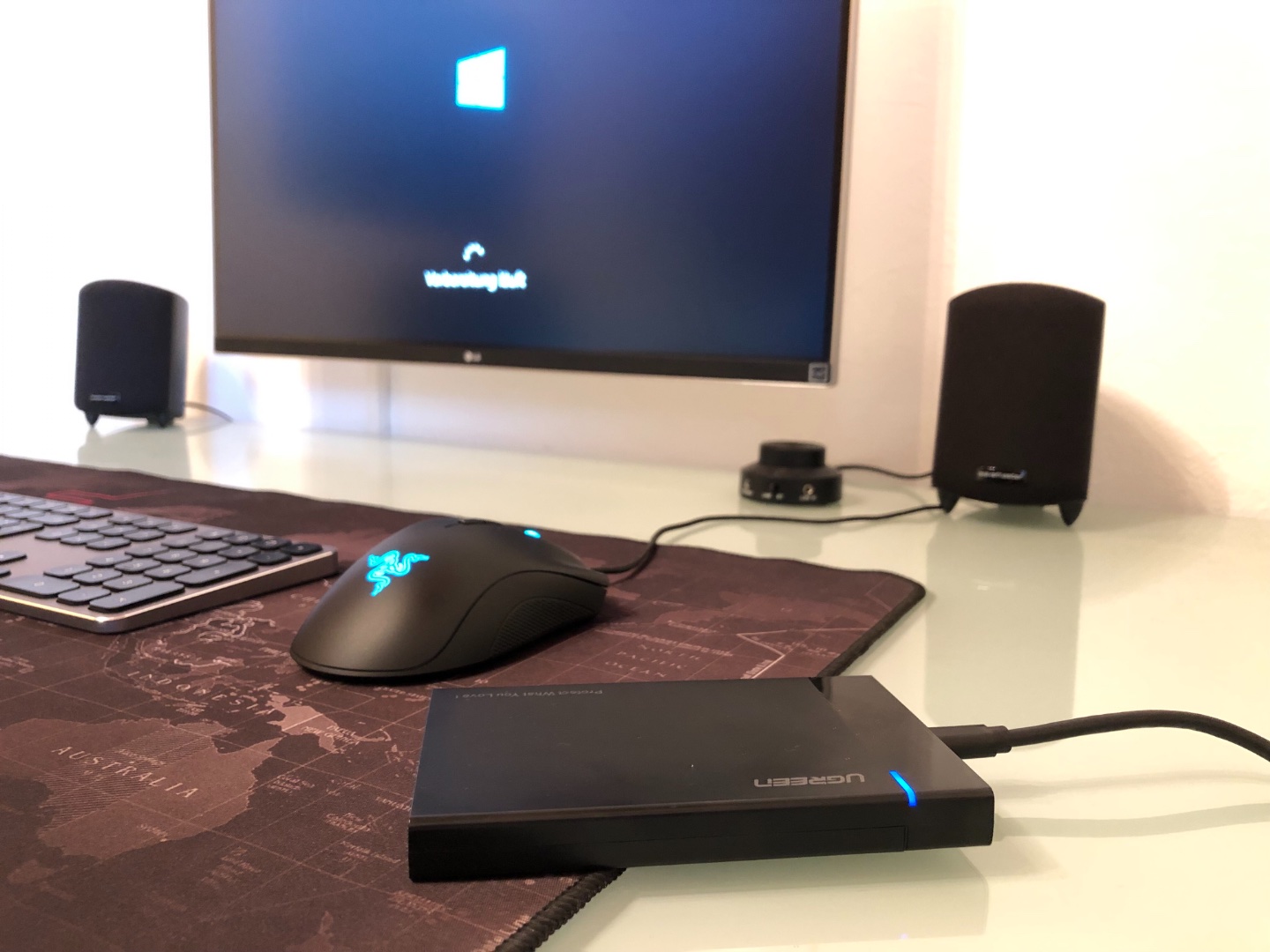

  • Ich klingt mich dazu mit Verlaub,
    ich habe Windows 10 Version 1903
    als Parallels System Installiert, alles Easy
    Funktioniert alles, auch Update direkt von Windows,
    der Vorteil ist keine erneure Booten von Mac oder Win,
    so habe ich alles parat auf dem Schreibtisch liegen.
    Ach ja und das alles auf eine Externe SSD Samsung Pro 500 Gb (zuvor Mojave geclont auf die SSD)
    mit Gehäuse LC Power LC-25U3-Becrux-C1 - Speichergehäuse - 2.5" (6.4 cm) - SATA 6Gb/s - 600 MBps
    geht gut ab, ich bin sehr zufrieden.
