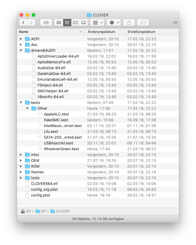

    In der Beilage alles auf einen Blick und die Config. Vielleicht hat ja jemand ähnliche Erfahrungen gemacht. Ich danke euch für Hilfe schon jetzt...

    Zunächst den Webdriver + ggf. Cuda deinstallieren.
    drivers64UEFI-Ordner
    EmuVariableUefi-64.efi raus, ist im AptioMemoryFix-64.efi integriert.
    AudioDxe-64.efi kann auch raus, falls du keinen Starton beim Booten brauchst (je weniger Driver, desto besser).
    kext/others-Ordner
    NoVPAJpeg.kext raus (der ist nur nötig, wenn das hardwareseitige Laden nicht unterstützt wird, da du aber deine iGPU hast, die dafür zuständig ist, muss das mit der richtig config laufen)
    Anschließend alle Kexte mit dem KextUpdater aus dem Forum bitte auf die aktuellste Version updaten.
    zusätzlich bitte die config.plist im Anhang testen (vorher allerdings Backup deiner alten config.plist machen)
    NVRAM leeren (F11 im Clover Menü drücken, Rechner rebootet)
    anschließend sobald er wieder hochgefahren ist im Terminal folgenden Befehl ausführen und im Anschluss nochmals rebooten:
    1. sudo update_dyld_shared_cache -force
